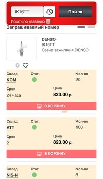

Примерная цена на иридиум 7BC1159F-47AA-423F-9F3A-D35B27304B96.thumb.jpeg.d6329fc3acc6644cf540dead36fe9785.jpeg
Pechnik там реально трудно стало , да и было , Автодок удобней , правда не пользуюсь ни тем , ни другим , ни экзистом уже давно .   В моей деревне хорошо первой строкой смотрю сразу Юником в простом местном магазе
