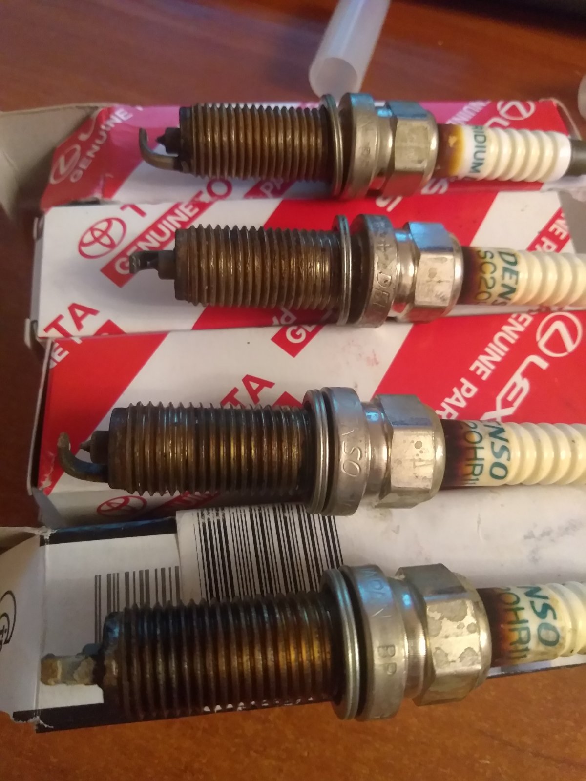

На выходных выкручивал свечи у кума в камри...после 130т.
Вообще не понимаю, почему они не должны были выкрутится...:popcorm:
Изменено пользователем Mikong

Продукты сгорания налипают на первую и вторую нитки резьбы выходящих в цилиндр - это если закрутили с динамиком. Если от души (дури) закрутили, то вытяжка резьбы в головке -> она уже не обеспечивает герметичность -> попадание продуктов сгорания в резьбу, ну и сама резьба уже не симметричная/вытянутая - выкручивать тяжело, по сути нарезаешь заново (правда после этого ее немало в цилиндр выпадает)
5 часов назад, Mikong сказал:
Судя по свече, присадками для повышения ОЧ на основе тетраметилсвинца на АЗС (или базе) балуются.
2 часа назад, advert2 сказал:
тетраметилсвинца
тетраЭтилсвинец
есть ли он вообще сейчас?
Если вы про розоватый налёт, то это не он, а ферроцены, да и то не факт далеко
41 минуту назад, Pulser сказал:
тетраЭтилсвинец
Да, ошибся.
46 минут назад, Pulser сказал:
Есть
50 минут назад, Pulser сказал:
В сортах г..вна не разбираюсь, возможно и ферроцены, но и TEL образуют на свече кирпичный , токопроводящий налет.
