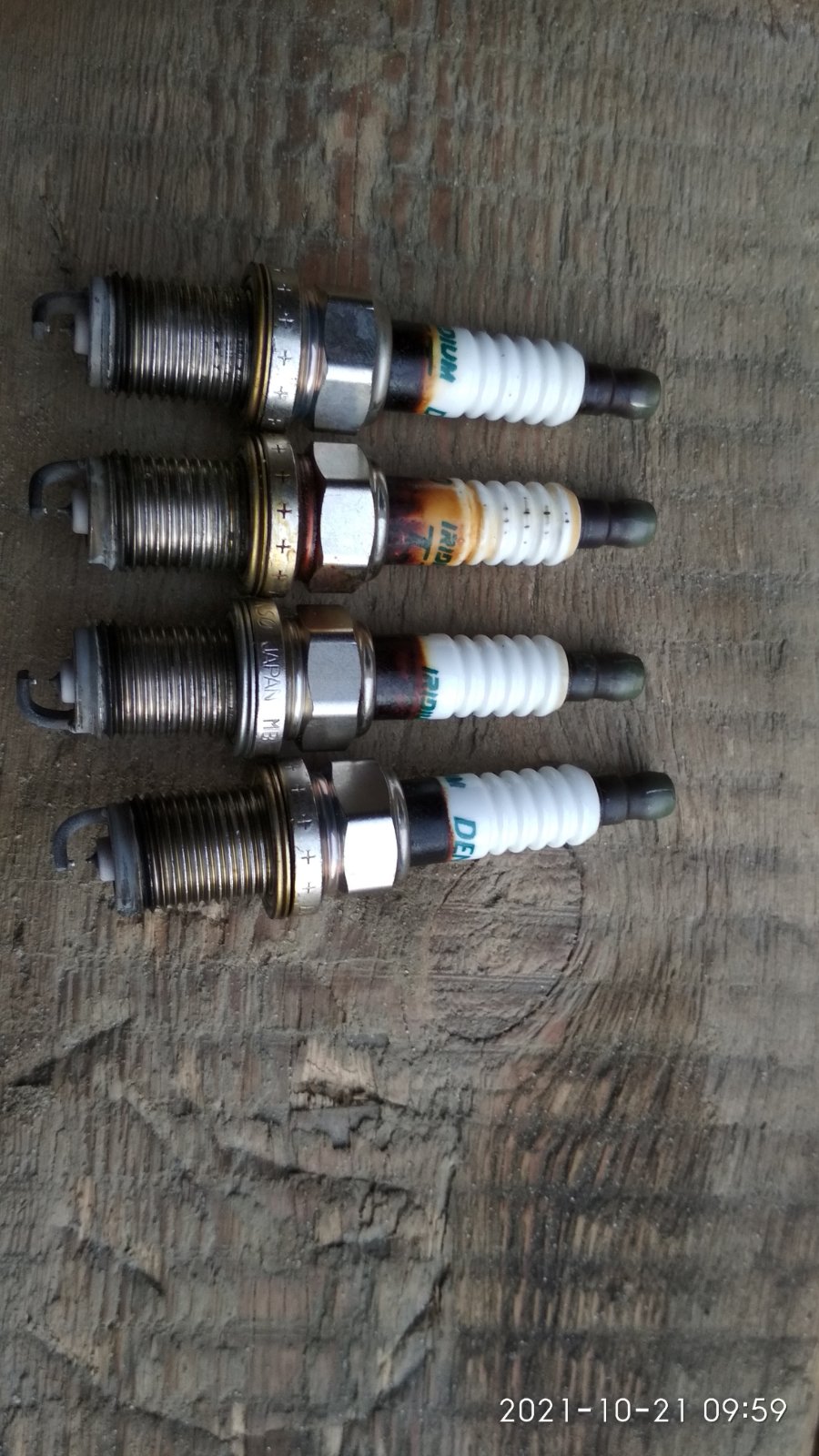

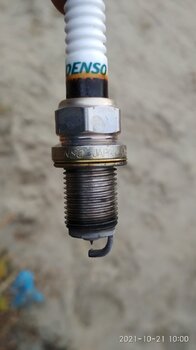

Последние дни начал чек выскакивать р0261 и р300. 261 это проблемы инжектора 1 цилиндра. Появилась чуть вибрация на руле и дергания при переключении с 1 на 2 передачу. Решил со свечей начать и вот что обнаружил(фото).
Кто знает от чего налёт такой? Свечи денсо ik20tt, прошли 13ткм. Закручены были по инструкции. Открутил две свечи почти без усилия, две вообще от руки. Налёт черный отшкаблил ножом до чистого легко. Теперь думаю это масло через резьбу попало и пригорело или через соединение керамики. Ничего не болтается. Зазор норм, в 2х 1 мм, в 2х 1.1мм. Было изначально во всех 1 мм.
PS. Пока поставил старые обычные свечи, вибрация пропала, ошибок пока нет, но поездил мало.
Изменено пользователем Hant86
ободок от пробоя искры. если на старых свечах всё будет нормально, то эти свечи подделка получается.
23 минуты назад, igork сказал:
Это коронный разряд, а не пробой - разные вещи совсем
В этом месте всегда почти на свечах темное место, но такой налёт масляный первый раз увидел. Он отчислился до бела ножом без проблем. Теперь думаю что со свечами делать. Может из за того что незакручены были эти проблемы или свечи подделка
Hant86 на подделку совсем не похожи
3 минуты назад, Rev42 сказал:
Я тоже сомневаюсь что подделка. Буду пробовать их ставить завтра и закручу нормально. Потом видно будет.
Hant86 вторая свеча сверху не нравится как будто следы пробоя по изолятору , что за точки черные ? ,  покажите спецам может наконечник надо поменять
Изменено пользователем Rev42
