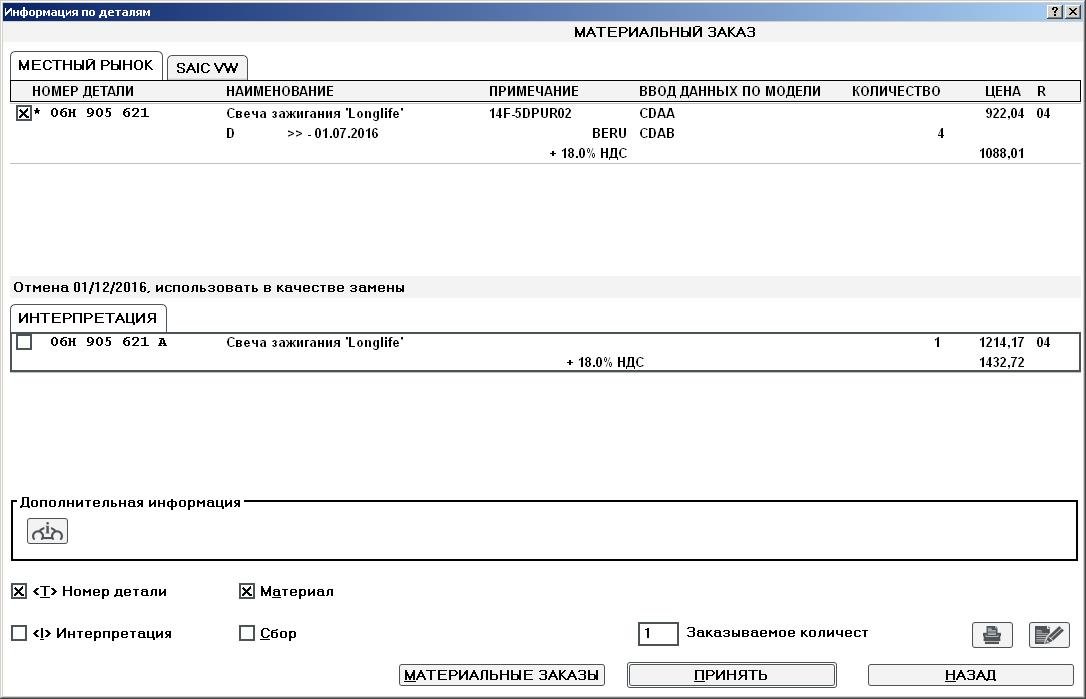

22 декабря 20214 г Товарищи комрады, 1.8tsi cdab(сток). Какие свечи поставить, на примете ngk 2667, ngk 2690, denso ik22? Denso vk22 мимо, так как у проверенного поставщика их нет.
22 декабря 20214 г 5 часов назад, veev2 сказал: Товарищи комрады, 1.8tsi cdab(сток). Какие свечи поставить ETKA дает 06H905621A Beru. Прямая замена Beru Z347 Platinum
