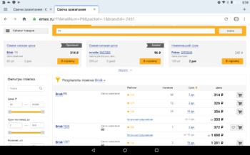

P8?
Ага))

А я их ищу по номеру 1626:D

Блин, для чего тут пишут!?) Бриск иридий по 350)) нужно только артикул правильный вбивать)

17 минут назад, Skif_tlt сказал:
Так бы и искал дальше)))
