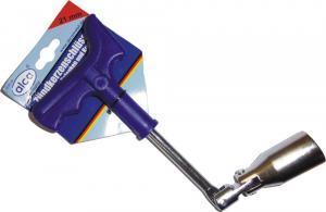

Друзья покупайте свечные ключи типа Alca - усретесь (в пределах разумного конечно), но больше чем нужно не затянете.
Взять ключ можно только одной рукой, большие усилия на него давать не совсем удобно - все что нужно для сохранности свечей.
У самого есть и магнитные, и с резиновым фиксатором головки под квадрат 1/2, и динамометрический ключ, но пользуюсь только данным ключом, всегда лежит ящике для инструментов в авто.
Динамометром 30 кг всегда свечи кручу и нормально, 25-30 Н/m обычно на упаковке пишут.
Для откручивания такие ключи не подходят совсем, сворачиваются, а закручивать новые-возможно.
@folow me, если вы этим ключем закрутили им же и открутите, свечам не нужны никакие чудовичные усилия. Естественно если на СТО "шаражмонтаж" ударным гаковертом вам свечи вкручивали, то нужен другой ключ. Если у вас попался ключ с браком и проворачивается рукоятка, возьмите цельнометалический с T-образной ручкой. Я же уже полтора года им свечи кручу (провожу профилактические осмотры иридия).
Могу конечно посоветовать динамометрические адаптеры для свечных ключей Force K3021 (набор на 18 и 24 Nm), или поштучно Force (Forsage) 832324 на 24 Nm и Force (Forsage) 832318 на 18 Nm.
@F_M_J,твоя правда, сказал не просто брякнул а из собственного опыта, было маркообразное бп по рф, с корабля, крутили свечи посворачивали ключи эти, открутили только ключом из трубы. Может прикипание или еще что то, но закручивали в япии.

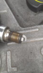

Господа, кто хорошо разбирается подскажите. Такой вид всех 4 свечей после 21т.км это нормально или смесь бедная или масло через кольца немного попадает?
у меня выше фото с таким же налетом на загагулине за 50 тык, так что вроде норм, а сверху маслянный след, прокладка не сопливит нигде?
