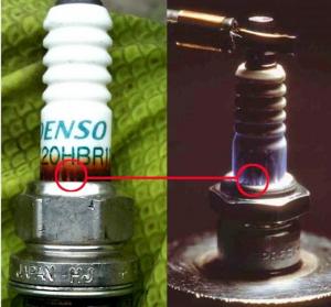

подобные отложения обычно возникают не от прорыва газов, а вследствие горения, взвешенных в воздухе углеводородных частиц, в коронном разряде. является нормой.

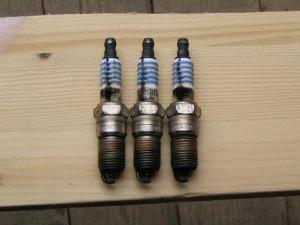

прорыв газов привел бы к черному налету (гораздо больше пояска) или полному разрушению изолятора. как на картинках ниже:
наличие масла (паров) в свечном колодце - темно-коричневый налет.
светло-желтый, тот что у вас, - полный порядок.
ниже наглядно, как он образуется:
