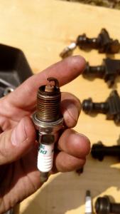

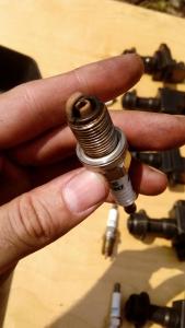

Пришлось лезть снимать катушки, вот мои ik16tt после 22тыс км. Выглядят вполне нормально, зазоры не изменились, причина вскрытия-трещины изоляторов, при монтаже не соблюдался момент затяжки, перетяжка привела к повреждениям трех из шести свечей.
@folow me, чот не представляю, как можно перетянуть, чтобы изолятор треснул.
Элементарно, Ватсон.
@TUPIK,это оказалось оч просто. Лопнули в процессе эксплуатации, то есть при затяжке никаких щелчков и тому подобного не было, пропуски зажигания появились не сразу. Поставил новые 3 свечи.
