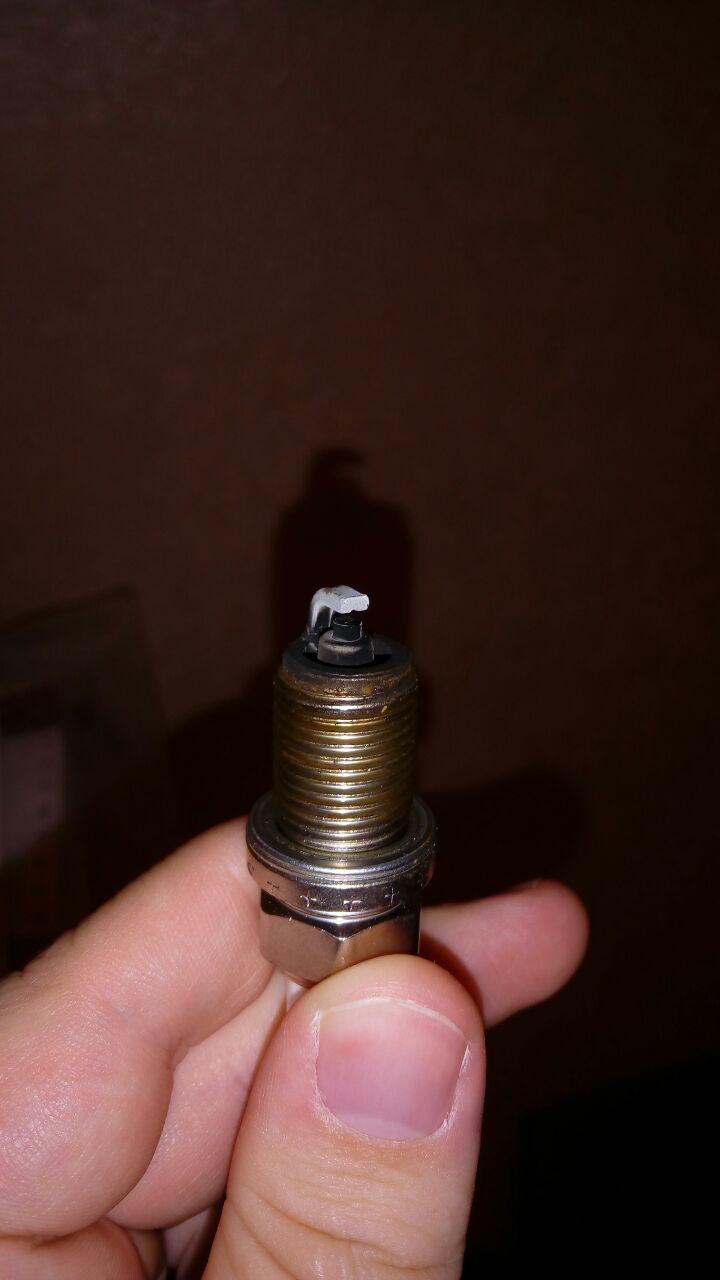

Господа, кто хорошо разбирается подскажите. Такой вид всех 4 свечей после 21т.км это нормально или смесь бедная или масло через кольца немного попадает?
В принципе по топливной и зажиганию всё ок. Налёт на электроде массы - увы, наше топливо, не избежно.
Как профилактику - раз в пол года топливную промывку, свечи то же подчищает.

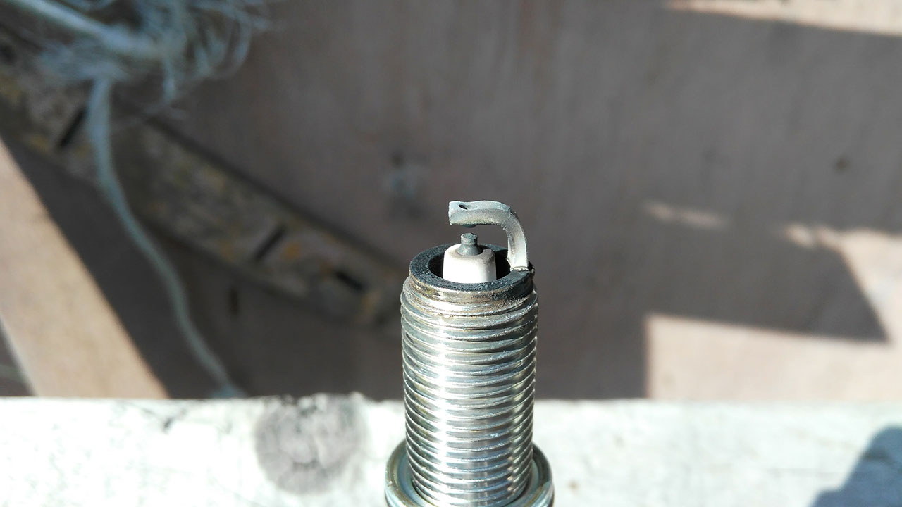

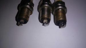

Заменил свечи denso K20PR-U11 (индонезия) на такие же.
Пробег 10к в основном пробок и зимы, фит, 8 свечей. Остальные не стал фотографировать так как выглядят они как средняя свечка (нормально).
За пробег были проблемы с забитым топливником (поменян на 9 тыс) и вариатором (поставил контракт 600км назад).
Присутствует небольшой расход масла (петроканада сс 5w30, castrol edge 0w30 почти не ело, хватало от замены до замены).
Есть смысл ставить иридий и забыть до продажи авто? Или отложений много?
С расходом по трассе проблем нет.
Причина замены - пробег+ начала на трассе при большой нагрузке подергиваться (в итоге оказались окислы на катушках, исправлено)
Ну если на катушках были окислы,то возможно присутствовали пропуски воспламенения - отсю да и нагар скорее всего
На 4 свечах возможно, но так как двигатель не троил, то одна свеча так или иначе смесь поджигала.
Просто интересно при таких отложениях есть смысл переходить на иридий с платиной, чтобы меньше лазить. Или так или иначе надо будет доставать и чистить?
Судя по фото состояние самих электродов нормальное. Зазор не ушел, пенек ровный.
@loljeene, надо доставать и чистить даже иридий, там шуба копится такая кальциевая типа, ногтем отскребается с трудом... Но если ты обычную свечу по регламенту должен поменять через 10-15 тыс км. То иридий можно доставать тысяч через 30, опускать на ночь в раствор ортофосфорной кислоты (купить в радиомагазине применяется к припоям) и они у тебя чистые.
