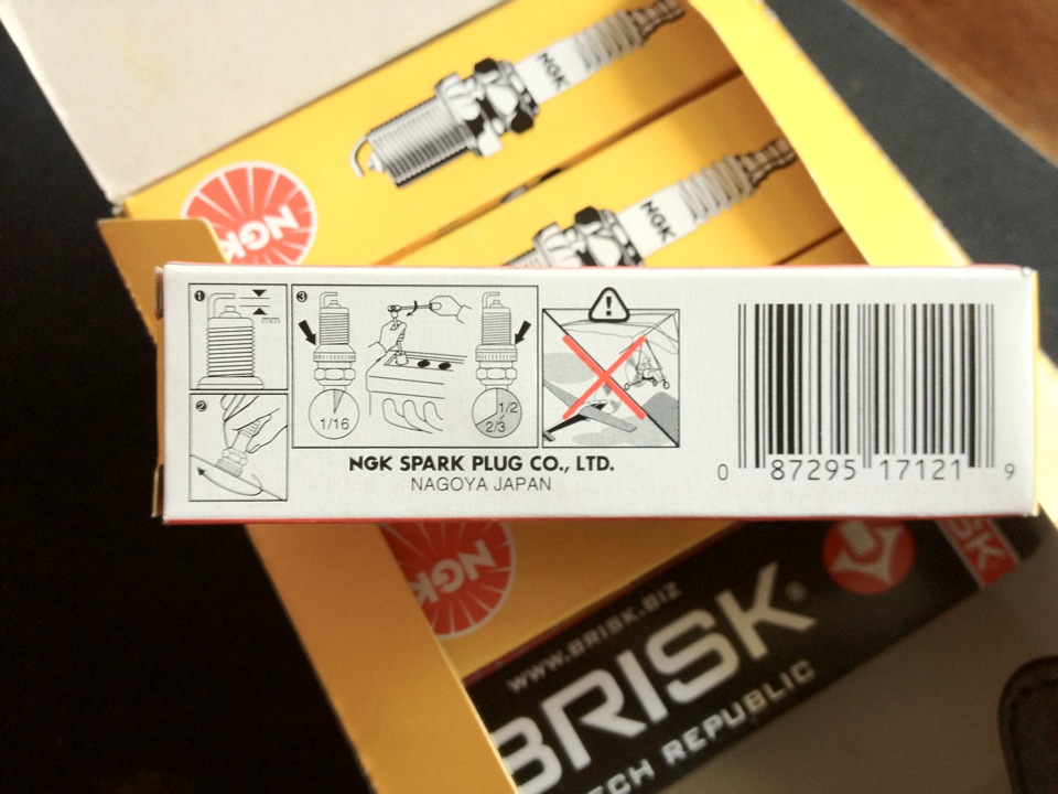

NGK BCPR6ES-11
резьба 14 мм, уплотнение - стальное кольцо
вот фотка с упаковки NGK, там все вроде понятно, по этой схеме можно закручивать, если ключом никак:
ваш случай 1/2-2/3 оборота
ну и на всякий случай табличка, под разные диаметры свечей:

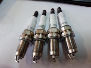

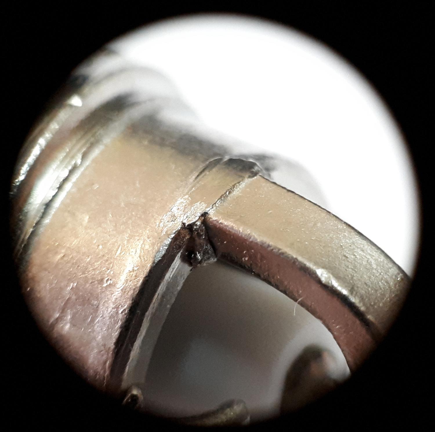

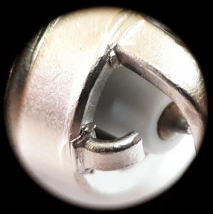

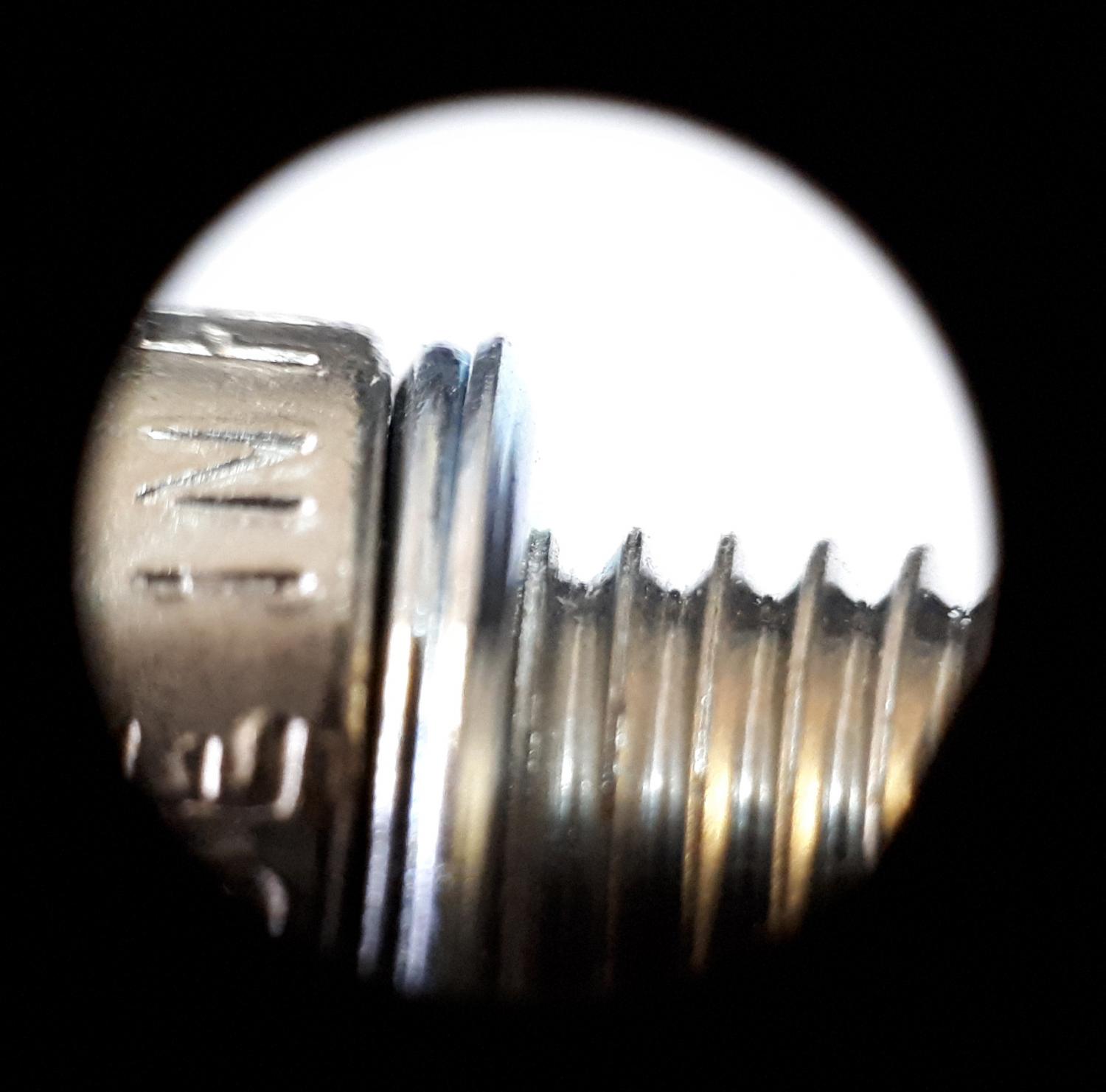

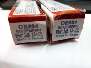

Купил свечи а Автодоке. Ждал 9 дней. В магазине осмотрел, претензий не вызвало.
А вот при детальном рассмотрении днем - насторожило, что грубые следы сварки на боковых электродах. + сфоткал через увеличительное стекло. так там вообще крах.
Написал в офф представительство Federal-Mogul. Жду ответа.
Есть сомнения что это подделка.
Изменено пользователем Elyf
@Elyf, а сейчас почти все свечи такого качества, даже Японские)
@Elyf, на 223 странице посмотри, там пайка тоже такая
