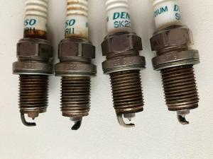

Свечи Brisk P4 "Premium +" иридиевые, проехал на них чуть больше 30 тыс. км. Выкидывать не стал - помою, выставлю зазоры и можно будет повторно пользоваться. На офсайте ресурс заявлен до 100 тыс. км.
Я тоже сейчас езжу на иридиевых Brisk P11. 44000км уже накатал. Выкручивать их у меня уж больно геморно. Поэтому даже и не знаю как они там.
Ну если выкручивать геморно и всё работает, тогда лучше не лезть)

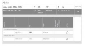

Подбор на сайте бриск вот такие свечи предлагает. Посмотрел на эмекс. Бриск Р11 комплект стоят на 300р дешлевле бошей или beru. А я уже beru заказал. Попробую их.
К сожалению платиновых свечей 1851 нет в "большой тройке". Так бы тоже их заказал. У иридиевыех свечей Brisk Р11 калильное число соответствует 7 по классификации NGK. Нам рекомендовано число 6. Однако пока я не почувствовал каких-либо проблем ни в расходе топлива, ни в работе двигателя. Когда буду менять погляжу на внешний вид.

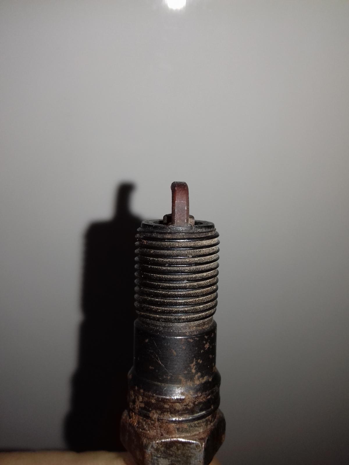

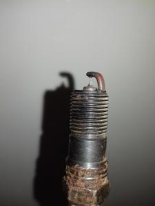

ради интереса: свечи Форд Маверик(если не путаю) лежали у соседа в гараже
post-11944-0-08210700-1511713383_thumb.jpgpost-11944-0-42791600-1511713392_thumb.jpgpost-11944-0-70217900-1511713404_thumb.jpgpost-11944-0-98149700-1511713415_thumb.jpgpost-11944-0-42656800-1511713441_thumb.jpg
attachicon.gif20171126_125832.jpgattachicon.gif20171126_125851.jpgattachicon.gif20171126_125907.jpgattachicon.gif20171126_130031.jpgattachicon.gif20171126_130107.jpg
Какая интесная конструкция!
Первый раз такое вижу. Конус знаю, а вот резьбу такую...
И нагар почему-то не набивается между резьбой и конусом.

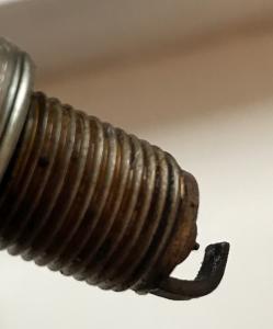

Toyota RAV4(III).2006 г.в. 1AZFE, 16-VALVE DOHC EFI 2 литра, 152 лс,АКПП,  общий пробег 245 тыс.км.
Читал что иридиевые свечи работают 200 тыс.км. и больше. Сильно не ругайте но на 105 т.км. решил проверить,
На долго моего терпения не хватило, всего на 140 тыс. и я решил что хватит мучить машину. На замену купил такие-же (9$ штука), поставщик ARK.
За 140 тыс..км проблем с запуском и расходом бензина не было., Бензин всегда 92-й.
Фото старых и новых свечей прилагаю.. Зазор сильно не увеличился.
