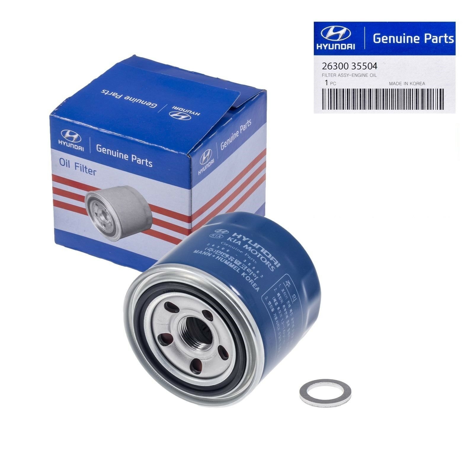

О фак! Земляк, у меня аналогичный фильтр! Купил сегодня на "Радуге" в магазине автозапчастей "555", за 250рэ. Вот те на! Но меня таки одолели сомнения, и в Автороссе , на Мариупольском шоссе взял другой 504-й за 390р.
Вот такой:
Правильно, нафигать брать МАНН, надо же брать оригинальный гемор, а потом нервы себе делать:D

alex323  На W811/80 чёрного цвета, или 26300-35504 MANN+HUMMEL Korea, как на картинке что я привёл в пример?!

Оцените, кто что скажет;)
IMG_20190603_122629.thumb.jpg.dc49048b7ece52aa8aa79f473ff1347a.jpgIMG_20190603_122737.thumb.jpg.2973b4827596e7bb34566c04b7e03d84.jpgIMG_20190603_122753.thumb.jpg.41bd7a4f2b621df166c7680c8b4abe19.jpgIMG_20190603_122808.thumb.jpg.4023fca2089077e2512c6c53377a41f8.jpgIMG_20190603_122822.thumb.jpg.670ce894dfa47796f7350218a3eb96ac.jpgIMG_20190603_122709.thumb.jpg.dcae8f371b791335f9e7319da1a33971.jpgIMG_20190603_122644.thumb.jpg.58633398028b76755d79f3247a72aa5e.jpgIMG_20190603_122900.thumb.jpg.6589476074c5348a0787d729a15a771d.jpgIMG_20190603_122906.thumb.jpg.8a3b357c7f4dc509f39a7ca31c6c939b.jpg
Мои сомнения, пока поверхностные.
1. Дата выпуска, 2015г.странновато, фильтр как новый, а где то лежал 4 года, не пыли, ничего такого указывающего на долгое хранение.
2. Перфорация (мелкая) на метал. катушки внутри фильтра, её нет.
3. На самой коробки нет "водяных" знаков "панели приборов".
Надо пилить:)
