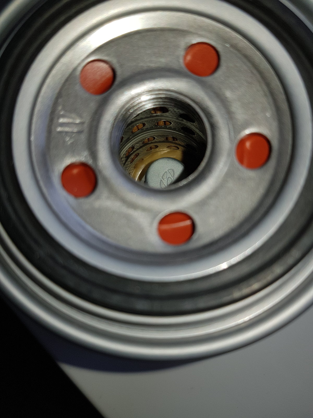

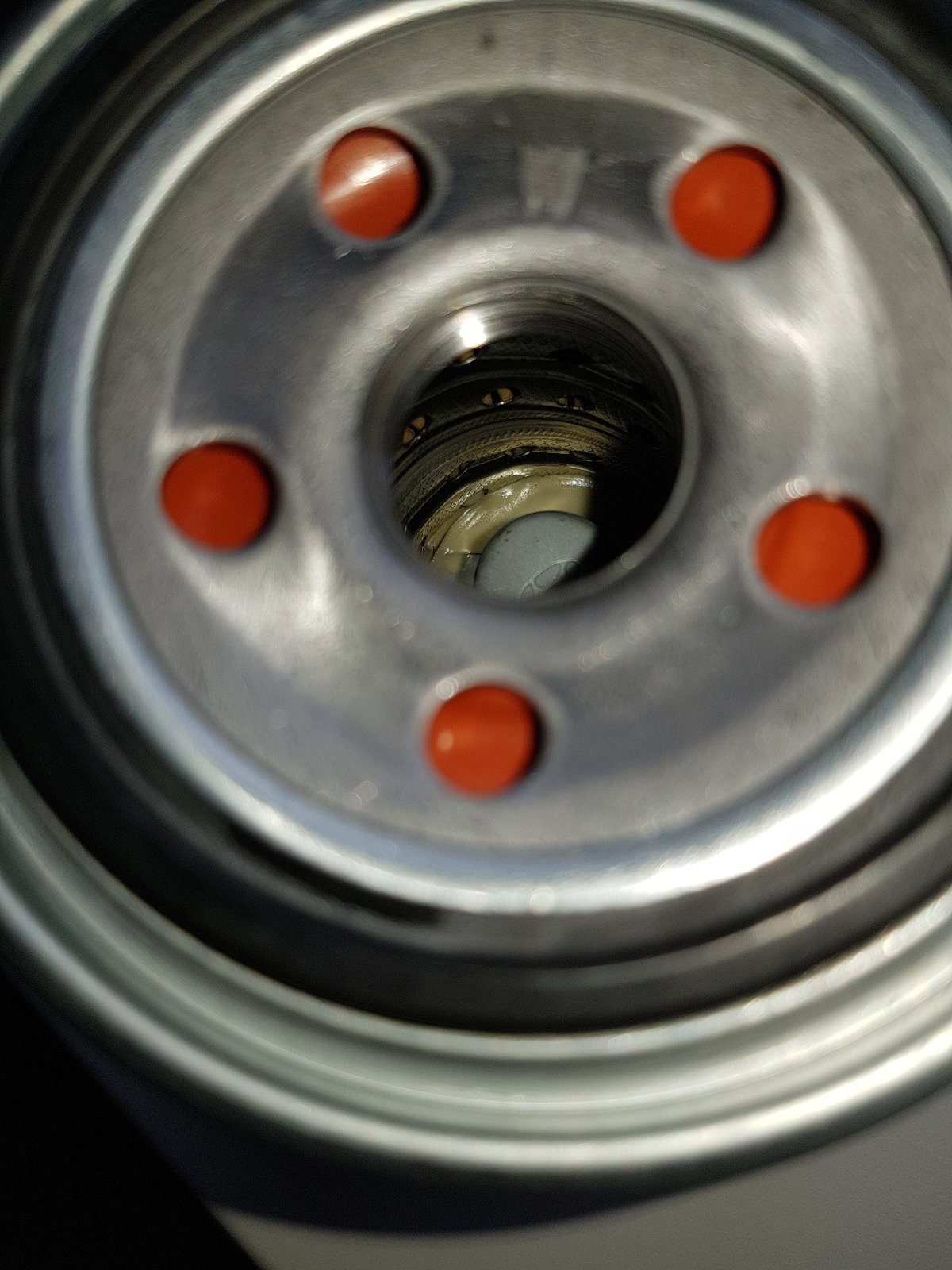

Купил в двух местах масляные фильтры 26300-35531.

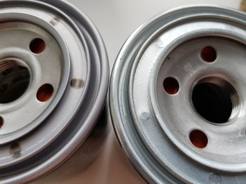

И в одном случае, видимо, наткнулся на подделку. Посмотрите, пожалуйста, т.к. до конца не уверен. На всех парных фото справа, предположительно, - подделка. Один фильтр весит 554 грамма. Второй - 330. Разница в мягкости уплотнительного кольца. У первого - мягкий, у второго - жестче. У первого, также присутствует паз на обратной стороне. Хотя надписи похожи на кольцах.По внутренностям не знаю. Первый - по аккуратнее, хотя насечка есть и на втором. Различается чеканка буквы W. У первого (554 гр.) краска, которыми выполнены надписи, пальцем не прощупывается, у второго надписи как бы выпуклые. Хотя на втором надписы выполнены аккуратнее. Имеются также ориг. фильтры манн 8017. Весят 554 грамма.
Дальше - фото.
В общем весь в сомнениях. Может просто второй вариант фильтр старее, первых ревизий, из-за этого некоторые различия (в том числе и в весе). Вроде подделкой сильно не выглядит. Хотя...

Dirt правый на верхнем фото вызывает сомнения. Он же, вероятно, на последнем фото

А в чем у вас сомнения? По внешнему виду?
Да. И он легче на 24 грамма. 330 против 354. Как вот их сдавать теперь...

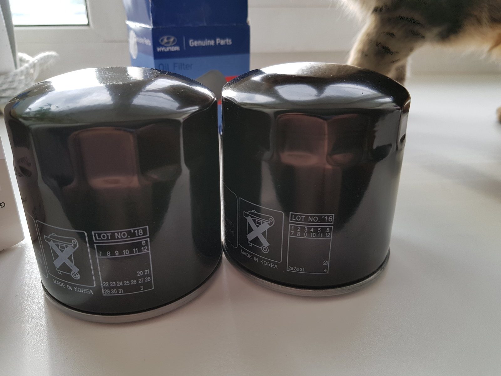

Еще. По дате выпуска на фото. Там на одном (вероятно подделка стоит цифра 16), а другом - 18. Это год выпуска?

Dirt , правый скорей всего подделка, отличается даже формой нижней пластины с отверстиями, на левом выштамповка копия Манн W8017, а на правом как будто ее раскатывали, чтобы получить характерное углубление. И цифра, это год, как вы и предположили. Давить на то, что это подделка, показав не только нормальный фильтр, но и оригинальный манновский, который будет отличаться только цветом и надписями.

Dirt разный вес,  разный цвет герметика и обратного клапана. У втулок тиснение разнится. Думаю, если его распилить-там вообще трэш будет

Dirt , плюс еще бумага внутри уложена неплотно и нижняя пластина состоит из двух частей (кольцо, удерживающее резинку не принадлежит самой пластине, как на МАННе), в отличие от левого на фото. Короче, этот фильтр неманновского изготовления, хотя на нем написано, я так понимаю MANN&HUMMEL под ОЕМ номером.
