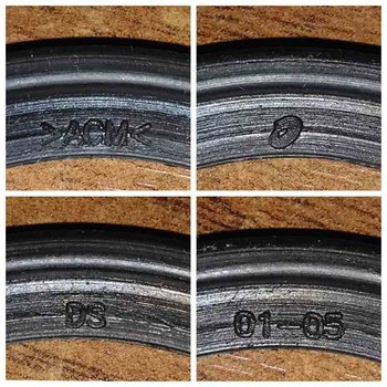

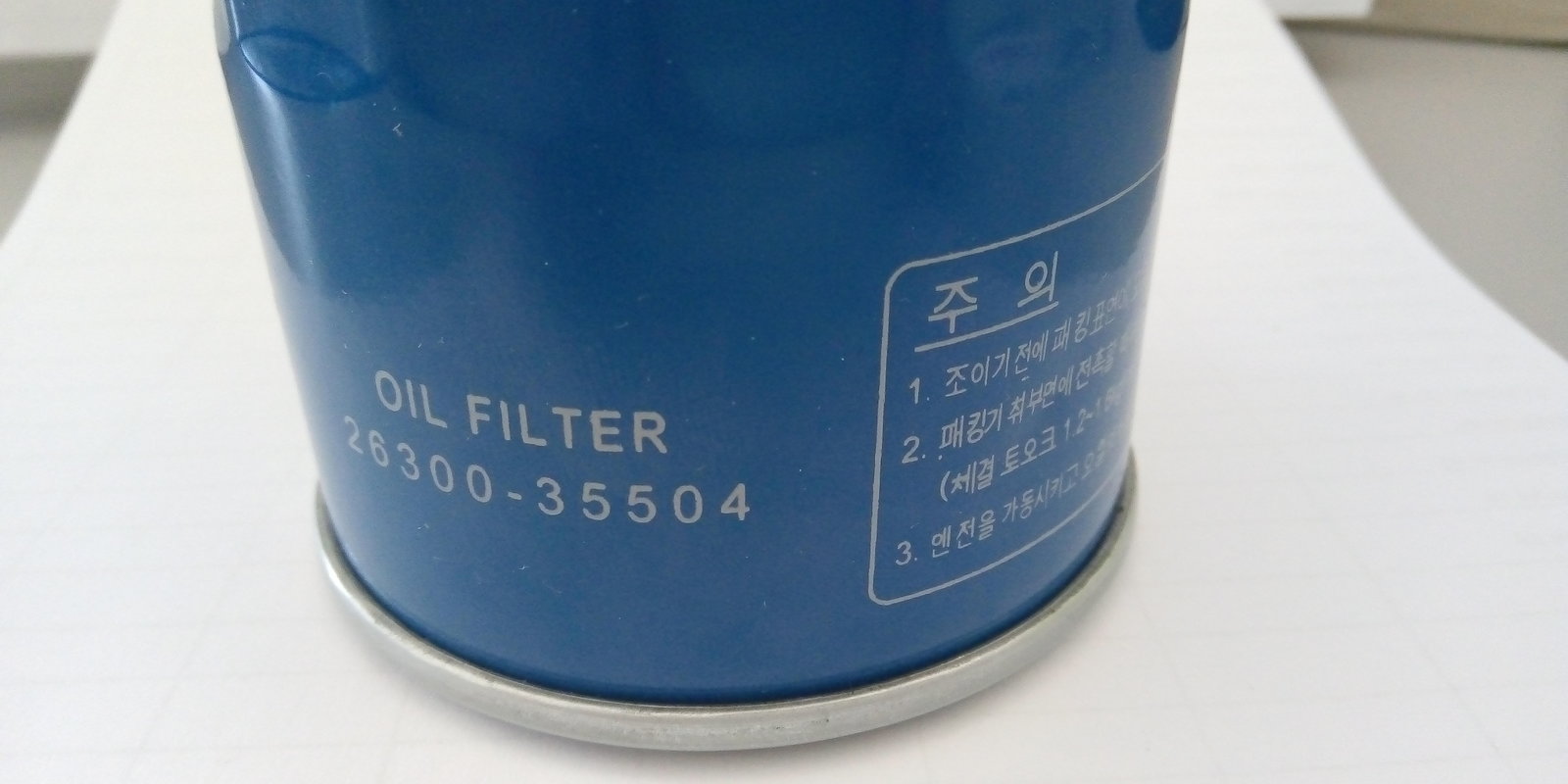

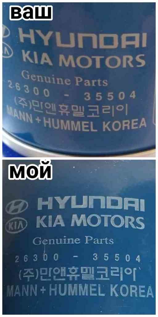

Вижу разницу со своим по шрифтам. Особенно бросается в глаза разница по шрифту иероглифов в предпоследней строке, на вашем - тонкий шрифт, на моём - толщина такая же , как у шрифта нижней строки "манн-хуммель корея". Также на вашем само заполнение краской шрифта более насыщенное и плотное. На моем - скажем так, не плотное заполнение краской.
Дальше, говорите - на втулке накатка без тиснения. На моем - накатаны и точки и ребра с четкими гранями:

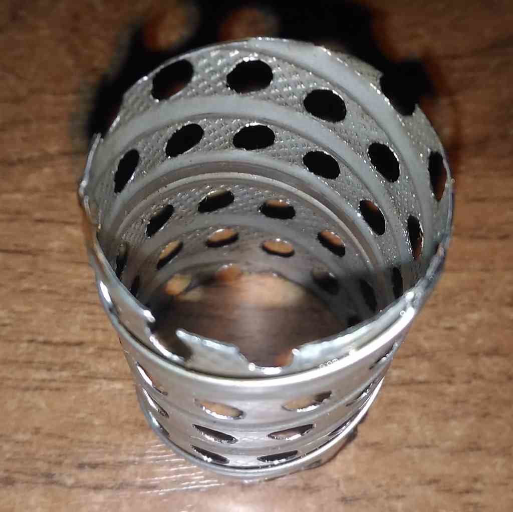

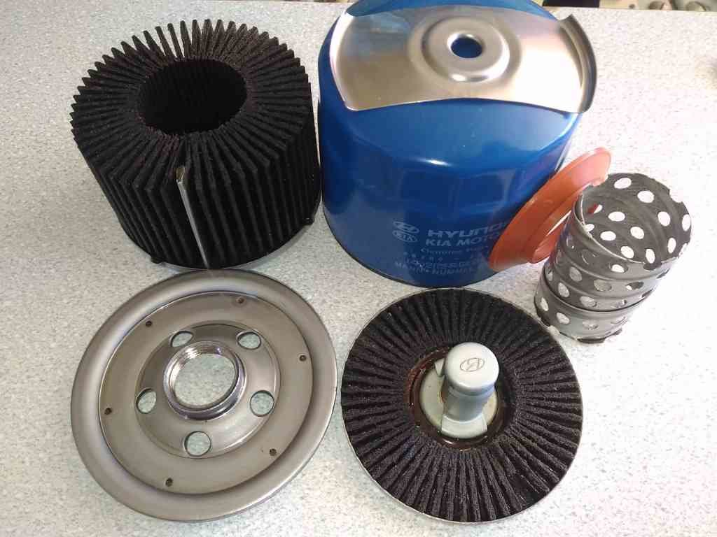

Мой фильтр, похоже - манн-хуммельский оригинал. Прям сейчас пилю по-тихоньку. На уплотнительной резинке и противодренажном клапане есть одинаковые символы, так понимаю, производителя. Внизу - прижимная пластина, а на картридже - дата выпуска. Так что - оригинал.
Ещё, уплотнительную резинку вы сможете снять, сравните с моим вариантом:
697785279_CollageMaker_20190604_092256935.thumb.jpg.5615d6e3382a433056e0ed51f7a6c33e.jpg
Изменено пользователем Сергей Николаевич

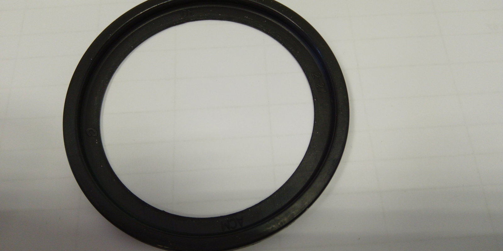

Сергей Николаевич вот уплотнительная резинка с моего фильтра
Вес моего фильтра 292гр.

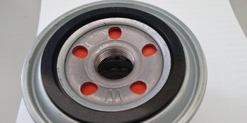

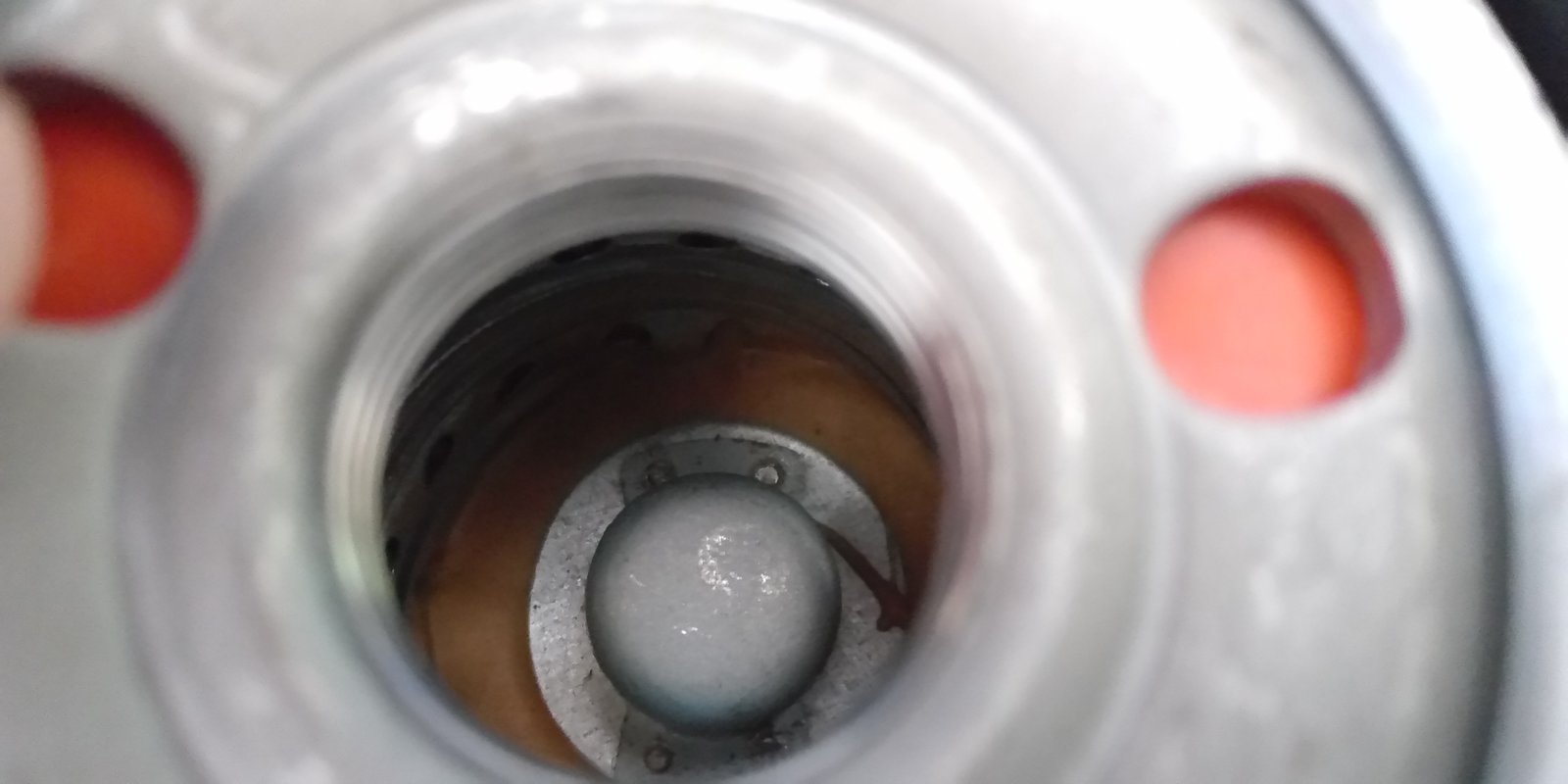

А как вам такой ориджинал:D
IMG_20190604_154342.thumb.jpg.b8350308e236f8c9436900eebdd84f48.jpgIMG_20190604_154357.thumb.jpg.1257a359b5e9c1588b0ae965ca6cf250.jpg
IMG_20190604_154443.thumb.jpg.ef2b46655559cb8546aa47c81230684a.jpgIMG_20190604_154452.thumb.jpg.2a0b54133347c0a66dfdfeb9d3f1f5d7.jpg

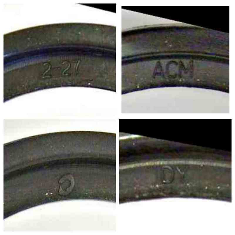

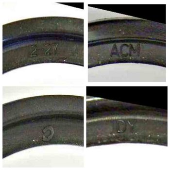

4 часа назад, Евген 48 сказал:
Вот ваша резина. Чесно говоря, без бутылки не разберёшся, уж выводил, как мог:
380089857_CollageMaker_20190604_161756125.thumb.jpg.f1814ebb2619c93f179dab0128ca70d2.jpg
Похоже, но не ориджинал. Знаки на вашей впукло, на моей выпукло.

Ну вот по этой фотке уже понятно, что мой фильтр точно левак.
