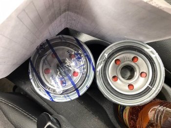

1. Слева условно "оригинальный", справа оригинальный, купленный у ОД
comp1.thumb.jpg.1b4153944b1d862c3f0b9828a8151e07.jpgcomp2.thumb.jpg.0d1a2d53da204059fd896a56e79c805e.jpg

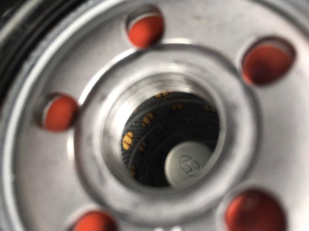

2. "Оригинальный" фильтр с голограммой, купленный в условно проверенном магазине (ранее палёнок в нём не попадалось). Даже имитация насечек есть :laugh: Логотип "H" присутствует, но очень слабо выдавлен и плохо виден из-за очагов коррозии.
fake1.thumb.jpg.e872f30e83e3e34abeea22c0ac195f79.jpgfake2.thumb.jpg.6fa3c670d5f3ae6853bb9fa86a8786e3.jpg

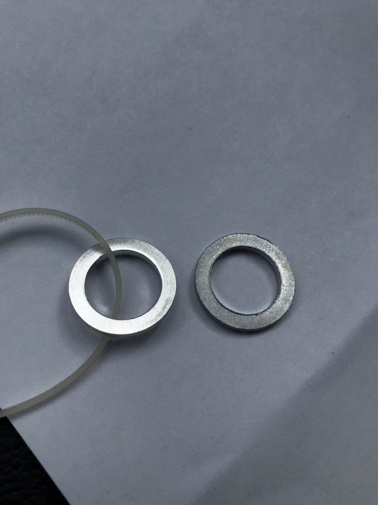

4. Пробка под сливной болт (слева ОД, справа условно "оригинал")
Думаю тут слова излишни и так по фото всё видно. Единственное что могу добавить - наличие или отсутствие голограммы ни на что не влияет. А также ОДшный оригинал тяжелее чем условный "оригинал"
Будьте аккуратны, покупая "оригинальные" фильтры.

Оригинал на фото справа.
На поддельном на клапане вообще нет значка Hyundai (((( .
Фильтра мобис не должны иметь никаких надписей на защитной плёнке.
1. Я это же самое и написал
2. На самом деле он есть, но слабо заметный и на фото не видно его

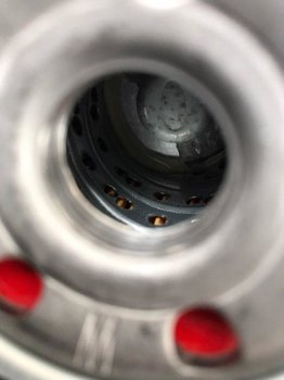

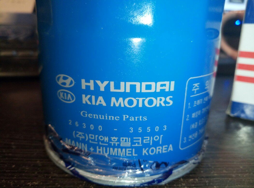

Здравствуйте, сегодня приобрел фильтр 26300-35503, помогите пожалуйста определить его оригинальность
Спойлер
P90424-221624.thumb.jpg.a20a102a646338d5aa868dec1fb583cb.jpgP90424-221644.thumb.jpg.d47cb3428c0d0c33ffd8ca0b56066556.jpgP90424-222024.thumb.jpg.5f343c84df895acca923de38bf8b4a3f.jpgP90424-222006.thumb.jpg.b1689641bc826d4f50c79b7ac39cccc9.jpgP90424-221719.thumb.jpg.31510f56a9bf50b01694c0bd787a1c18.jpgP90424-221824.thumb.jpg.85d12dfb9a50aa70e4f5598a60d7e6ee.jpgP90424-221801.thumb.jpg.8b1d32d03b15dfd090ed1c6e327c5e75.jpg
thiswh , внутренности без плёнки хорошо бы сфоткать. Побольше укладки фильтра разглядеть и втулку фильтра.
И резиновое кольцо уплотнительное выньте смелее, оно легко потом ставиться на место, и сфоткайте с обеих сторон.
