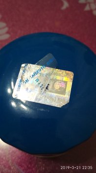

Мне маслозаливная крышка с такой наклейкой приходила.

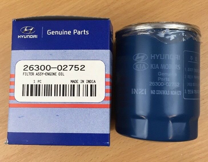

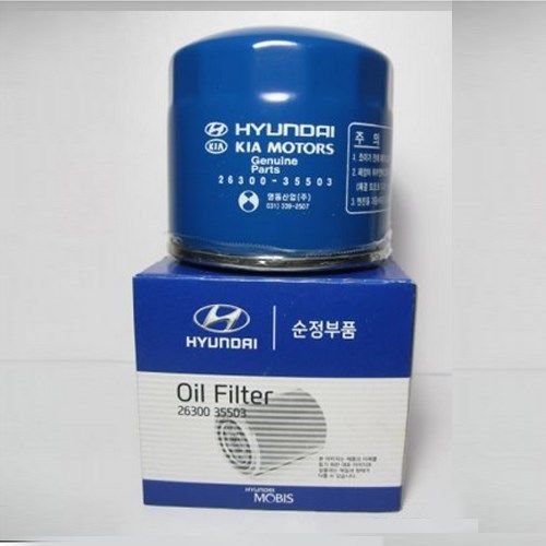

У меня  Хёндай Ай 10  2017  г.
Все время  ставил  фильер  оригинал 26300-02752 Индийский , сейчас приехал  на  ТО в СЕРВИС и  мне  предложили  новой  модификации, немного  уменьшенный 26300-35503, но  уже  Корейский.
Ведь  как мне  кажеться  это  не  родной  его  фильтр
На лицо  видно  визуальные  изменения
Изменено пользователем leonid65
Если по габаритам входит, то подойдет. Давление перепускного клапана у них одинаковое, посадочные размеры тоже. Площадь фильтрации у 26300-35503 даже больше, чем у 26300-02752, ну а качество изготовления у корейского должно быть даже лучше, чем у индийского.

Нет, не подделка, а абсолютно нормальный настоящий фильтр. Genesis, это отдельная люксовая линейка авто у Хенде, подобная Инфинити у Ниссана или Лексус у Тойоты.

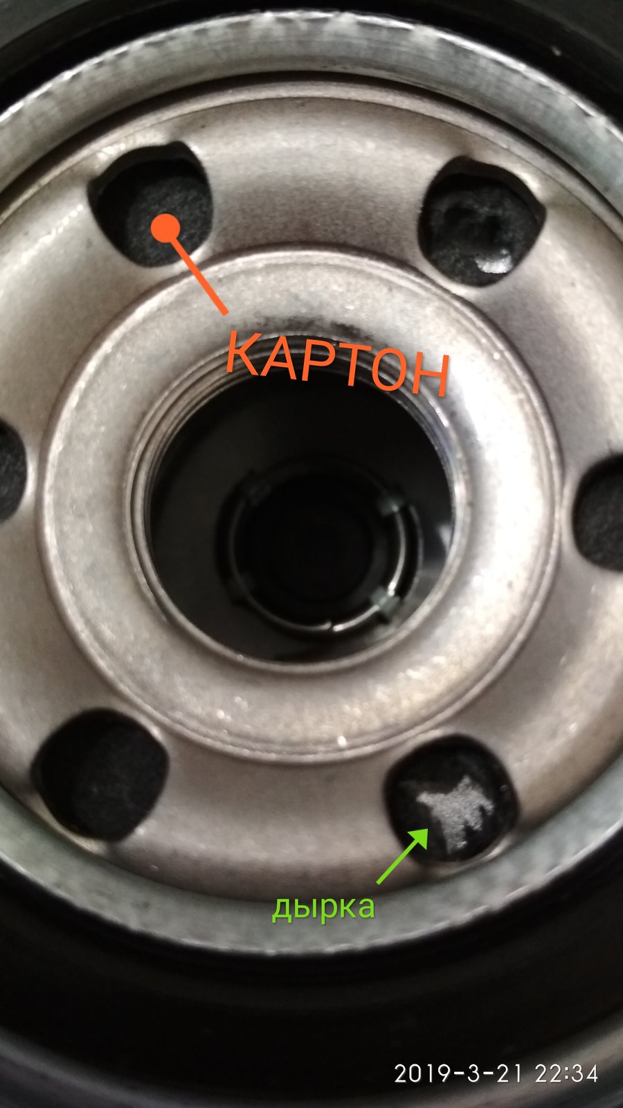

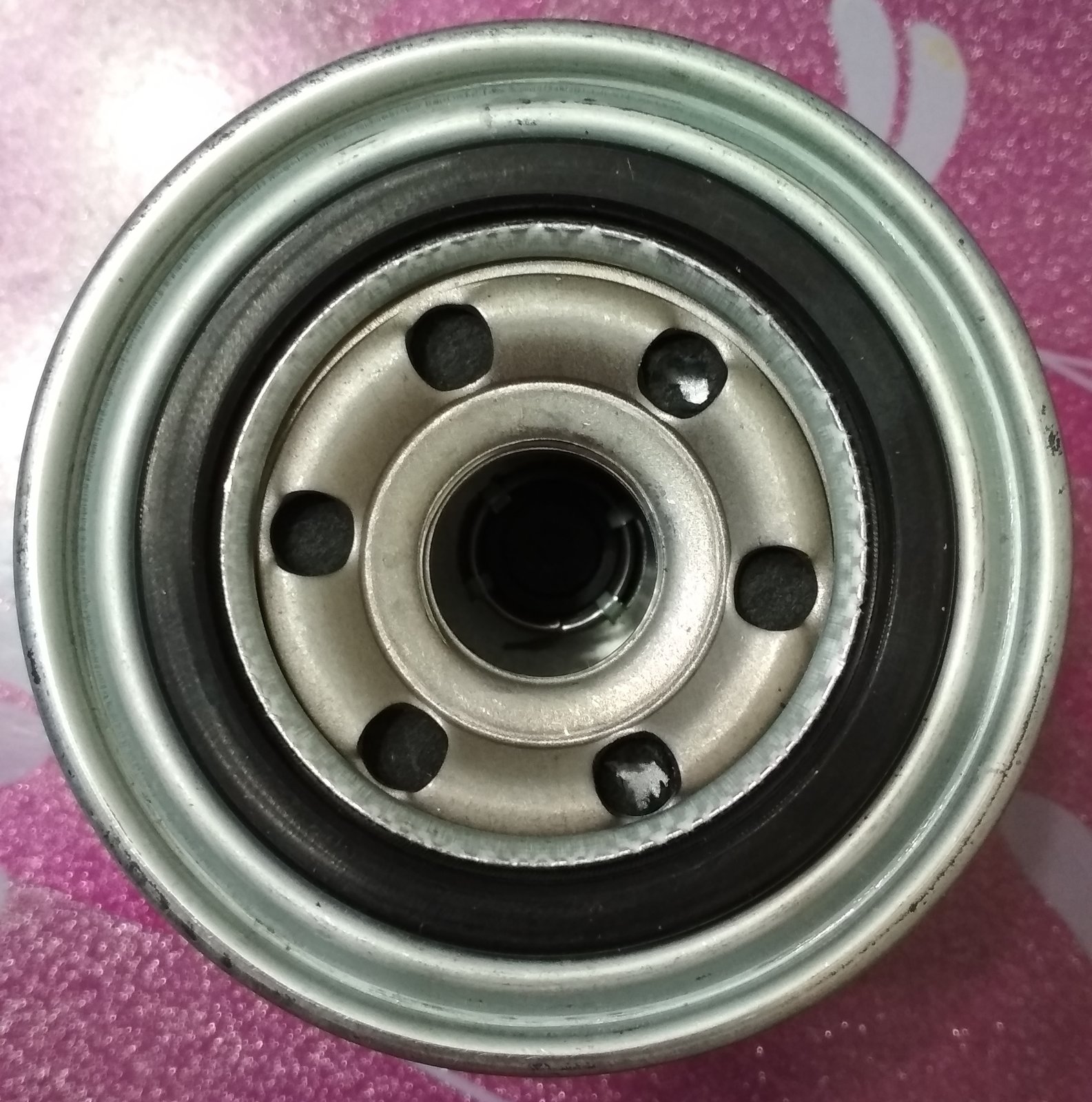

1. Давно ли дренажный клапан стали делать из картона? (Или я отстал от жизни)
2. Все что сделано в России и мягче говна надо калить! (Это я понял)
3. Подделка что ли попалась?
Сидоркин , однозначно подделка.
Подделка. Притом, небезопасная.

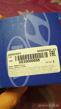

Слегка в шоке. Завтра бы его поставил. Но смутил черный цвет дренажного клапана, всегда рыжий был. Ткнул слегка ручкой и понял что это вообще не резина!!! Ковырнул ножницами и ох..
Мои поздравления. И где таким... торгуют?

Не буду пока кливетать, завтра узнаю кто конкретный поставщик.
Фильтр был приобретен в Нижегородской области. Со слов поставщика, такой шлак может прилететь в любой известный интернет магазин зп нашего региона. Деньги вернули, принесли извинения, тут же был куплен ..504й оригинал со всеми вытекающими атрибутами.
