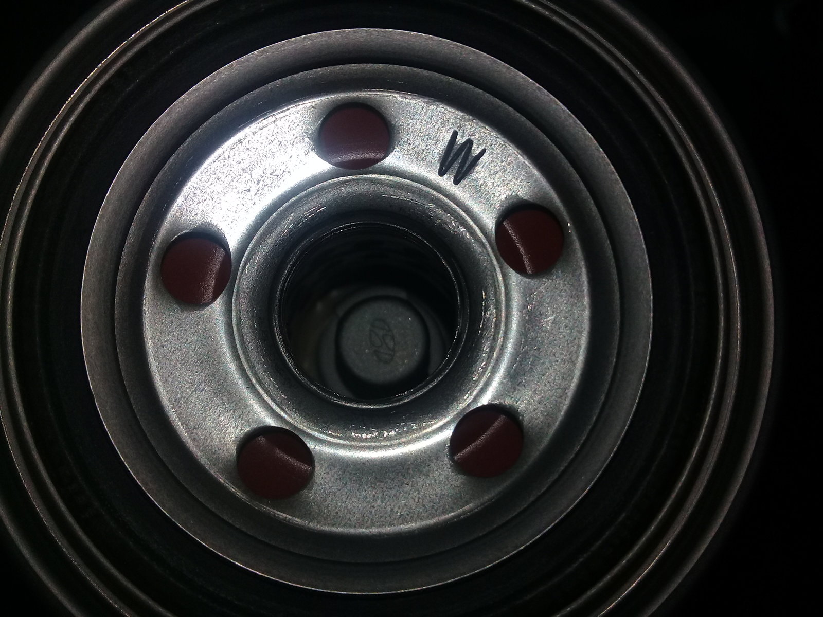

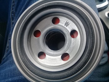

Самая большая разница между оригиналом и 811/80 заключается в цвете (у одного он синий у бога черный)
Также в количестве отверстий в одном из 6 в другом 5
Ну и логотип на перепускном клапане.
В остальном фильтры идентичные
Лично сам пилил и один и второй и могу с точностью сказать что это аналоги на 146%

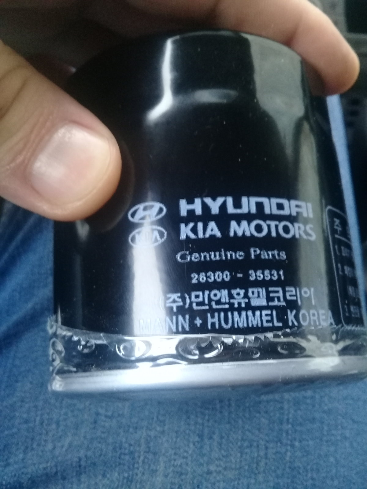

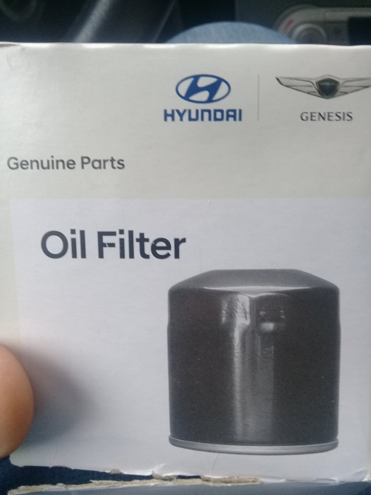

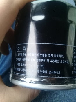

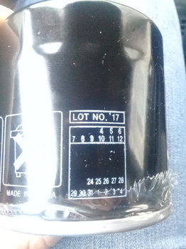

пришёл фильтр в такой упаковки первый раз вижу у кого был такой?
Есть такая упаковка для для семейства Genesis.
18 минут назад, Andrey_74 сказал:
не потделка как думаете?
Нет, не подделка, а абсолютно нормальный настоящий фильтр. Genesis, это отдельная люксовая линейка авто у Хенде, подобная Инфинити у Ниссана или Лексус у Тойоты.
