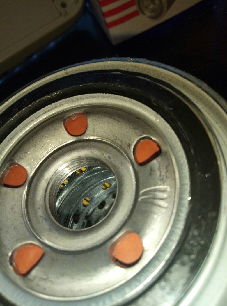

9 минут назад, h8# сказал:

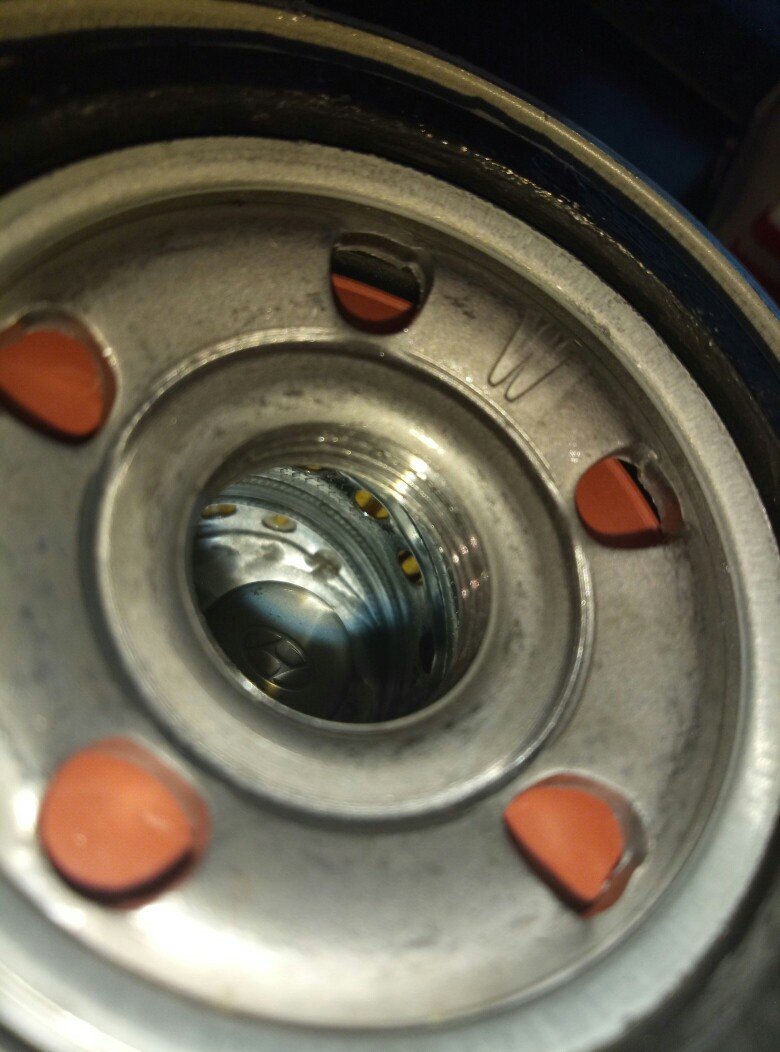

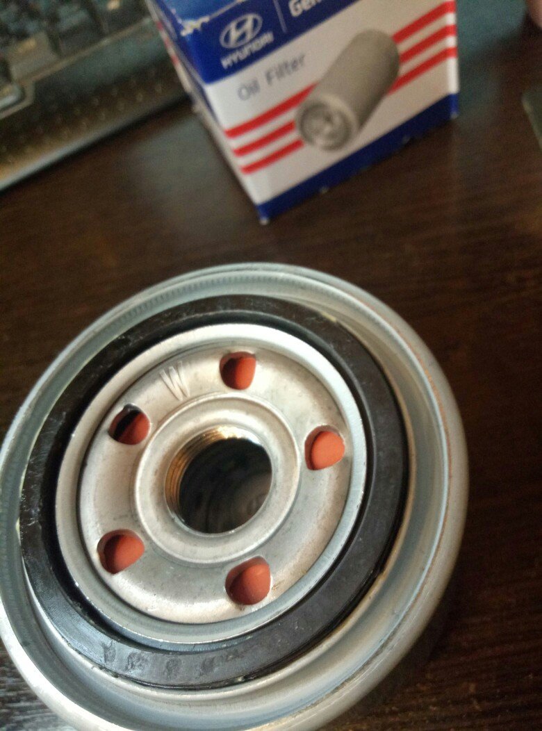

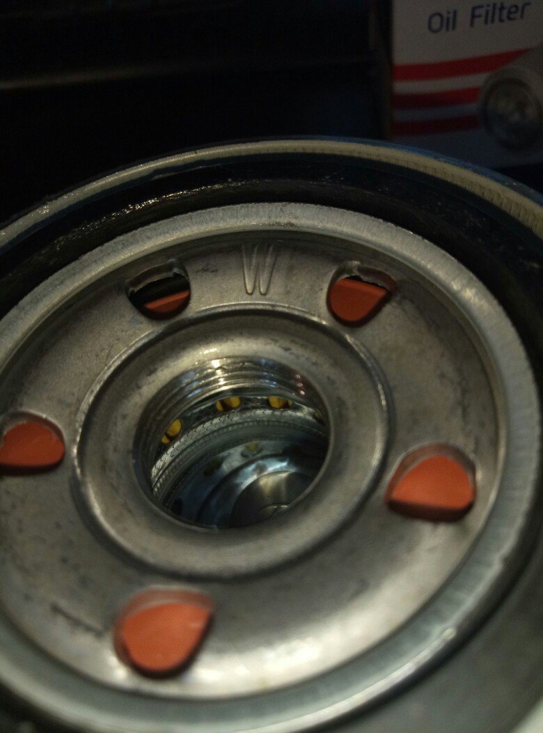

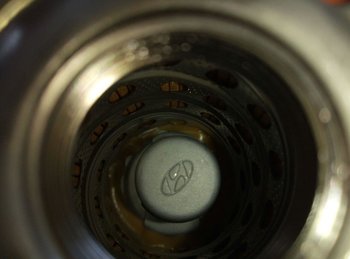

thiswh , внутренности без плёнки хорошо бы сфоткать. Побольше укладки фильтра разглядеть и втулку фильтра.
Спойлер
P90424-223754.thumb.jpg.4f811ebd18681dc66497924c0b42152b.jpgP90424-223724.thumb.jpg.fd6660029c081e5bc37a69ea85f31462.jpgP90424-223634.thumb.jpg.92ef29e8fd33b0807101e28692440b95.jpgP90424-223437.thumb.jpg.aac0fb3ef80d2f6a9d74ad8db0614285.jpgP90424-223422.thumb.jpg.88aab2d5f3ee1baf5d351088b141142c.jpg
Там щели в противодренажном рыжем клапане или фото так искажает?
Дичь полная. Может быть и оригинал, но брак явный!!!
Сдайте и купите Ман. Сам пришел к этому после того как обжёгся.
Изменено пользователем Сидоркин
thiswh , затрудняюсь. Он вроде и настоящий, но похоже уже испорчен от старости - я бы не ставил. Какие-то щели у него, действительно, уплотнитель, походу, задубевший. Сейчас актуальный номер фильтра 26300-35504, его нужно заказывать. 503 либо старый, либо подделка будет.
9 минут назад, Сидоркин сказал:
ну вот если под углом смотреть, то да как то странно
Спойлер
Изменено пользователем thiswh
изменил фото
Да официалы же вроде писали что 503 года два как не выпускают. Соответственно если в руки попал 503й то - либо старье, так скажем, либо подделка.
Сдайте!!! От ремонта двс подальше!!!
Аргумент при сдаче - щели!!
Только что, Сидоркин сказал:
понял(( спасибо
Только что, thiswh сказал:
понял(( спасибо
Главное бдить!!! У меня вообще картонный клапан был, полный пиии....
19 минут назад, h8# сказал:
спасибо, завтра попробую сдать, закажу 04 или манн как советовали

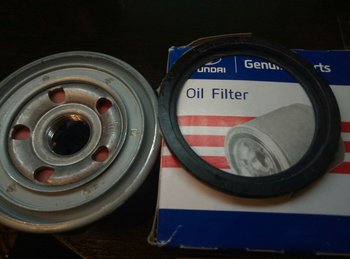

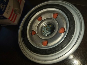

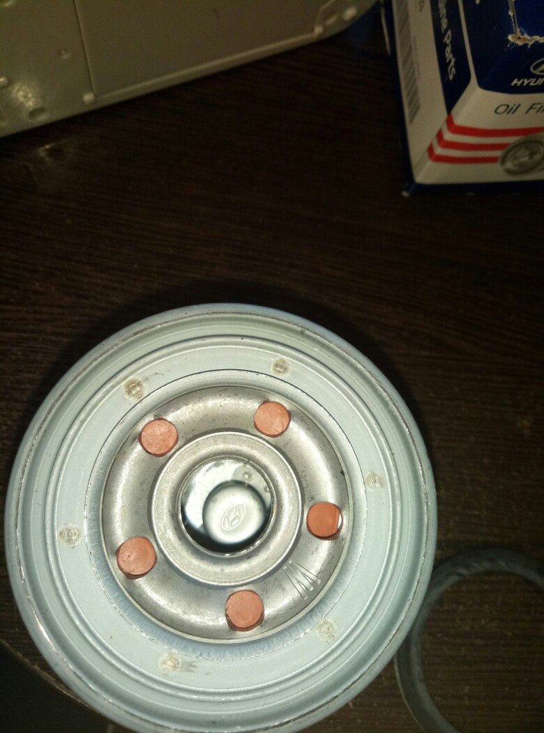

Всем здарова) это опять я:D
взял 04
что скажете?:mellow:
Спойлер
photo_2019-04-27_13-08-43.thumb.jpg.b95e7c6486c70ee6f7762e924051e281.jpgphoto_2019-04-27_13-08-41.thumb.jpg.4f741b7b68220c0ddc6913018ba696c9.jpgphoto_2019-04-27_13-08-39.thumb.jpg.c9530afc78842e9fdb88e9debba82b7f.jpgphoto_2019-04-27_13-08-37.thumb.jpg.93ed6f640358b07fe3f7cab0a9ac98a8.jpgphoto_2019-04-27_13-08-35.thumb.jpg.2a084ffcb6091aef8e0ab82b1d36c11d.jpgphoto_2019-04-27_13-08-33.thumb.jpg.a8114528f93539ffff27a99badac5fc1.jpgphoto_2019-04-27_13-08-32.thumb.jpg.f190d7f2dc587ca3e21e026856803d78.jpgphoto_2019-04-27_13-08-30.thumb.jpg.9bd0c1c08982eb79d7812811e846cb6e.jpgphoto_2019-04-27_13-08-28.thumb.jpg.5b48db7f0c970c197bd1b119fd07d975.jpgphoto_2019-04-27_13-08-25.thumb.jpg.440c40d810921fd8336b19fbf6495170.jpg
И что смущает? Идеальный фильтр.
13 минут назад, Andrey_74 сказал:
уже немного запутался в фильтрах, поэтому спросил для уточнения) при заказе вот такая коробка была, а в итоге красная
У вас лучше коробка, у вас не мобис хенде, а оригинал киа)). Бывает ещё мобис киа, оригинал Хенде, оригинал Генезис и везде один и тот же фильтр)), правда может быть двух производителей, у вас Манн.

Посмотрите на резьбу, есть ли на ней канавка? У меня не было на таком же
