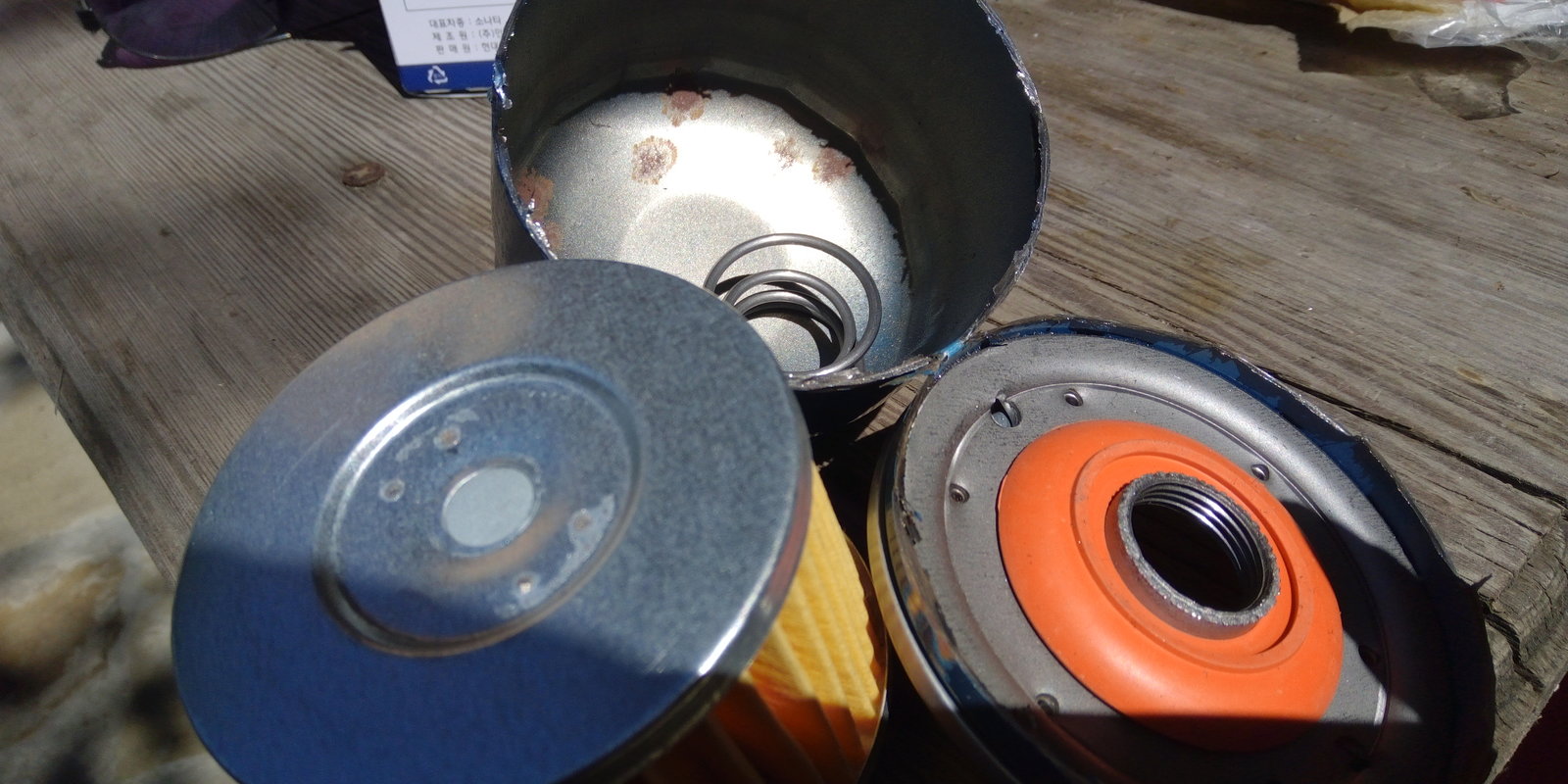

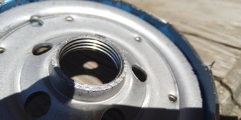

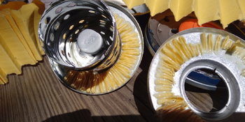

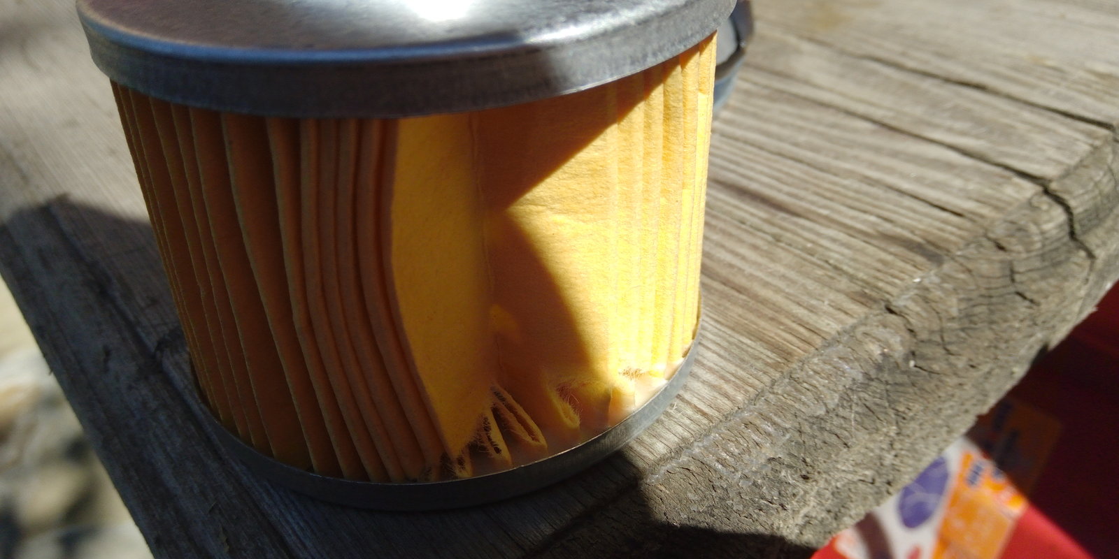

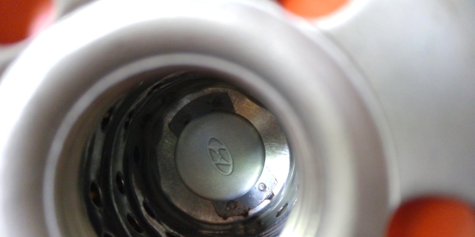

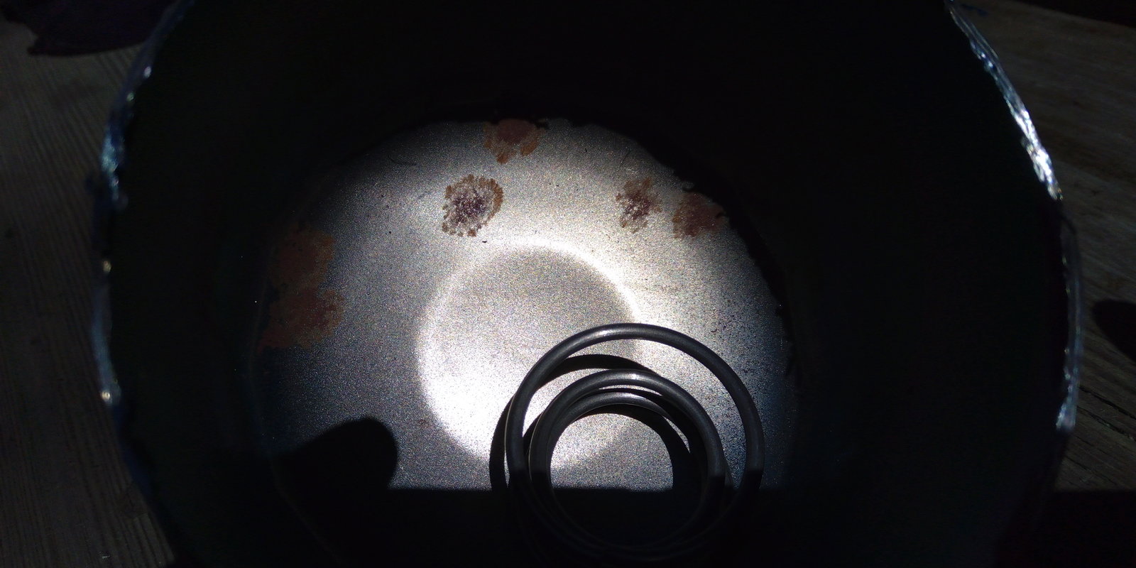

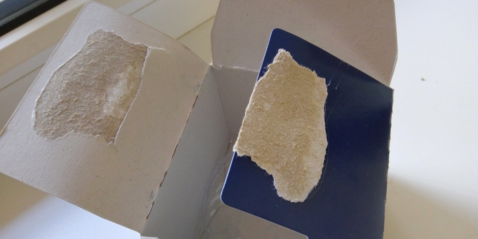

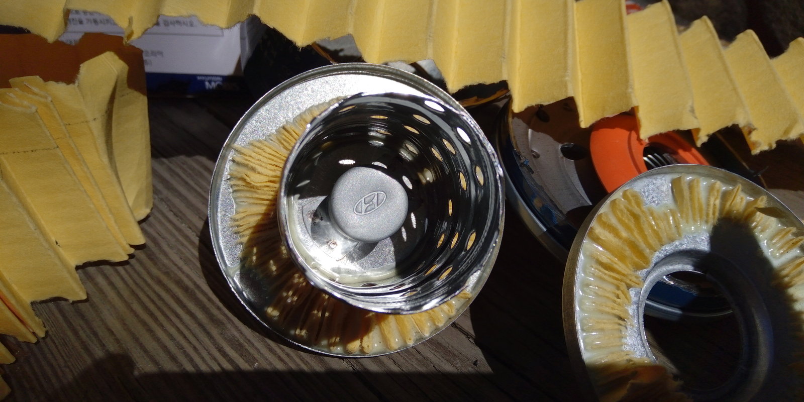

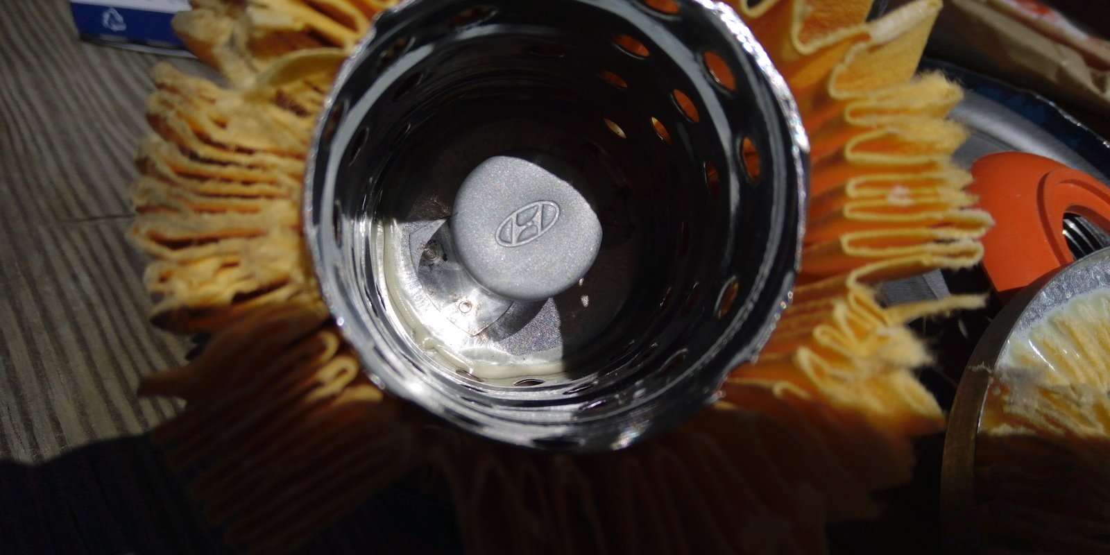

7 июня 20197 г Популярное сообщение В 03.06.2019 в 12:44, Евген 48 сказал: И всё таки приехал ко мне фильтр, но с другой ценой. Оцените, кто что скажет Мои сомнения, пока поверхностные. 1. Дата выпуска, 2015г.странновато, фильтр как новый, а где то лежал 4 года, не пыли, ничего такого указывающего на долгое хранение. 2. Перфорация (мелкая) на метал. катушки внутри фильтра, её нет. 3. На самой коробки нет "водяных" знаков "панели приборов". Надо пилить Продолжение банкета, теперь уж точно Левого банкета Даты на катушке нет Разломил спокойно руками, ну и в начале штору спокойно оторвал пальцем. Вместо пластины обычная пружина, давление перепускного не мерил, но по ощущениям слабоват. Резинка, обычная резина. Фильтрующий материал на просвет вообще неоднородный, бумага дешман. Фильтруемая площадь около 604кв.см. Годен только на промывку. Сегодня замерил давления - 0,8 бар. Изменено 16 июня 20197 г пользователем Евген 48
7 июня 20197 г 6 минут назад, исламыч сказал: час, надо, Манн, поддельный, распилить) я пока поддельный Манн не нашёл, может где в Экзисте, но я с ними не контачу
7 июня 20197 г Евген 48 Я не в курсах по корейским МАННам, но такой немецкий черного цвета стопудово был бы поддельным. Завальцовка абсолютно гладкая, а не с гранями как на оригинале.
7 июня 20197 г 3 минуты назад, СИНТЭКС сказал: Я не в курсах по корейским МАННам, ну на наших ориджинал, и именно по этой упаковке, без вскрытия, можно обнаружить один из признаков левака это отсутствие "панели приборов" на упаковке (типа водяные знаки). Изменено 7 июня 20197 г пользователем Евген 48
