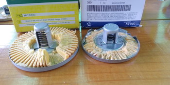

Наверное уже было, но напишу.
Небольшой лайфхак, как проверить с помощью ручки или карандаша фильтр на оригинальность.
Т.к. у МАННа клапан имеет вот такой вот размер (на фото слева), а у левака он меньше (на фото справа)
То соответственно, при опускание во внутрь ручки и.т.п., предмет заходит на 3см. у оригинала и на 4,5см у подделки, если считать от начала резьбы (на фото).
