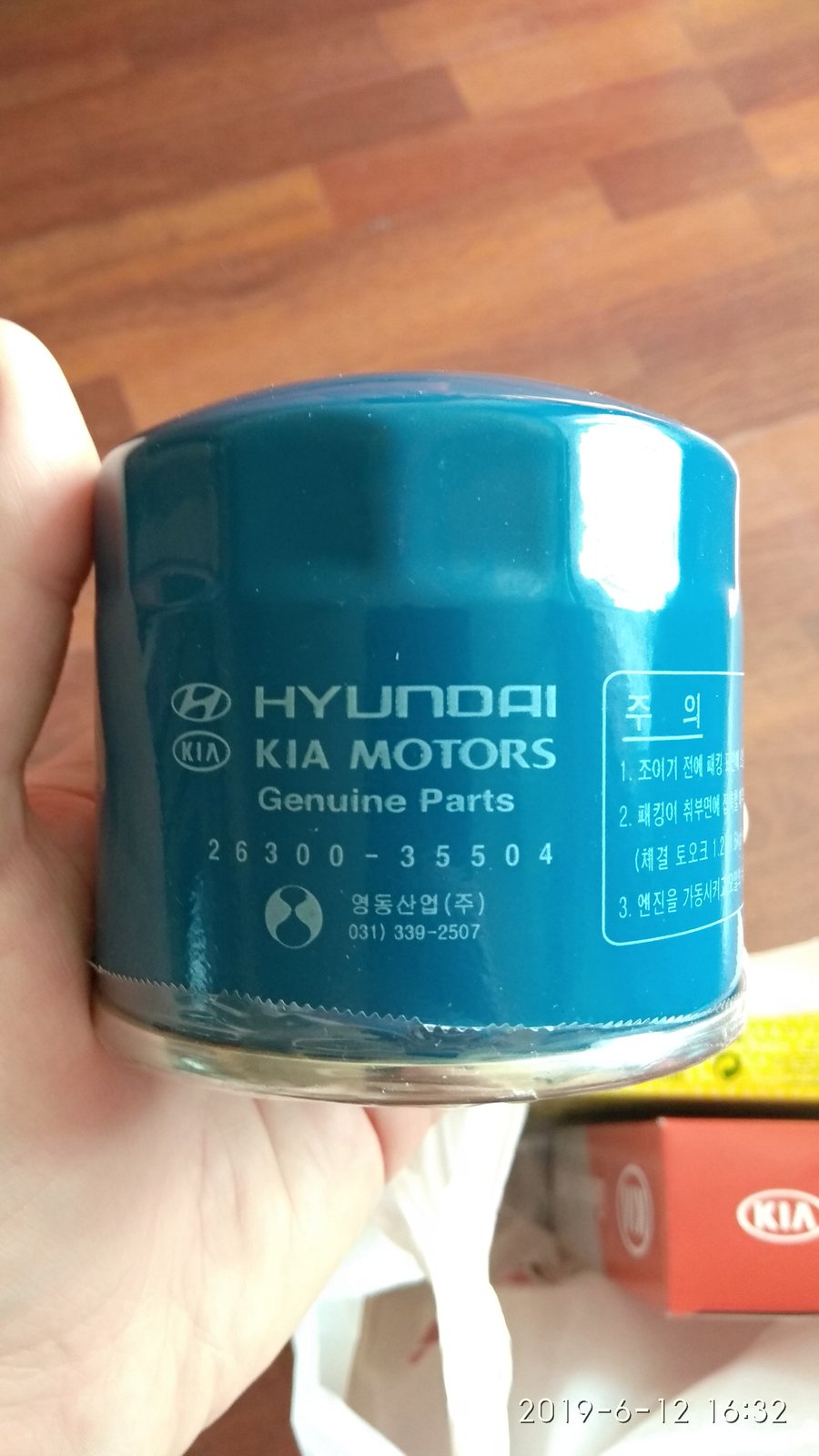

вот маленький фильтр(динозавр) в гараже валяется)))  если что можно и резануть
Изменено пользователем исламыч
коробка

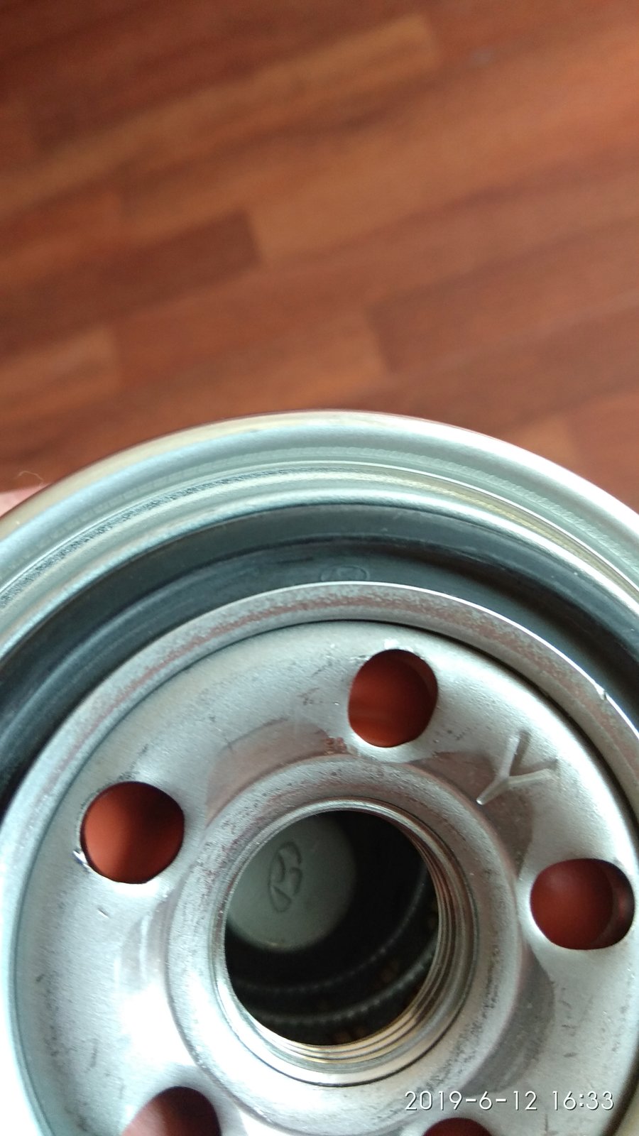

исламыч хоть оригинал, перфорация катушки, коробка норм, даже дата на фильтре и голограмме сходится.
Хороший фильтр, его даже на ниссаны можно ставить, подходит по размерам и по параметрам, включая давление перепускного клапана. Да и площадь фильтрации у него хорошая, указана на корпусе.

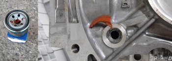

Проблема смещения противодренажного клапана, которую ранее обсуждали касательно FRAM PH5317 (Purflux LS287, Mitsubishi MZ690070, Honda 15400-RBA-F01), постигла один из оригинальных фильтров для корейских авто. Фото заимствованы у KIA-Picanto.club
714002142_MannW7023HyundaiKia26300-02502.thumb.jpg.21e7042a6ed50967c4feab8da7ab8d22.jpg
Разбирающиеся в данном сегменте подсказывают, что это предположительно Mann W7023 (HyundaiKia 26300-02502).

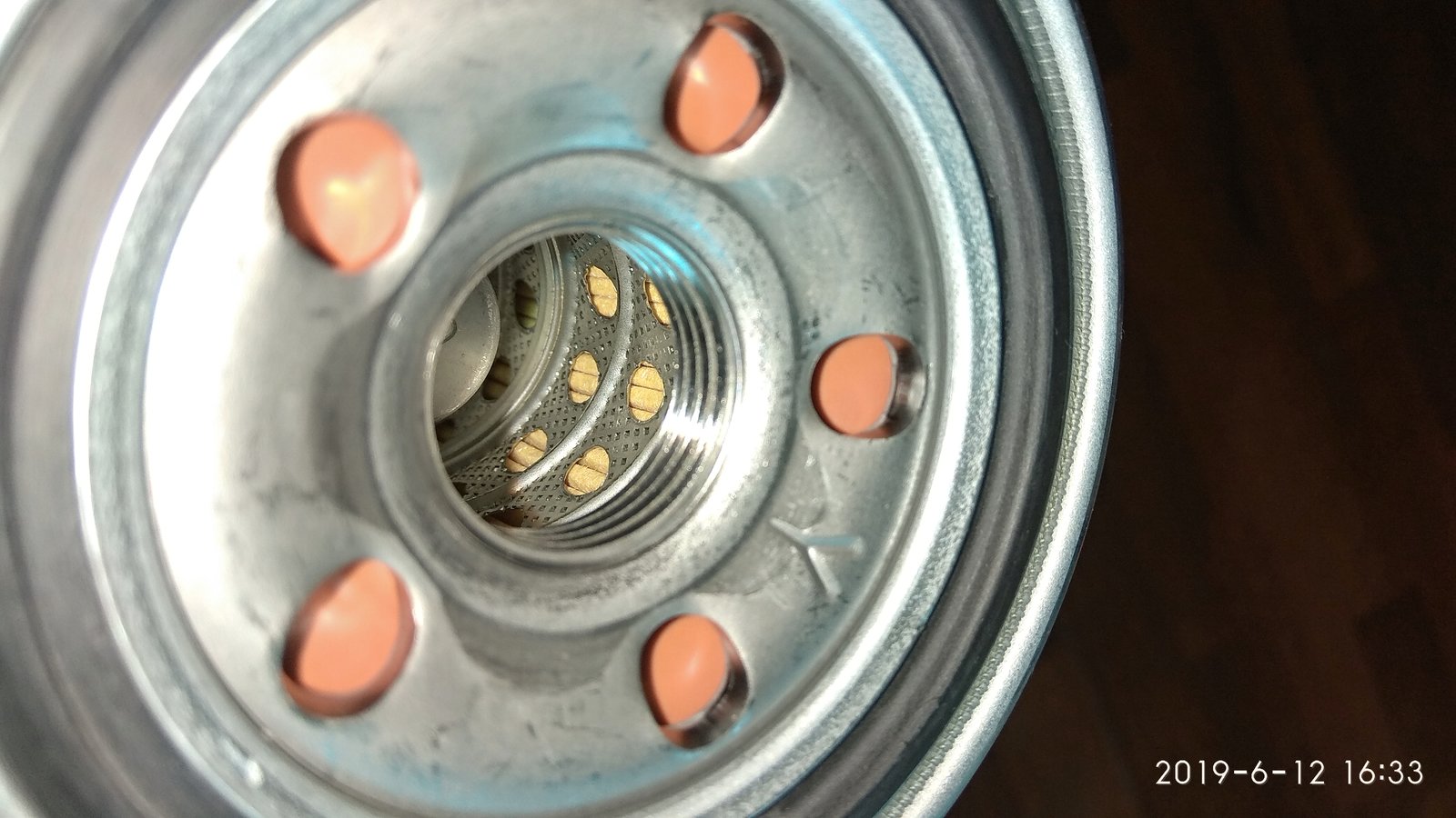

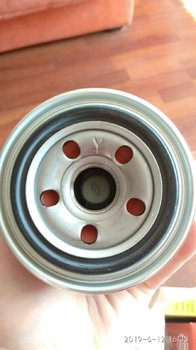

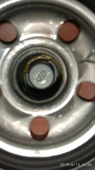

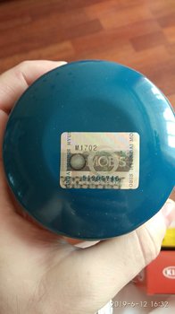

Фото фильтра из автодока, где посмотреть дату производства? Что скажите?IMG_20190612_163407.thumb.jpg.3131feb1e6e5604d245a67fa177e5596.jpg
rio18 сфоткай ещё одну сторону самого корпуса (посмотри по фоткам какую не сфоткал), а по голограмме 2017г. февраль.
rio18 всё рОвно, оригинальный янг донг:)

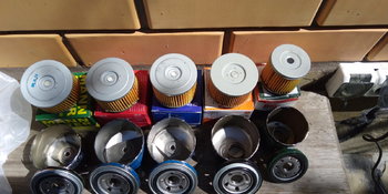

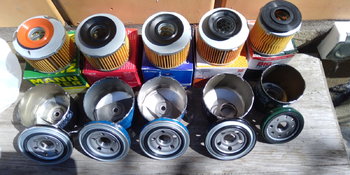

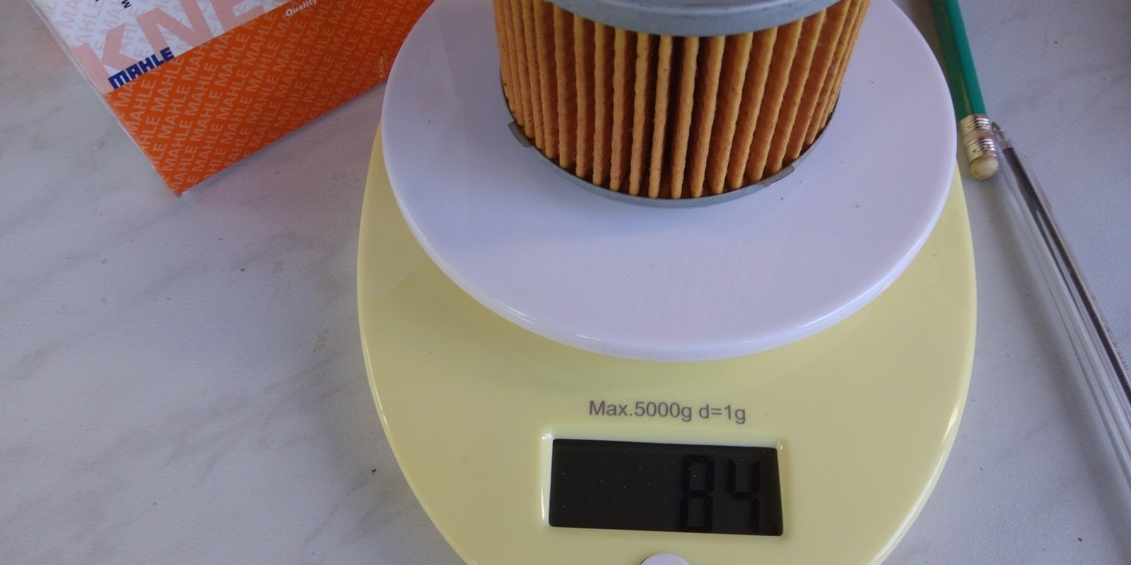

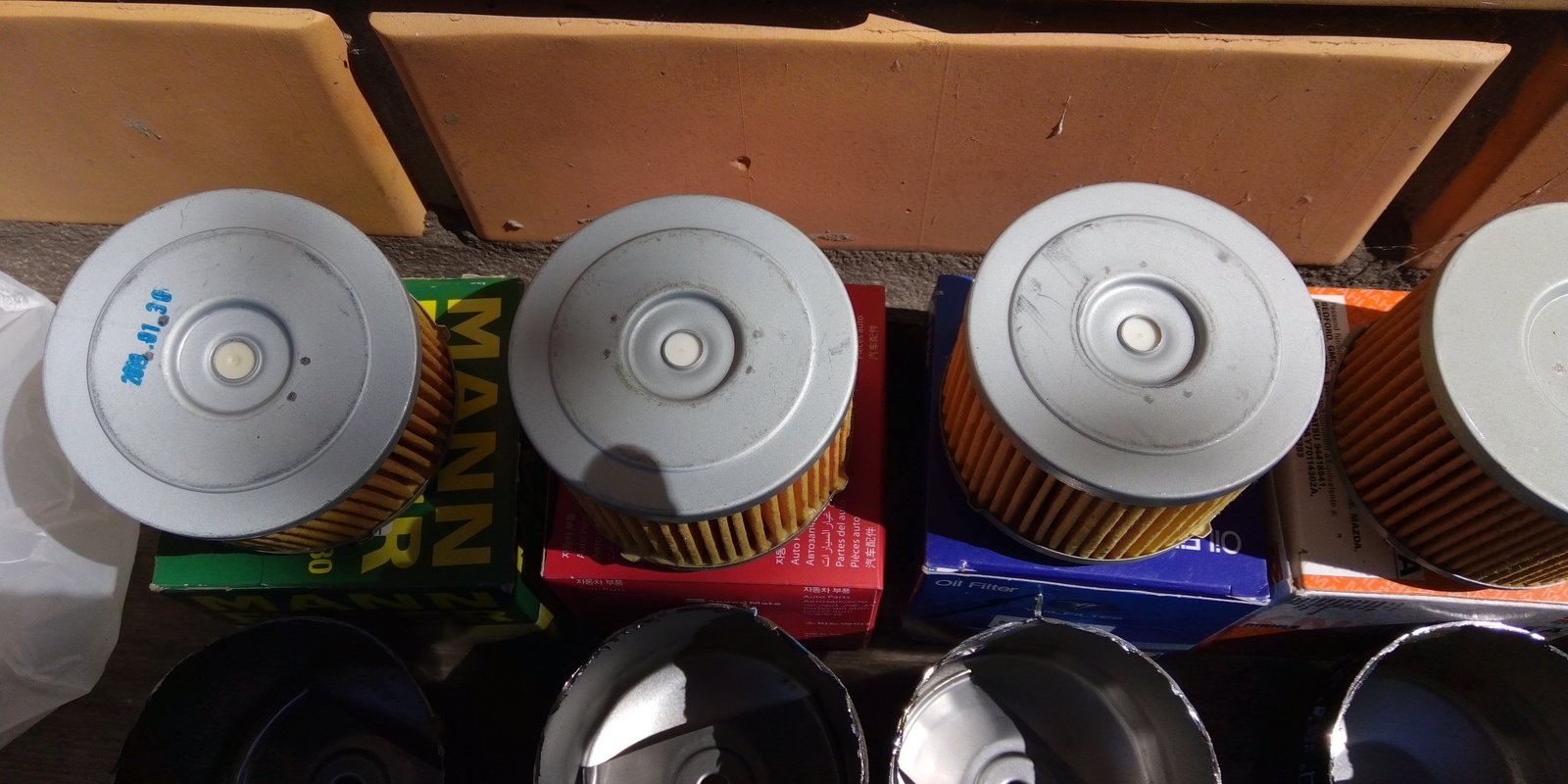

Сравнительный анализ Мann 811/80, SpeedMate SM-OFH006, Yuil YOHY003, Mahle Knecht OC205A
IMG_20190614_143215.thumb.jpg.2bde8cfbb6d0e6f76de99f86776d3a1c.jpgIMG_20190614_143221.thumb.jpg.82c0f333ba2804c696070a20727229a3.jpg
IMG_20190614_143223.thumb.jpg.cba6972b6b01b165c29bc3968c896393.jpgIMG_20190614_143309.thumb.jpg.8375b537913b168280b091907871d668.jpg
IMG_20190614_143254.jpgIMG_20190614_143752.thumb.jpg.ddd394410df7d927121047067d1b6325.jpgIMG_20190614_143832.thumb.jpg.16436f31ad41dfb8af818be856aa4ff6.jpgIMG_20190614_143854.thumb.jpg.3afeab6a2b311cb588a8ca986880bc7d.jpg
IMG_20190614_143922.thumb.jpg.dacb18dd9aa3a5f0c6eb36213c6307a8.jpgIMG_20190614_143955.thumb.jpg.3562ec86bb1cac52299762ae15d2aae3.jpg
Найдите братьев близнецов:D

Сразу не понравился Индонезийский Мале, рвётся руками, остальные три брата оказались крепче меня, не шелохнулись)
С Мале непонятно как мерить клапан, пока не определился!.
IMG_20190614_193446.thumb.jpg.51c3e8fb25fbf6e3d896602487bca957.jpgIMG_20190615_222812.thumb.jpg.759eeb5d01e2f016d41afc34efb4e7b3.jpg

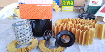

Много расписывать не буду, внизу будет небольшой общий вывод.
IMG_20190614_185822.thumb.jpg.0b787576555cb28b79981c2d05743768.jpg IMG_20190614_191813.thumb.jpg.46faef7c2a5c96ca6158f554603e3527.jpg
IMG_20190614_193004.thumb.jpg.c667affa674176576d4be3ede2fdcef5.jpgIMG_20190614_194802.thumb.jpg.27499139577c2106d242e5c438bb8d55.jpg

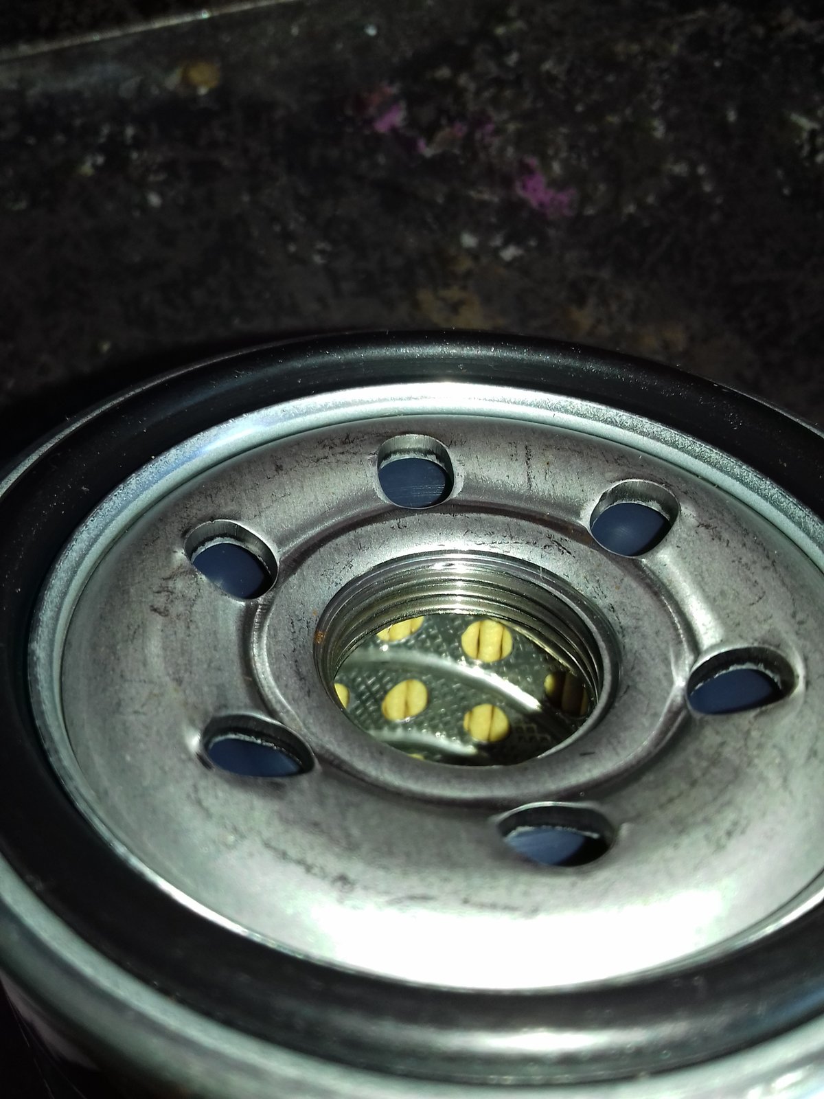

 А вывод такой, Манн 81180, SpeedMate SM-OFH006 и Yuil YOHY003 это братья близнецы, такое ощущение, что с одного завода, просто с разных линий, одинаково всё, качество отличное, только у МАННа оранжевая хлопушка чуть лучшего качества и 6 дырок, вместо 5 у оппонентов.
Цифры у всех одинаковые, но вот давление перепускного что то большое, причем у всех трёх, ошибиться с открытием клапана я не мог, перемерял несколько раз:pardon:
Чуть позже перемерил клапана, т.ч. вношу изменения в данные.
Манн: площадь ФЭ - 910кв.см., давление перепускного - 1,3 бар. (открытие клапана на 0,9кг. клапан 9,5мм)
Yuil: площадь ФЭ - 915кв.см., давление перепускного - 1,3 бар. (открытие клапана на 0,9кг. клапан 9,5мм)
SpeedMate: площадь ФЭ - 915см., давление перепускного - 1,3 бар. (открытие клапана на 0,9кг. клапан 9,5мм)
Mahle/Knecht: площадь ФЭ - 675кв.см. (огромная катушка, которая занимает много места), давление перепускного 1,9 бар. сам в шоке, ооочень тугой (открытие при 1,5кг., клапан 10мм. Слабоват индонезиец, бумага не айс (рвётся легко) на промывку сойдёт, но есть и дешевле варианты.
