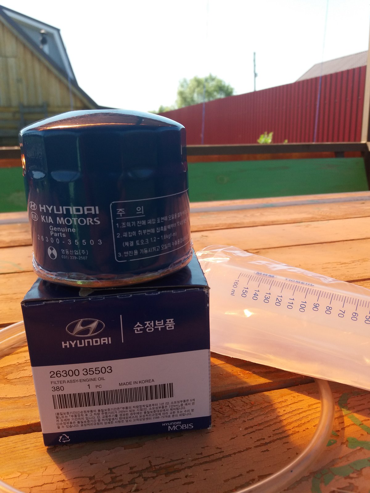

Пошарил вчера в гараже, нашел два 503х mann-hammel, как там по датам на корпусе циферки шифруются? Мож сегодня масло поменяю, еще один 503й с голограммой будет, но этот уже вроде донговский стоит. Жаль не могу АМDшный найти, в его коробушке притаился б/у mann))
Ну и схожу взвешу то что сейчас буду ставить, тож 503й донговский.
Итак, исходники и фото претендента на следующие покатушки. Насколько понимаю 503я серия из складских запасов, вот и некие потертости. На коробке нет переливающихся атрибутов и так же на резинке нет тиснений.

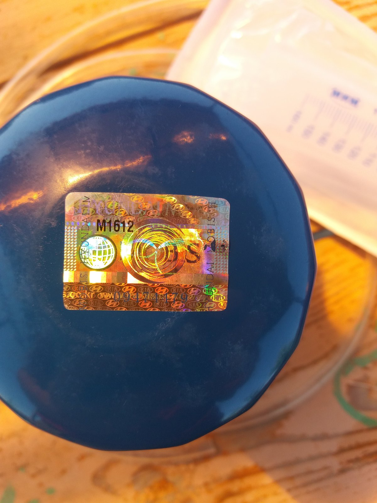

White Oleander а тебя не смущает, что твоя голограмма один в один с моей из подделки 1612, а дата на твоем фильтре вообще 2014г.???
White Oleander и посмотри как у тебя картон оторвался, вот так не должно быть, это колхозное склеивание

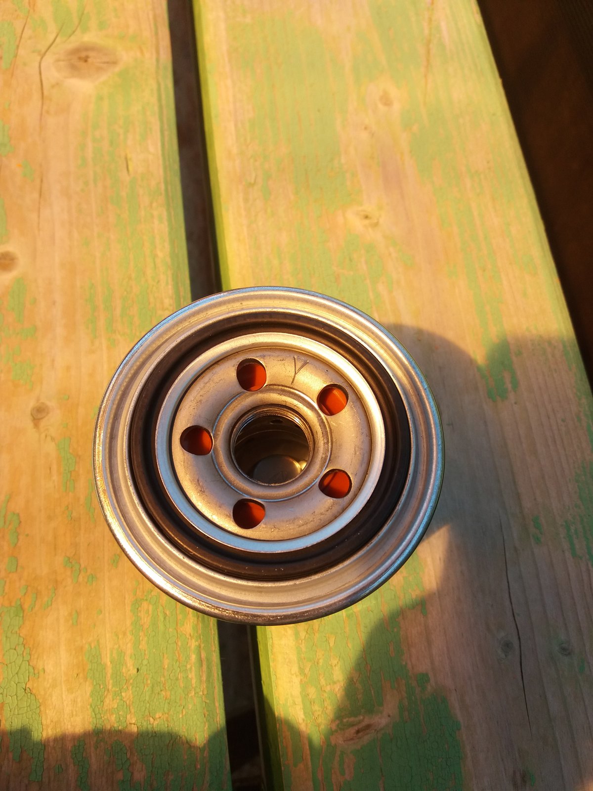

White Oleander что за теснения на резинке?
10 минут назад, rio18 сказал:
здесь ещё

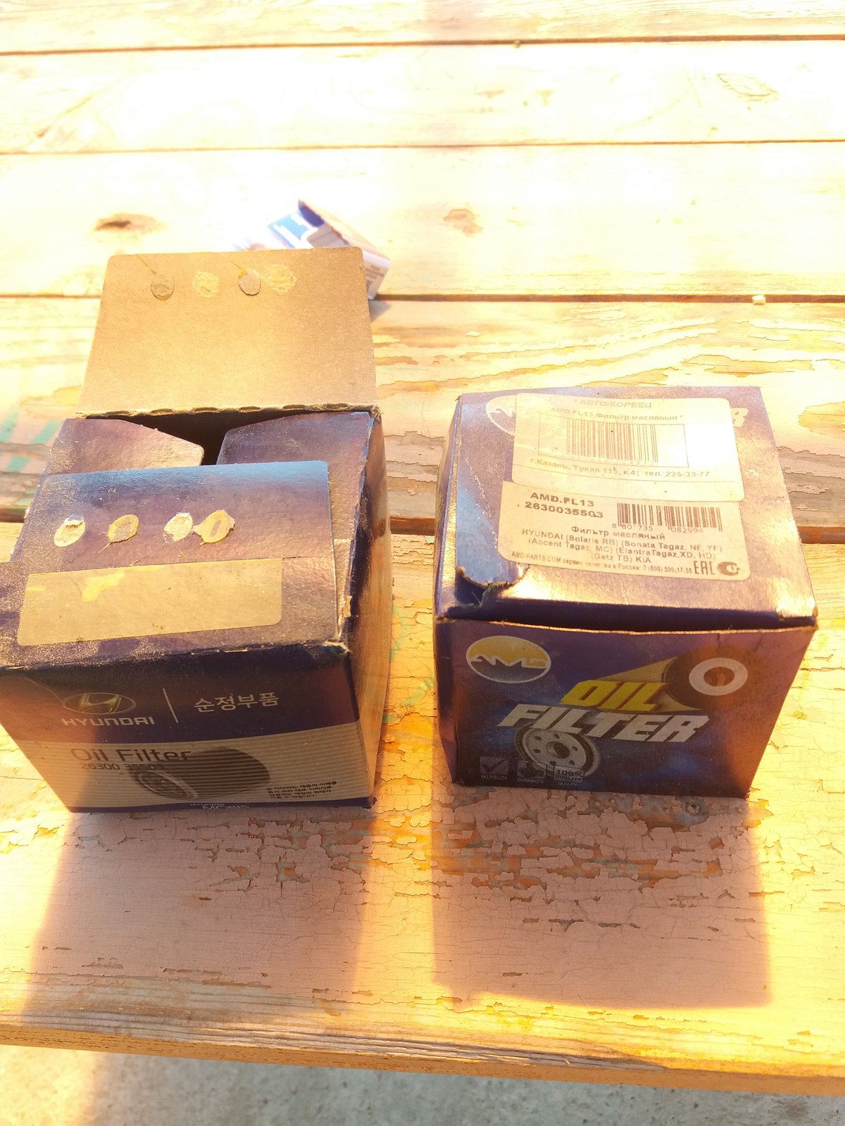

Евген 48 Так я и говорю фильтра еще 503е с запасов, и некоторых атрибутов нет. Вот смотри, вчера вскрыл вот этот, коробушка 1 в 1, голограммы нет. Клапан противодренажа таким же цветом, силикон мягонький. Хотя.. может эта коробка от того что сейчас стоит, попозже трепанирую. А рядом АМД это тебе как просил на испытания, самого фильтра не нашел.. там еще один 503й лежал, его пока не вскрывал.

White Oleander амд хрень, на промывку пойдёт, уже пилили.
коробка слева норм, ты видишь как нанесен клеящий состав, точечно.
