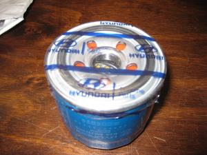

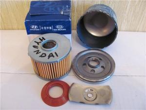

Итак сегодня лицом к лицу сошлись Восток и Запад, Корея и США. Встречайте - Hyundai/Kia OEM filter 26300-35503 и Рurolator L14459
Увеличение по клику.
В сравнении: оба героя находятся в одном весе - имеют одинаковый типоразмер. Общий вид содержимого фильтров. Комплексная разборка в сравнении.
Фильтр Hyundai имеет меньше отверстий для подачи масла, но они больше по диаметру, по сравнению с Purolator.
Обратите внимание на геометрию установленных уплотнительных колец.
Фильтр Hyundai имеет больше витков резьбы по сравнению с Purolator.
Hyundai слева Purolator справа

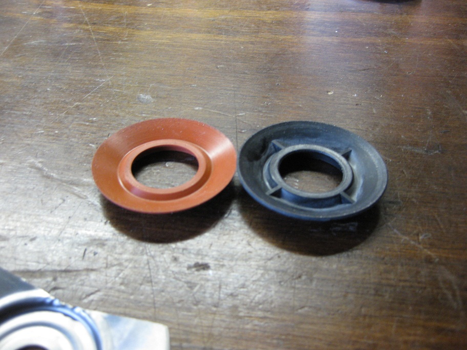

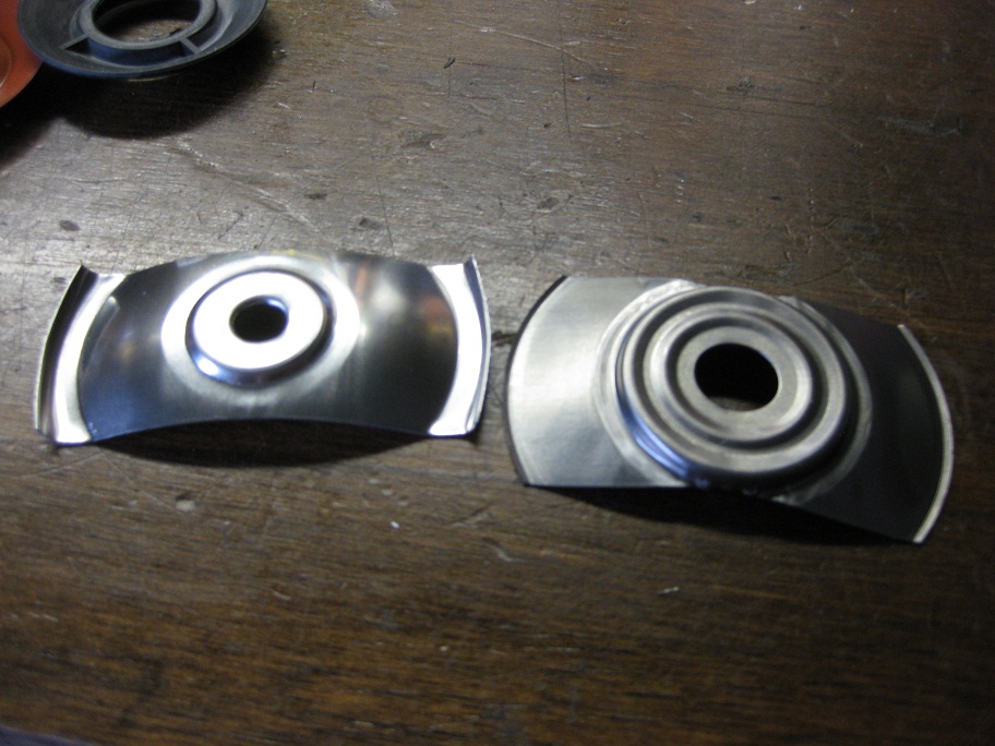

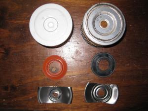

Смотрим дальше, пружина и обратный антидренажный клапан.
Оба фильтра имеют дизайн "листовой рессоры" - пластину в качестве пружины. Пластина Hyundai менее гибкая и более массивная (жёстче).
У Hyundai обратный антидренажный клапан из силикона. Purolator использует сделанный из резины.
Оба фильтра используют металлические торцевые обоймы (заглушки). Бумага фильтра Hyundai более однородна и имеет в общей сложности 56 складок, и немного толще по сравнению с фильтром Purolator. Purolator имеет 60 складок и немного более тонкую, чем фильтр OEM. Бумага фильтров примерно схожа.
Обратите внимание на разницу в качестве изготовления катушки. У Hyundai очень ровные складки, равномерная укладка снаружи, а также плотная укладка внутри.

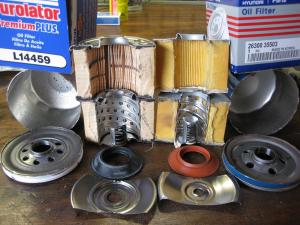

Фильтры в разрезе.
Легко заметить, как отличаются катушки диаметром внутренней гильзы. У Hyundai намного меньше. Соответственно немного меньшее число складок Hyundai, с лихвой компенсируется большей глубиной шторы. Примерно процентов на 50%.
Пружина перепускного клапана Hyundai немного мягче (слабее), чем у Purolator.

Спасибо за отчет. Только где выводы?
А выводы самому нужно делать. Человек показал фильтры разных производителей в сравнении. Вам выбирать.
Изменено пользователем Рокфор
оба фильтра хорошие но я бы выбрал Hyundai глубина складки него больше и аккуратнее он.

Кстати, то что у оригинального фильтра пружина мягче возможно даже к лучшему (зимой).

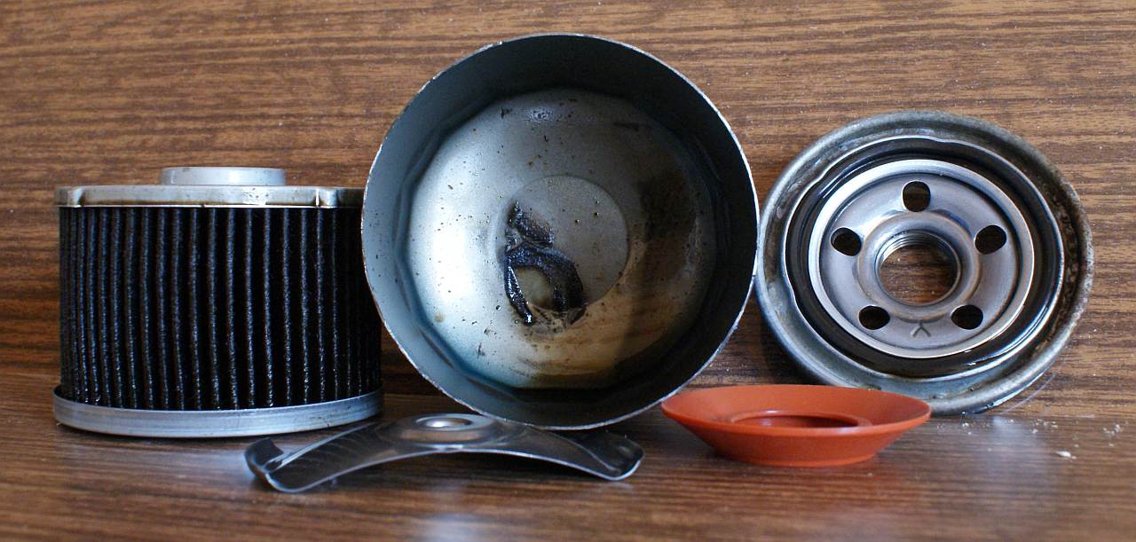

И так, распилил маслофильтр для хундай, оригинал. Также прикрепил магнитик к нему для эксперимента по поводу сбора мелкой металлической пыли. Было залито масло тотал кварц 7000 10-40. Пробег на нем 5500км.
Здесь для наглядности я промыл чашку растворителем, не снимая магнита, что бы вымыть шлам и оставить только одну металлическую пыль. Интересно как это влияет на анализ отработки, наличие/отсутсвие магнита...
