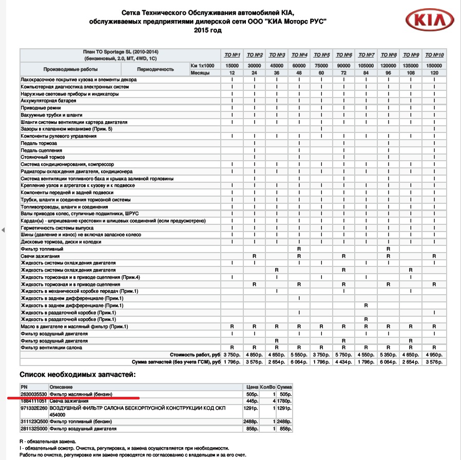

ОД в моем городе повально ставит на все бензиновые Спортажи более дешевые масляные фильтры 2630035503, что для моторов G4KD с 6л картером противоречит рекомендациям сетки технического обслуживания КИА.
На ТО своего Спортажа у официала привожу свои расходники в т.ч. рекомендованный 2630035530, его же использую при самостоятельной смене масла при межсервисных ТО.

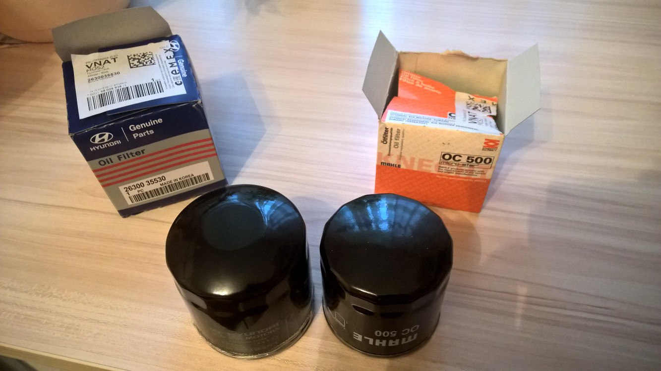

В этой теме неоднократно писалось, что MAHLE OC500 = KIA 26300-35530.
Я использую именно 530-фильтр и хотел попробовать его аналог от Mahle. В итоге фильтры оказались разными по размеру. Видать, ОС 205 ещё меньше.

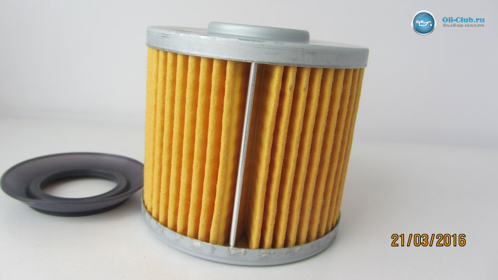

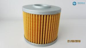

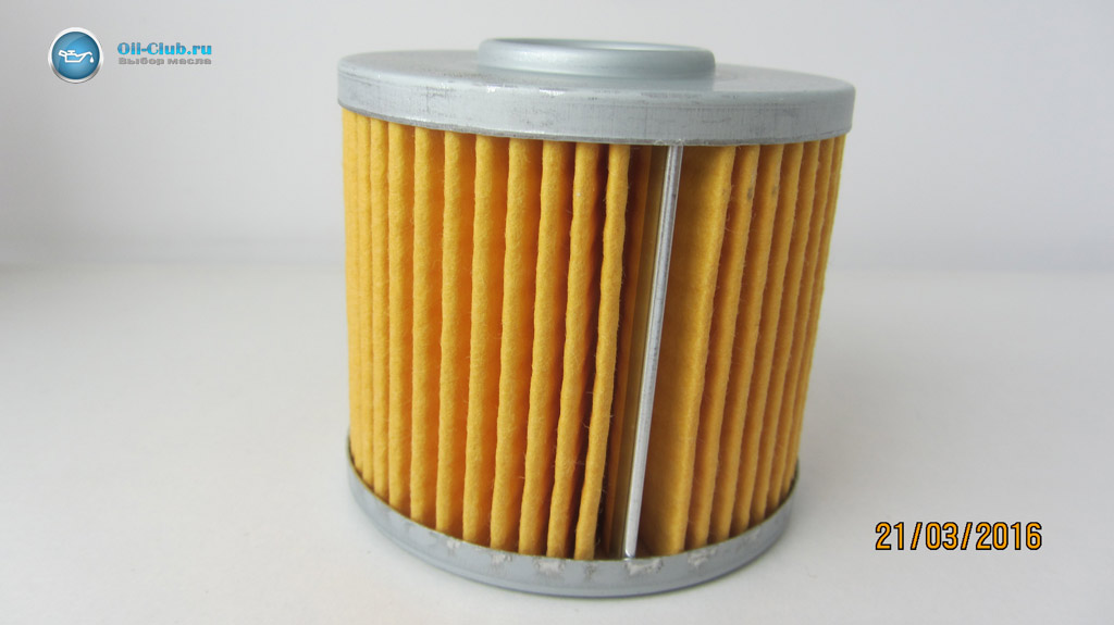

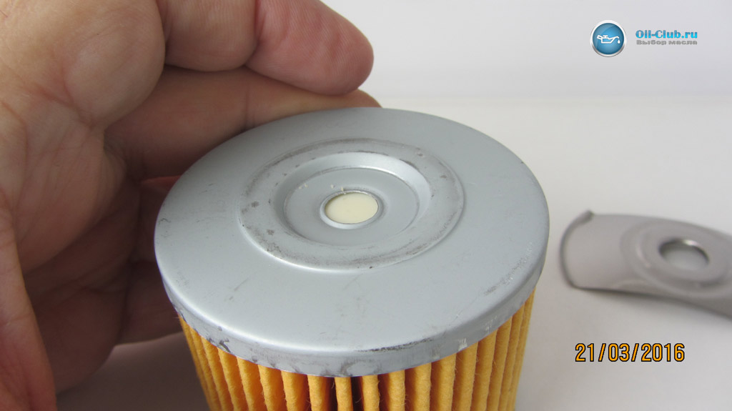

Фильтр масляный OEM Kia Motors 26300 2Y500
Ставится на KIA Spectra, KIA Carens, KIA Rio.
Коробка аккуратная, принт качественный.
Корпус фильтра

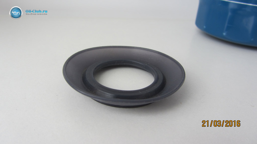

Противодренажный клапан мягкий принимает обратную форму очень быстро, скорее всего силиконовый.
Прижимное резиновое кольцо круглого сечения, с завода смазка не нанесена, то есть нужно смазать маслом.
Фильтрующая катушка аккуратная, материал плотный толстенький - фильтровать фильтр будет хорошо.
внутри тоже все аккуратно, герметиком не насрали.
Фильтрующий материал уложен часто - его много
Прижимная пластина - конструкция обычная ничего особого.
Перепускной клапан простой, одной дырой, на нажатие мягкий.
Вывод: Простой по конструкции но очень добротный масляный фильтр. Явно не подделка настоящий оригинал. Фильтрующий материал плотный, на изгиб не рвется - со временем не раскиснет. Противодренажный клапан очень гибкий и эластичный хорошо принимает форму обратно - должен держать масло долго. В целом качественный фильтр - все нормально. При его цене 280р - имеет смысл его брать.
