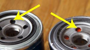

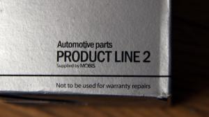

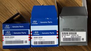

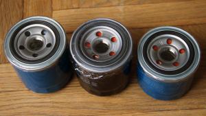

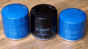

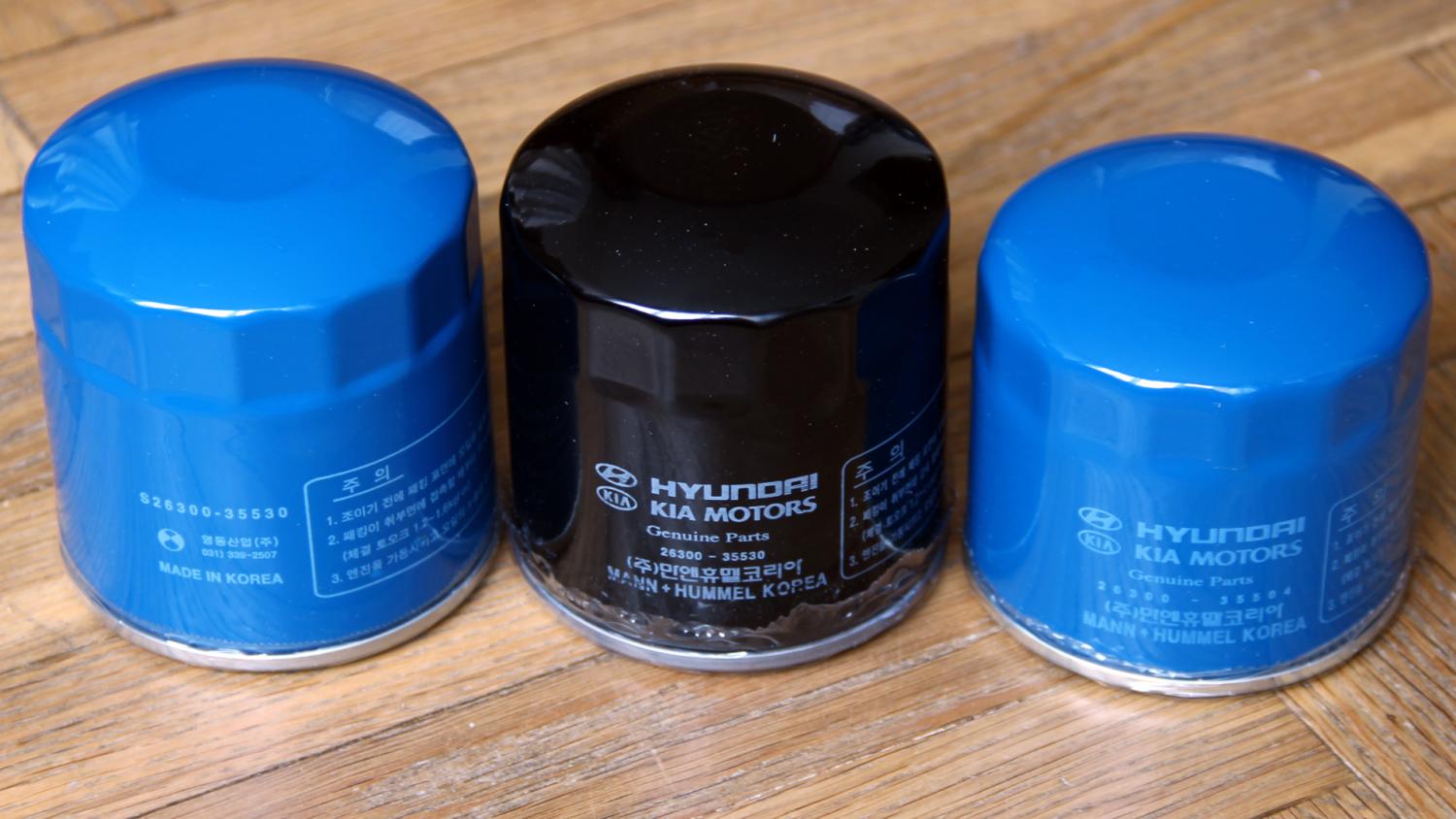

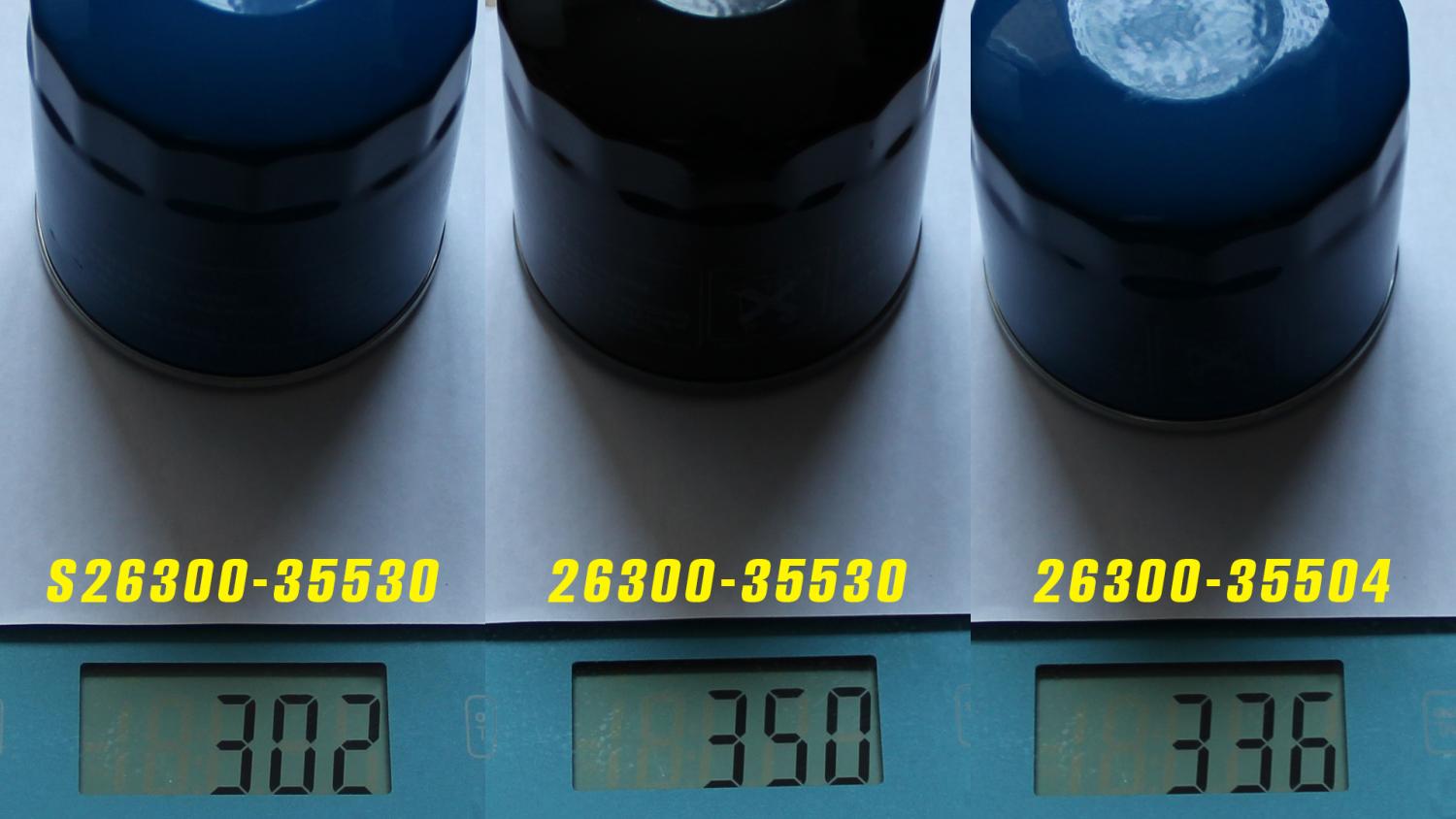

20 июля 201610 г Популярное сообщение Нашел интересную цитату: "Kia Motors Rus запустила в продажу запасные части, идентичные оригинальным, которые применимы для автомобилей Kia, находящихся на гарантии. Речь идет о таких расходных материалах, как фильтры, свечи, приводные ремни, тормозные колодки и диски, а также детали сцепления. Стоимость идентичных запасных частей в дилерских центрах ниже стоимости оригинальных в среднем на 20% (источник: журнал "За рулем")." Меня заинтересовал масляный фильтр s2630035530 как дешевый заменитель 26300-35530 (ставлю на KIA Ceed JD). В интернете не нашел ни фотографий, ни отзывов о нем. Решил приобрести и воочию сравнить (без распила) его с 26300-35530 и 26300-35504, который ранее был распилен torcon'ом http://www.oil-club.ru/forum/topic/4964-hyundaikia-oem-maslyanye-filtry/page-7?do=findComment&comment=676018. Нужно отметить следующие особенности: 1. 26300-35530 и 26300-35504 отличаются только размером и цветом. В остальном они абсолютно одинаковы (общее качество изготовления). 2. Как только берешь в руку s2630035530, сразу чувствуешь, что он легче других (позже это подтвердилось взвешиванием). 3. Металл (отмечено на фото желтой стрелкой) у s26300-35530 тоньше. 4. Противодренажный клапан отличается как цветом так и материалом - у 26300-35530 и 26300-35504 он более мягкий и эластичный. 5. Отверстия в металле внутри корпуса s2630035530 просверлены грубо - имеются заусенцы. Этого не наблюдается у двух других. 6. Качество бумаги и внешний вид фильтрующего элемента мне показался одинаковым у всех трех экземпляров. 7. На коробке фильтра s2630035530 имеется надпись, опровергающая слова: "которые применимы для автомобилей Kia, находящихся на гарантии." Вывод: Я не могу назвать фильтр s2630035530 плохим, но, в сравнении с 26300-35530 и 26300-35504, он проигрывает им почти по всем статьям (кроме фильтрующего элемента). Думаю, что для летнего пробега до 7500 км он отлично справится со своей задачей. Но вот для круглогодичного использования я предпочел бы 26300-35530 или 26300-35504. К тому же, если у машины не вышел гарантийный срок, могут возникнуть прения с ОД по поводу установки такого "идентичного оригинальному" фильтра на авто с сохранением гарантии.
23 июля 201610 г он проигрывает им почти по всем статьям (кроме фильтрующего элемента) Фильтрующий элемент в обоих фильтрах S2630035530, которые я брал, уложен неравномерно, с одной стороны густо, с другой пусто, так что и по этой статье он проигрывает оригиналу без S, т.е. 2630035530. Справедливости ради стоит сказать, что в попадавшемся мне S2630035503, фильтрующий элемент был уложен равномерно, в остальном копия S2630035530.
25 июля 201610 г Фильтрующий элемент в обоих фильтрах S2630035530, которые я брал, уложен неравномерно, с одной стороны густо, с другой пусто, так что и по этой статье он проигрывает оригиналу без S, т.е. 2630035530. Справедливости ради стоит сказать, что в попадавшемся мне S2630035503, фильтрующий элемент был уложен равномерно, в остальном копия S2630035530. Значит он проигрывает оригинальным по всем статьям! Лучше доплатить немного и быть уверенным в качестве.
