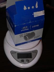

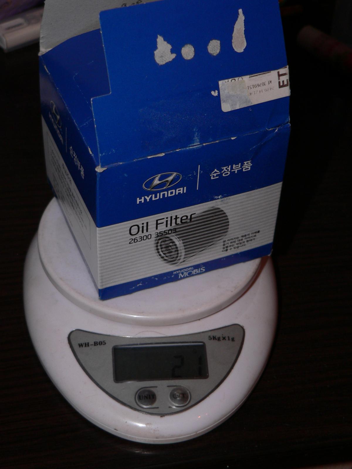

Добрый вечер. Есть у меня несколько фильтров 26300-35503, купленных в разные годы и в разных коробках. Решил их сравнить по массе и оказалось разница есть. Некоторые запечатаны в коробки, открывать не стал - вес коробки 21 грамм, вычесть не сложно.
Я и многие другие форумчане пришли к выводу у этих фильтров разные заводы изготовители
Как вариант от SEWON
http://www.sefil.co.kr/eng/company/greetings.php     делает в том числе для Hyundai-Mobis и т.д
Вес у MANN made in Korea самый большой -  http://www.oil-club.ru/forum/topic/4964-hyundaikia-oem-maslyanye-filtry/page-10
