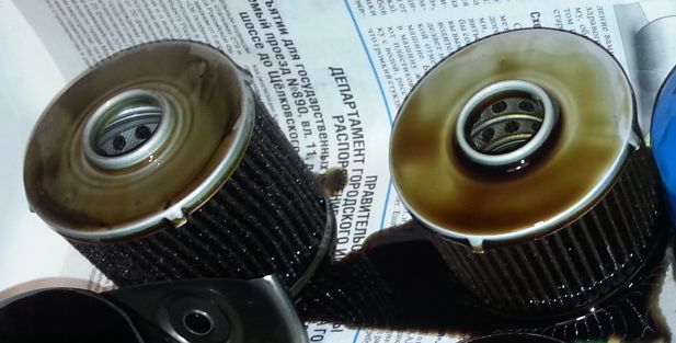

А то спор страницу назад, что разница 11% всего. Вот если и по замерам получится 10-15%, то тогда, особой разницы между 503 и 530 нет.
Меня тоже это интересует
@2112, На выходных развернем гармошки
Разумеется, сравнить гармошки и их площади стоит.
Но даже один завод может использовать разный фильтровальный материал для разных моделей фильтров. На новых фильтрах разницу ещё можно увидеть под микроскопом, но на промасленном б/у фильтре- вряд ли.
Действительно, 8017 несколько хуже фильтрует самую мелочь. Голосую за 503 или манн 811\80

Получается, что фильтр 503 забьется гораздо быстрее, чем 530 за счёт меньшей накапливаемости (9г против 13г) не в 1,5 раза быстрее, а раза в 3? Т.к. 530 будет пропускать мелкие частицы и копить 13г крупных частиц, а 503 - забьется мелочью.

Посмотрел на вскрытые фильтры(на фото выше)

Правильно. Поэтому увеличение эффективности фильтрации должна сопровождаться и увеличением грязеёмкости: хотя бы (по минимуму) увеличением площади шторы или (по максимуму) изменением материала фильтрующей шторы.

8017, возможно, работает по другому. Поначалу пропускает мелочь, забиваясь более крупной фракцией и...уплотняясь от этого. Затем уже начинает отлавливать более мелкие фракции
В машиностроении не учитывается факт, что сначала забьется большими частицами, а потом начнёт улавливать мелкие. Сомневаюсь, что в автомобилестроении по-другому.

Поэтому, думаю, в данном случае 503 и 530 имеют гораздо больше отличий, чем 15% геометрии.
И получается, что ставить 503 на большие картеры с учётом того, что первые тысячи он будет фильтровать лучше, но даже 7000 км он не проработает.
