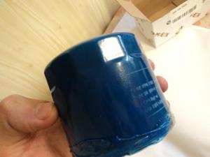

Всем привет! Заказал себе фильтр 504 на Эмексе, пришел тоже в коробке Эмекс, на самом фильтре прямо краской-распылителем закрашено Хендэ/киа, номер, и производитель Манн хуммель (краска даже на пленке, распыляли в торопях, коробка тоже внутри в краске. На свету под разными углами все эти буковки просматриваются). Ставить побоялся, наверное буду сдавать, написал претензию. Заехал в магаз по пути, а там только s2630035503 от Мобис. Они вроде как для не гарантийных авто, а у меня авто на гарантии. Ставить такой нельзя? Случись что, официалы придерутся?

Быть может, это как-то завязано с вывозом/ввозом... Пошлины и т.д.? Все равно как-то стремно такой ставить...

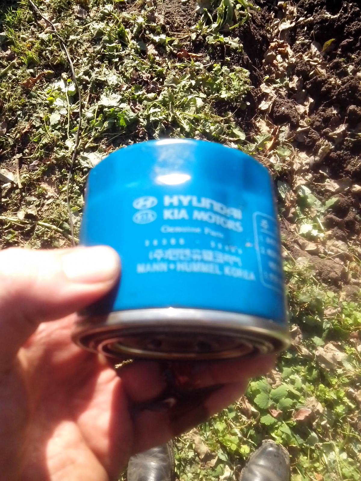

Правый фильтр в коробочке KIA  был заказан с номером 26300 35503 а пришёл уже под новым номером
Открытые коробки вызвали вопросы, на левом производитель MANN+ HUMMEL  на правом  ничего нет??? Цвет покраски фильтров разный.
Разница в W и Y ?
Левый фильтр покрыт какойто защитной смазкой или маслом,
левый
и правый
Шторы обеих 1157952.jpg фильтров имеют в одном положении неравномерные зозоры
А вот сравнение  крайний правый MANN
Его штора идеальная по всей окружности зазоров в ней нет
как и другие кореец
но весит чуток больше
МАNN лучший выбор

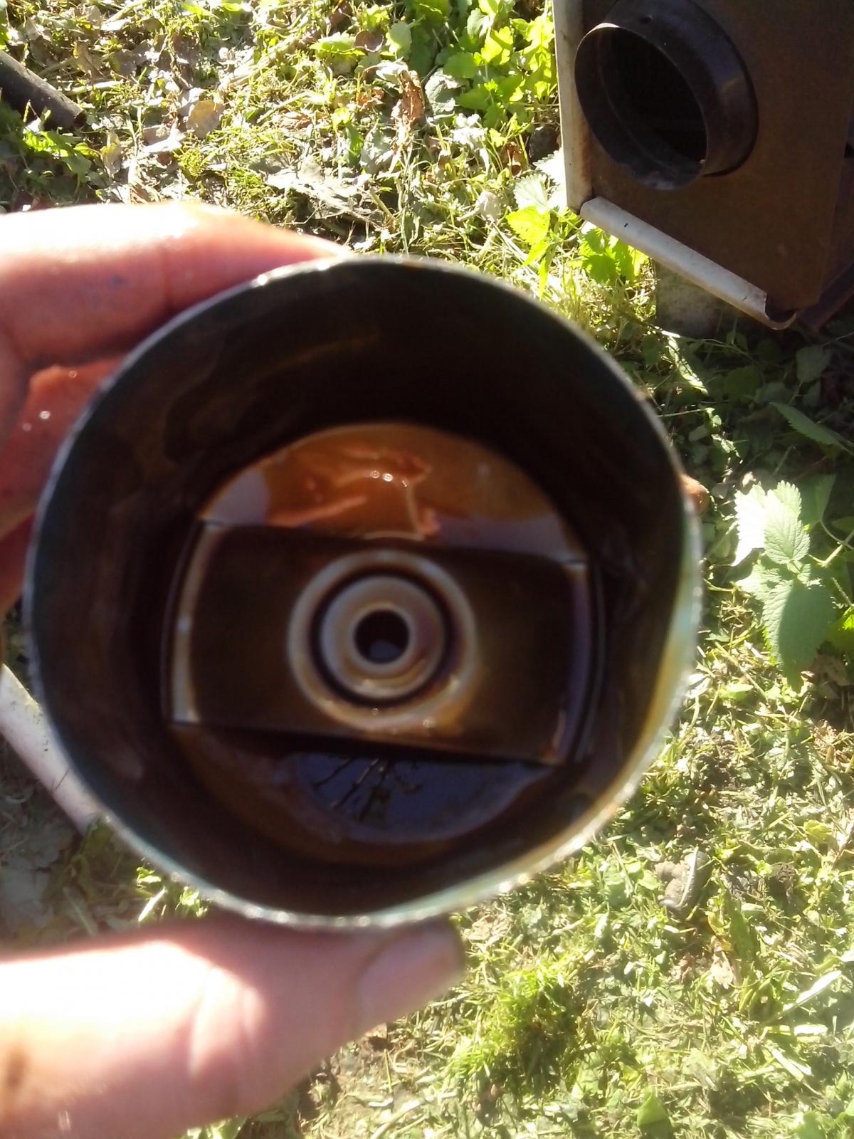

Внесу свои 5 копеек про фильтр 503. при очередной смене распилил сей фильтр, который пробежал с маслом ~ 6 тыс.км в режиме город\трасса в соотношении 70\30

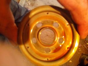

Фильтр пилился достаточно тяжело. При вскрытии с обратной стороны на резьбе никакой стружки обнаружено не было. Резьба нарезана чисто.

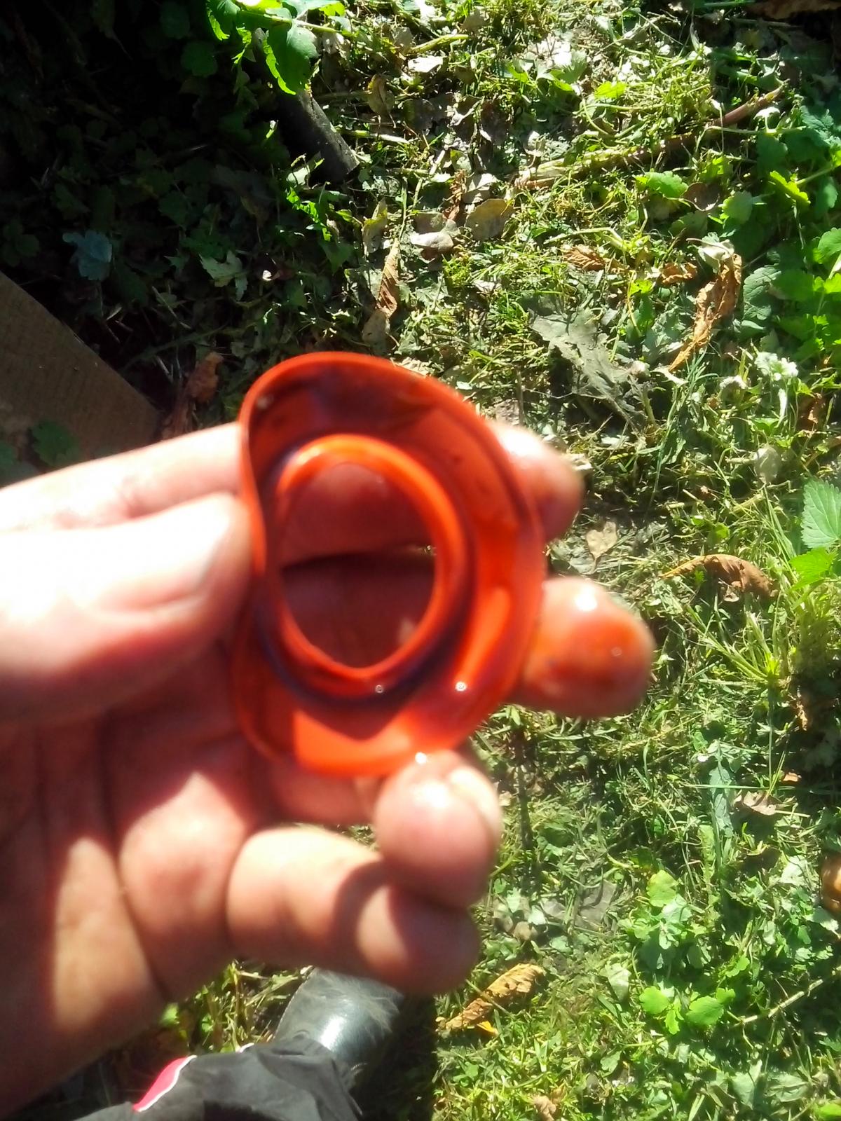

Вскрыв фильтр, увидел оранжевый силиконовый клапан. Очень мягкий и податливый. Быстро принимает форму после деформации.
Катушка прижимается плоской пружиной. Да, кстати, внутри ржи нет, но присутствует небольшое количество краски.
Катушка выполнена качественно. Фильтрующий материал уложен равномерно. Количество складок 56. Материал соединен металлической скобой (на фото видна справа). На разрыв материал очень плотный.приходится приложить много усилий для его разрыва. Следов и капель герметика не обнаружено.
Добротный фильтр. но при текущей цене 400+ руб (подорожал мин в 2 раза) есть варианты его замены. На смену его поставил манн 811\80, который тыс через 5-6 препарируем и посмотрим, что у него внутри.
