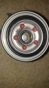

Хотя, нет, разница вроде есть: на мановском 6 дырок, h/k - 5. Ток не знаю на что это влияет и влияет ли на что-то.

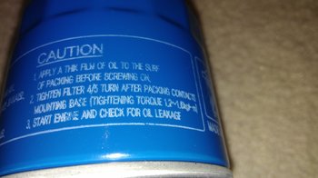

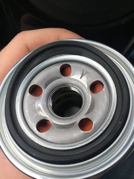

Товарищи, как думаете это подделка или нет?
Производство завода Юлдонг, т.к буква Y.
Очень смущает качество текста, во втором столбце даже вместо SURFACE, написано SURF.
На резинке черной нет значка хендай.
Внутри тоже значок подозрительный.
Клея на коробку пожалели.
Вроде как заусенцы на отверстиях.
Да и в целом мутный какой-то весь этот фильтр.
А так внутри сетка с ромбиками, герметик внизу вроде как ровно нанесен.
Поставщик на емексе FURA (на коробке EKSP).
Что скажете?

SharkPerm  похоже на оригинал, просто MANN всегда лучше были.
13 минут назад, Dumus сказал:
Меня очень текст на фильтре смущает, очень размытый, в некоторых местах не читаемый прямо. Ну и слово как указал вообще не допечатано
7 минут назад, SharkPerm сказал:
Это нормально, намного хуже видел на именитых Nitto, Vic  и т.д.
Как выше написали Манн делал лучше. Поэтому беру Манн 811/80. И дешевле

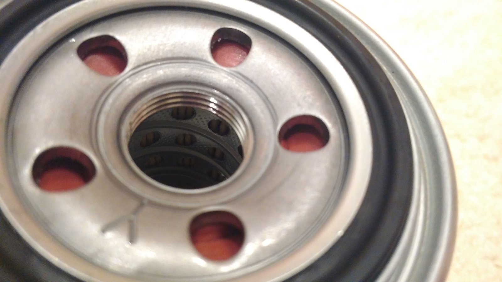

SharkPerm , соглашусь с Вами, фильтр очень странный. Начну по порядку:
1. Фильтры в таких коробках (Genuine Parts, не Mobis) обычно поставляются MANN и иероглифов на них нет, как нет и голограммы , фильтры YUIL идут как правило в коробках Mobis частично с иероглифами и голограммами Mobis.
2. Принт на фильтре реально ужасный, мне такой еще не попадался.
3. Вызывает сомнение перепускной клапан, причем не только плохой значёк на нем, но и его форма (округлая сверху).
4. Форма нижней пластины с входными отверстиями у YUIL очень характерная, со следами наддавов между отверстиями при штамповке Yuil.thumb.jpeg.d3d1b646de38bddee17e3bf631609a0d.jpeg, у этого фильтра таких следов нет.
Фильтр очень похож на подделку с моей точки зрения.
