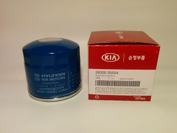

К примеру зайдите в "Русь"- возьмите эти фильтры в руки и глазами посмотрите.... я их, на Гетц, Аксент, Солярис, Рио - ставил не раз. там только отличие  в последней цифры, в парт номере 500,501,502,503,504 и тд. (на деле это один и тот же фильтр)- пролистай в этом разделе все фотки да посмотри.)
Вопрос был про фильтры 26300-02751/26300-02752
8 минут назад, Dumus сказал:
Про эти я уже сказал.- они длиннее чем 504 на 1.5-2см и все. и на 5мм по краям меньше диаметр,  но посадочные параметры одинаковые. (я себе хотел его поставить, но нестал там цена - на 200-250р дороже чем маленький,  считай как 2 маленьких покупаешь....(((
:D Думаю слишком жирно их ставить на пробег 7500км...
Вот видите- слепой увидет разницу....
image.thumb.png.299e7c7fa04d60ffccf9c757e5b43135.pngimage.thumb.png.e01b5532232e362eb2868da51cd9a5ee.png
Корейцам на фиг ненужно под каждый двигатель который отличается объемом, придумывать разный фильтр, с индивидуальной резьбой и разным посадочным местом - это лишние сложности в производстве и вообще- хлопотное занятие:acute:
А вот слегка увеличить емкость это не проблема путем увеличения площади фильтрующего материала за счет увеличения высоты- это легко. и не мешает унификации.
