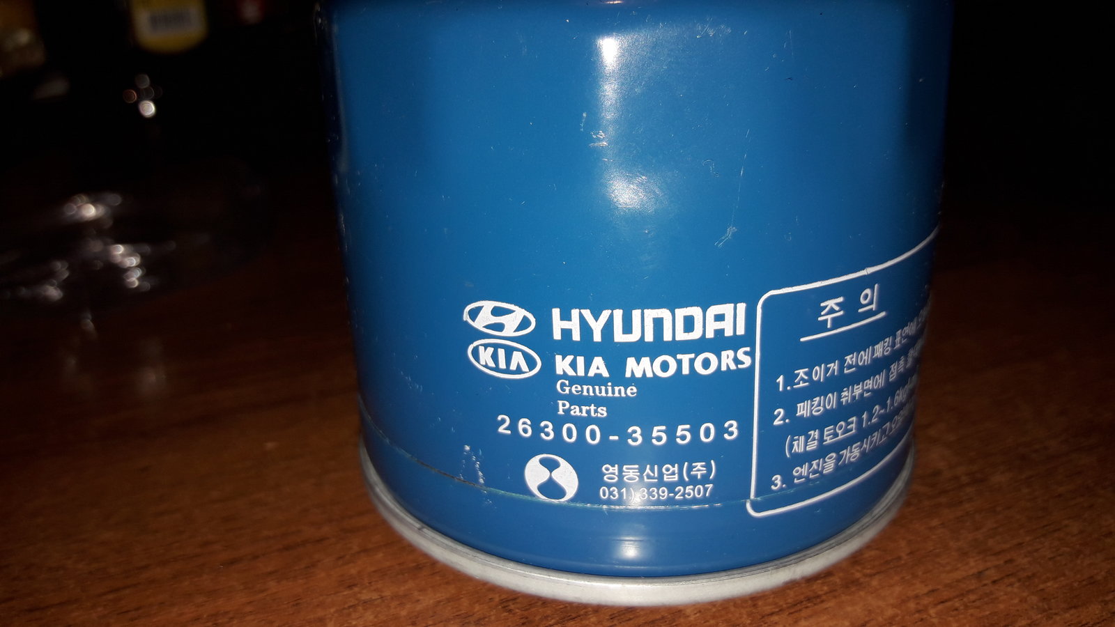

Я ниже дописал, что это YoungDong

44 минуты назад, Dumus сказал:
это YoungDong
Оригинальная запчасть для H/K

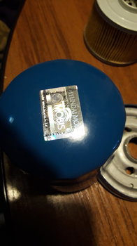

- на фильтре производства Манн наклеена голограмма, хотя в видео выше голограмма есть на фильтре YD, а на манновском галограммы нет.

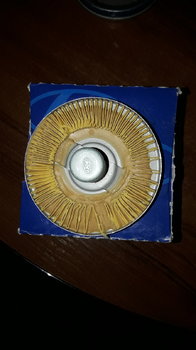

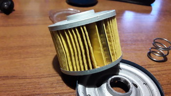

В свое время прикупил на замену, при том рублей за 400. Хендаевские фильтра отлично подходят на субару. Но уже позже, когда крутил его в руках, зародилось смутное подозрение. Крупинка металла на резьбе - хороший повод заиметь задир  вкладыша или маслянного насоса. Потом, царапины на краске, металлическая пыльца на резинке. Сама резинка несколько иной формы. Та же буква "Р", но с квадратными углами, как если бы ее обвести по клеткам в тетради.
Тем не менее, есть голограмма и выдавленный логотип на перепускном клапане. В общем решил крякнуть его и... не пожалел. Интуиция не подвела. Вместо прижимной пластины - пружина, краска внутри, перепускной клапан- железный, его пружина откровенно слабая. У оригинала пластмассовый. Окислы на дне чаши, имеются пропуски клея на торцах, так что масло будет лететь мимо ФЭ.  Его площадь 744см кв. У оригинала около 1000( нужно уточнить). Если кататься на таком фильтре -> реально заиметь проблемы. В том числе те, о которых говорят в теме о проблемах моторов Хендая.

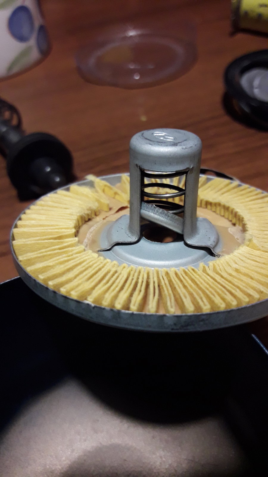

У оригинала и качественных фильтров внутри центральной трубки насечки
Оригинал

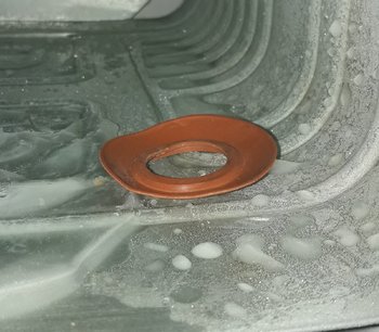

Щас закинул клапан в морозилку, похоже тоже будет рекорд

Вот какой вопрос интересует: на что влияет количество отверстий в фильтре (на h/k их 5, а на манн - 6) ?
Alexandr174  не на что, без разницы.
6 лучше. Чем лучше? Чем 5
Ну и клапан следом. Закос под силикон, а по факту- фуфло
1 час назад, wlh сказал:

Sanyi  в свое время много фильтров понавскрывал, такого треша  ещё не встречал. Это подделка и, как мы видим, никакие голограммы и тиснения гарантией не являются
