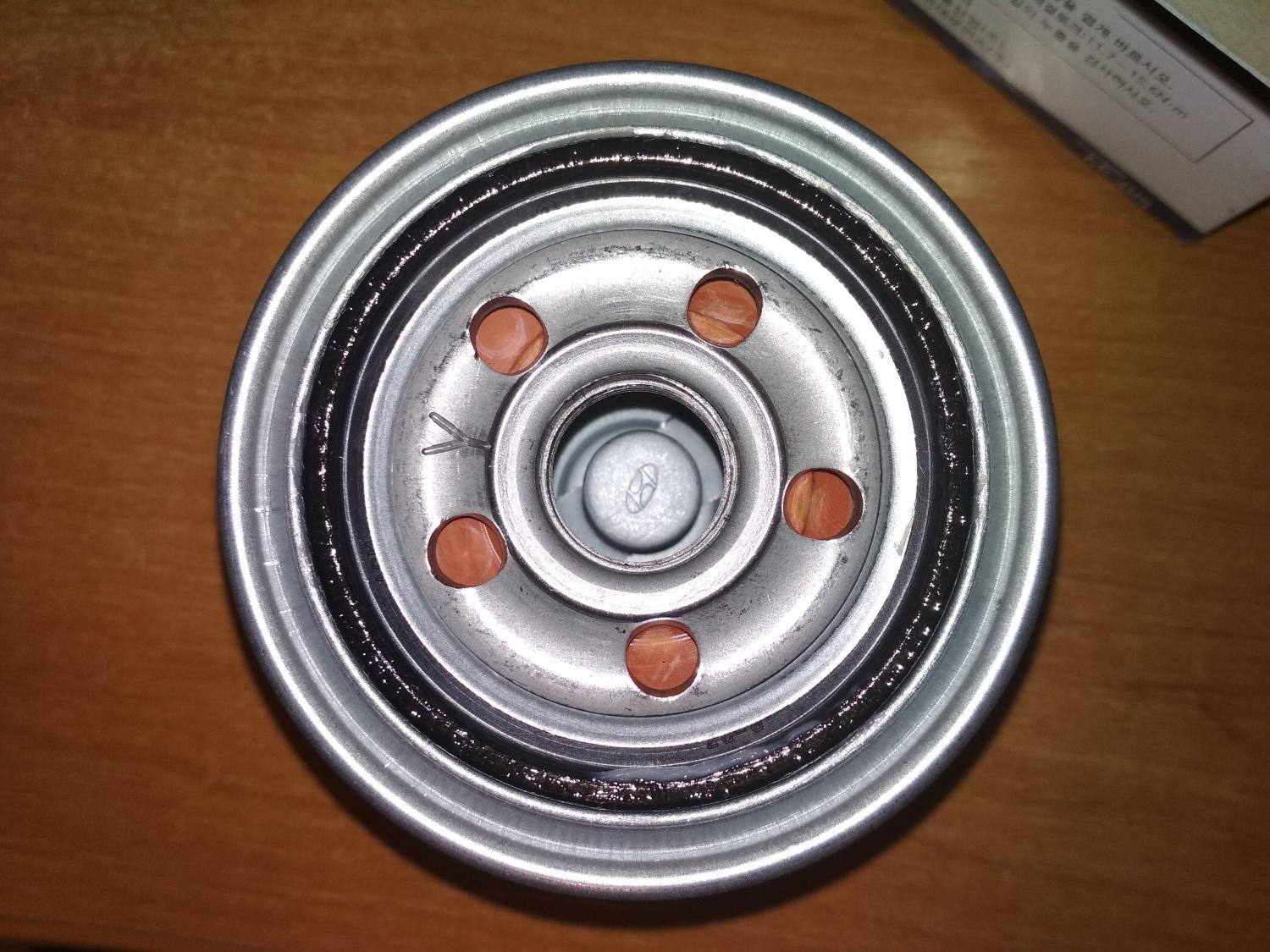

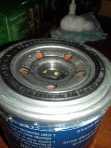

Купил через автодок фильтр Hyundai KIA 26300-35503 не пойму оригинал или нет. Что смущает:
1. Уплотнительное резиновое кольцо не той формы и в одном месте не так посажено
2. Надписи не тот шрифт не те обозначения вроде как
Хотя может меня глючит!? 0_о
Фильтр действительно странный, такие ни разу не попадались.
Кольцо действительно ужасное и кривое, как бы он не потек.
Эмблемы производителя ни одной знакомой нет.
По дате выпуска получается 12 год?!
Шрифт тоже не типичный.
Я бы такой не ставил, ИМХО.
ЗЫ: На будущее, заказывайте 26300-35504, т.к. 503 уже не выпускаются, если только складские остатки или нечто подобное.
ЗЗЫ: Даже S26300-35503 выглядит иначе, и шрифт знакомый, и логотипы производителя.

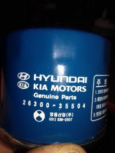

вот 504
post-11944-0-57392600-1518295934_thumb.jpgpost-11944-0-21649800-1518295943_thumb.jpgpost-11944-0-23276900-1518295956_thumb.jpg
 резинка нормально выглядит, это просто пленка искажает.
Изменено пользователем исламыч
@исламыч, это совсем другой фильтр, от известного производителя и год выпуска у него 16. Вот это нормальный фильтр, хоть и не MANN.

Перезаказал 504, меня напрягло то что внутри на криво выштампован логотип Хёнде (может брак, не уверен). Как дома буду сделаю еще фото. Кстати поставщиком на автодоке был GRB сейчас их там уже нет.
Изменено пользователем Freiheits-Sender
вот 504
attachicon.gif20180210_233531.jpgattachicon.gif20180210_233545.jpgattachicon.gif20180210_234609.jpg
Вот я как раз сфотографирую рядом с 504 в коробочке Эмекс, быстро заметите разницу.
@Freiheits-Sender, да у меня и та, и другая есть, так что не надо фотать)))
Пришел фильтр 26300-35503, противоотливной клапан стоит криво, плюс его половина завернута вниз и не прилегает к верхней части. Следы на клапане - это я уже потыкал, думал он на место встанет. Кто что думает, можно поставить или ну его [censored by bot]?
Изменено пользователем Catchy
@Catchy,Какая то нездоровая тема пошла. Складки ФЭ редки и криво уложены, если присмотреться. Да и резьба не безупречна. Распилить бы
Изменено пользователем wlh
Это левак голимый.
Думаю что фильтр бракованный, я бы использовал его как промывочный, слил старое закрутил этот фильтр, залил промывочное и через минут 20 слил. На первой фотке следы белой смазки внизу на резинке? впервые такое вижу.
Перезакажите фильтр.
Это левак голимый.
может и левак хотя по весу он как оригинальные
Изменено пользователем 2112
Кто поставщик?
