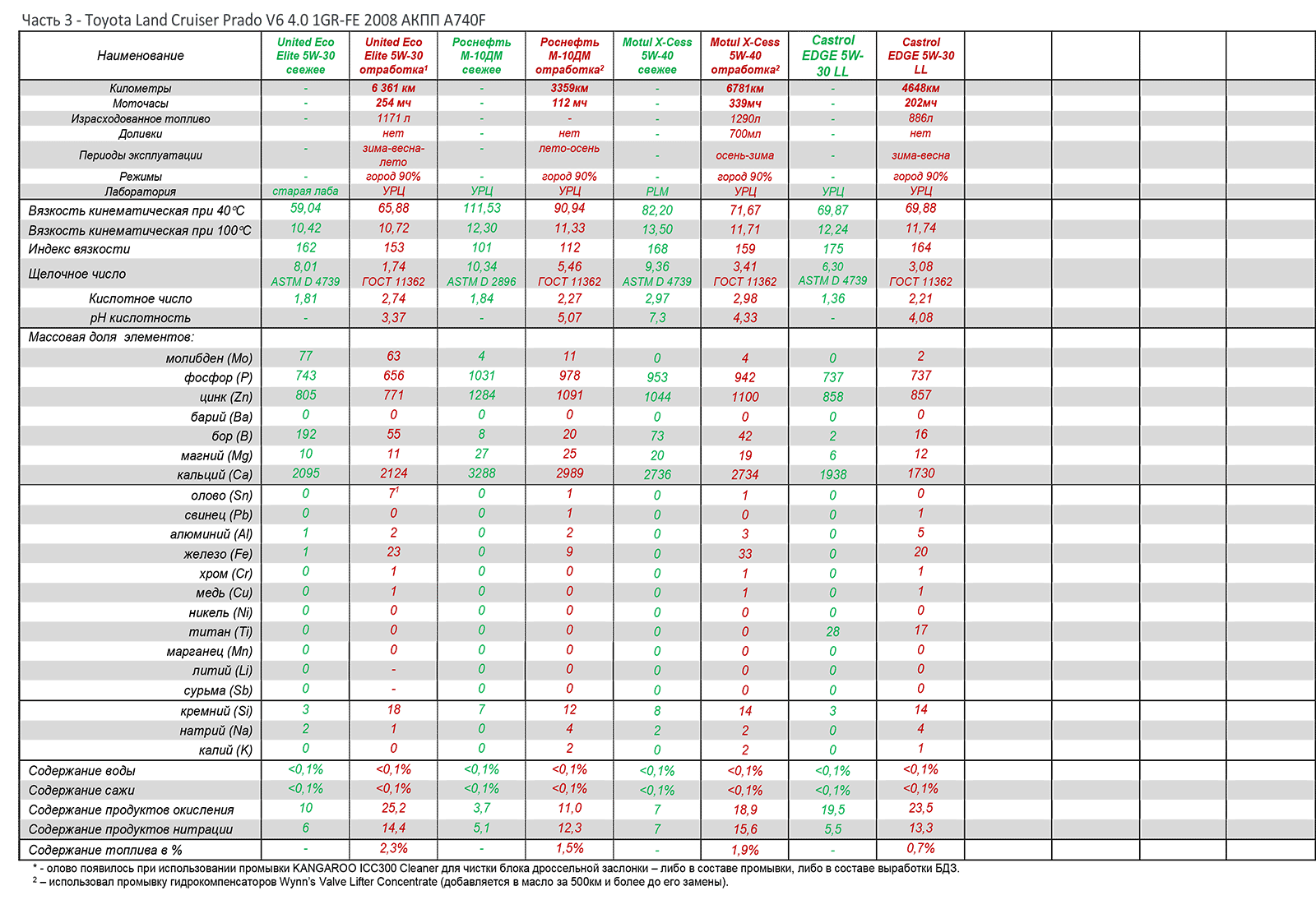

Интересно, почему масло загустилось? Или партия такая или промывка более густая?
1 час назад, torcon сказал:
Я с этой машиной ничего понять не могу, то много износа железа, то мало износа железа. :D
Прошлый анализ
Castrol EDGE 5W-30 LL отработка на Toyota Land Cruiser Prado после 4648км torcon (UOA BASE) копия.jpg
Шеф, 10 штук таких, и железа станет меньше. Или вы уже их то ставите, то снимаете?)))
2 часа назад, torcon сказал:
Прошлый анализ

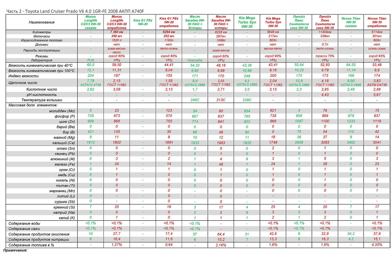

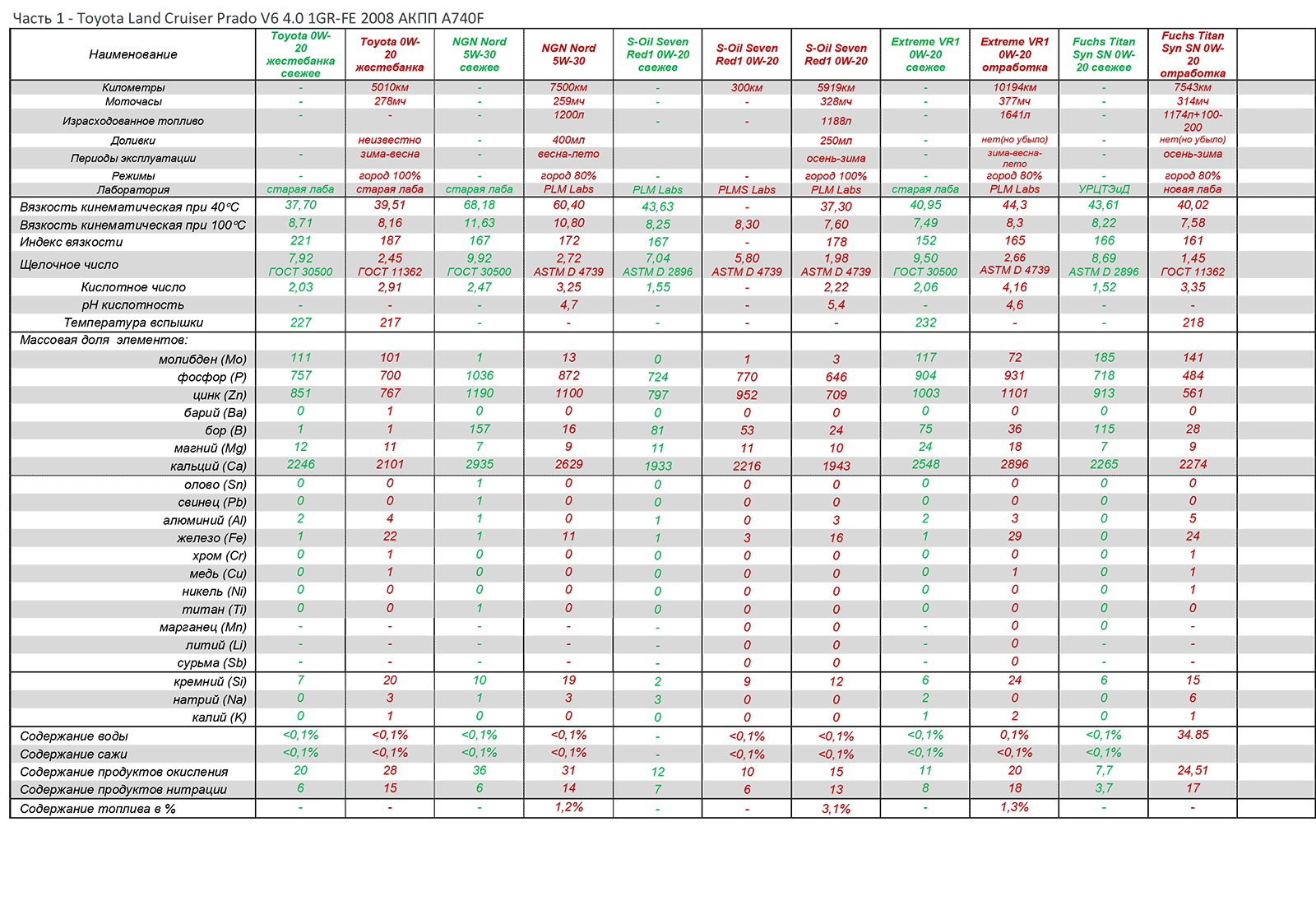

Если сравнивать с прошлым анализом, то масла-то разные совсем. Вязкость разная, у Кастрола вязкость, как у А3 масел, а у Форд Формула - как у А5, а это значит, что и HTHS у них разная, да и пакеты присадок разные совсем. Форд формула масло с молибденом и бором, а в Кастроле вообще ничего из этого нет, только кропалик титана, который не помог))). Вот и делаем выводы, какое масло лучше заходит в этот мотор (как минимум летом и по городу, с невысокой средней скоростью) - маловязкое А5, с молибденом и бором в составе :D
Искать причину разного износа, рассматривая только этот и прошлый анализ нельзя :) Нужно смотреть на все прошлые анализы в полном масштабе. Тогда многие теории отметаются. Почти все :D

3 часа назад, torcon сказал:
Присадки: добавлял промывку масляной системы на весь интервал - Wynns Hydraulic Lifter Concentrate.
torcon ,ты катал  винс все
Пробег на масле: 4784км
Начиная с Роснефть М-10ДМ был всегда Wynns Hydraulic Lifter Concentrate....может как раз он всё и подмыл за эти интервалы
Иван Z да, и сейчас залил прямо сразу вместе с cworks oil 5w30.
А Wynns Hydraulic Lifter Concentrate снижает вязкость? Тоже хочется в микс добавить.
@torcon  Где оригинальную Формулу эФ нынче берёте?  Как-то заезжал к оф.дилеру Форд, так у них только Ford-Castrol.
Trucker-69 по любому снижает, он жидкий как соляра...
Сергей Васильевич я в прошлом году брал здесь в Тюмени, в сети Масломарт. Сравнивать хотел с подделкой, так бы в жизни не взял :)
torcon , как на этом масле звук работы двигателя, раскрутка, расход топлива?
Температура и давление масла не мониторились?
Inzhener ничего особого у него нет, все усредненное. Не тихое, обычное. Расход, даже если захочу не подсчитаю эту разницу. Движок обычно крутится, у нас дикая жара была все лето. Температура воздуха во впуске 60С, плюс кондер, это очень притупляло двигатель. В таких условиях разницу от масла не почуешь, тем более прошлое масло было примерно таким же.
Еще из интересного. Сравните прирост окисления у Ford, и у Castrol EDGE LL, а так же масла что были раньше. Castrol очень мало окисляется по сравнению с обычными маслами.
видно что на W20 и на А5 маслах меше износа .
Изменено пользователем Новосиб
8 часов назад, ПавелТ сказал:
предыдущая заливка была С3
