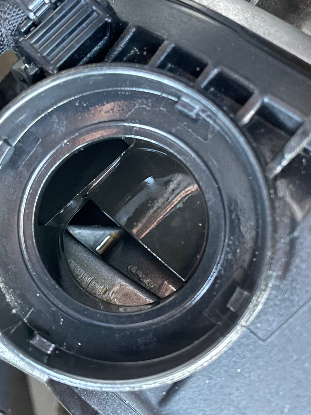

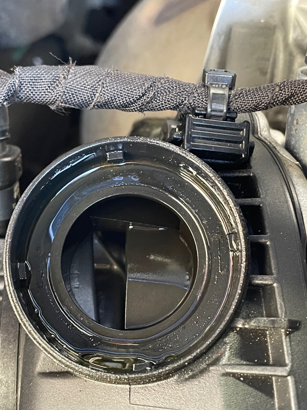

serg31rus дисперсанты насколько я понимаю удерживают  прочую грязь внутри моторного масла от их отложений на двигателе. Прошел на масле в подписи чуть более 200мч и внутри мотор девственно чистый если судить по фото маслозаливной горловины. Олды мне писали в теме, что 250мч смело можно откатать.
Сейчас езжу на SINTEC PREMIUM 5W30, API SN, ACEA C3, учитывая вышеописанное, планирую откатать 250мч и сделать анализ и сфотографировать состояние мотора также под крышкой маслозаливной горловины.

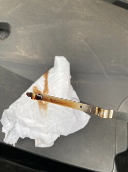

Залил масло Синтек Премиум 5-30 а3б4 в свой qx70 3,7л. Через 143 моточаса уровень на месте, цвет нормальный вроде бы. К эксплуатации вопросов нет (кроме шума двигателя, дальне опишу), Обнинскими маслами давно пользуюсь.
Что примечательно - после смены масла Ниссан 5-40 (прошлый хозяин лил и катал по 10т.км), звук мотора сразу стал мягче причем не чуть-чуть, а на порядок. Где-то в теме я об этом писал, но не ответили может КТО ЗНАЕТ это хорошо? Если раньше звучал как у мотоцикла, то стал слабо слышен. Даже расстроился, т.к. прошлый рокот мне нравился. Но главное чтобы движку хорошо было. Может масло-насосу легче...
К слову, за 3 месяца проехал 4300км, т.е. средняя 30км/ч. Но из них 900км трассы была, отпуск ) Значит чистая средняя = ~25 км/ч.
