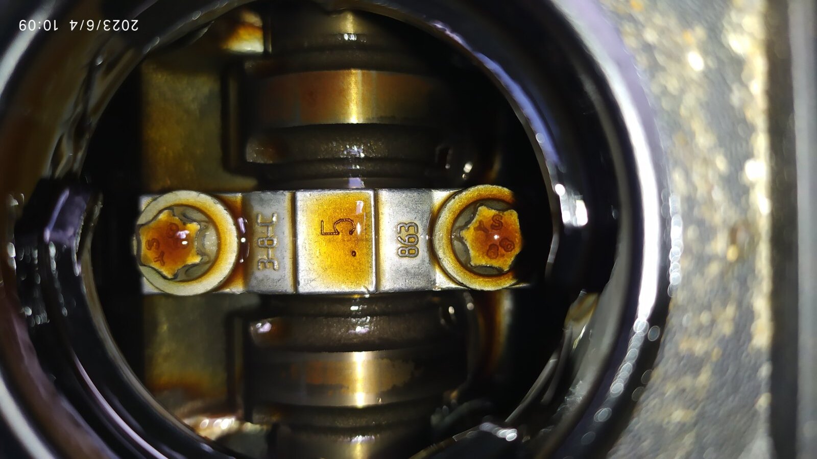

Фото чего оно там и как под клапанной:
Только что, Bankol сказал:
И че оилвэй даже не насрал? не порядок, Николай ну как так-то:laugh::drinks:
Дюпелёк не насрал. Так у меня ещё стоит оилвэй 5 л. на Китай пакете, можно будет сравнить результаты со шмитом. Но у меня гбо, скажут так не честно))

Spielhur так в первом и кремния столько не было...
натерло?
