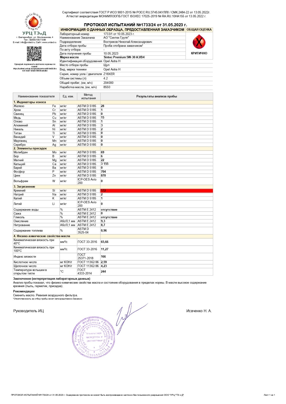

Автомобиль: Opel Astra H GTC 2010 г., двигатель Z18XER атмосферный LPG/бензин 1,8 л 140 л.с., АКПП 4 ст. AF-17.
Общий пробег на одометре:  203 765 км к концу интервала.
Пробег на масле: 8550 км
Моточасы: 240 мч небольшой +/-
Доливки масла: 2 раза по 350 гр. в середине и ближе к концу интервала.
Присутствие отложений в двигателе ДО: относительно чисто
Присутствие отложений в двигателе ПОСЛЕ: также
Автозапуск по времени: нет. Особенно не прогреваю.
Наличие чип-тюнинга: нет.
ГРМ: сухой ремень
Предпусковые подогревы: нет.
Период эксплуатации: с 22 января 2023 года по 30 апреля 2023 года.
Срок эксплуатации:  3 месяца.
Топливо: бензин Татнефть 92, Роснефть 92, Пропан Лукойл и частные бочки.
Режимы: 80% пробега трасса с высокой средней скоростью,  20% пробега город без пробок, редко Москва.
Фильтр масляный: Magneti Marelli 152071761692
Фильтр воздушный: Nordfil AN 1048 (не менял с прошлой замены и прошлого анализа Oilway)
Объем заливаемого масла: 4.25 литра
Отбор масла: в чистую ПЭТ-бутылку примерно 0.5 л. шприцем жане.
Отбор масла проходил с горячего или холодного двигателя?: с теплого 60 градусов.
Что было до этого масла: C 184 820 км до 195 213 км Oilway Dynamic hi-tech PAO 5w-30 A3/B4. с 177 001  км до 184 820 Синтек Платинум 5w-30 C3 + ValenaSV. 169 487 км до 177 001 км  Синтек Платинум 5w-30 C3,  до этого почти 60 тыс.км Sintec Premium 5w-30 A3/B4, до этого 90 тыс.км среднезольный Лукойл 5w-30.
Промывка промывочным маслом: не делаю.
Присадки: ничего не добавлял.
Предыдущий анализ Oilway: https://www.oil-club.ru/forum/topic/76941-oilway-dynamic-hi-tech-pao-5w-30-sn-otrabotka-na-opel-astra-h-posle-9415-km/
За анализ спасибо SINTEC Group.

25 минут назад, Дюпелёк сказал:
случайно не канолевый?
А что это? Обычный из аптеки вроде + трубка от омывателя ваз.
19 минут назад, Spielhur сказал:
натерло?
Возможно. Но вчера в цилиндры лазил, хон есть, задиров нет, рабочее состояние. Остатки Валены в хоне.
2 минуты назад, Bankol сказал:
А что это?
Значит новый .И трубочка если новая тоже может фонить:sarcastic:
36 минут назад, Bankol сказал:
ну и хорошо. А что сейчас залито?
44 минуты назад, Дюпелёк сказал:
Да вряд-ли я этим шприцем третью пробу отбираю. На оилвэй кремния совсем децл было, а тут норм так.
Газпром премиум Н 5w-40.
Bankol ищите Шура ищите, где то подсасывает
Дюпелёк подозреваемый намбер ван - фильтр нордфил. Производитель сказал заберут его на анализ, потом дадут информацию. Кстати прислали новый фильтр под таким же артикулом, по качеству совсем две разные вещи.
1) Медь от Валена СВ - в прошлом анализе ее было море. Это понятно.
2) Но откуда столько кремния? Bankol точно ничего с силиконовым герметиком не делалось? Может в топливо какую добавил присадку?
Как то не верится, что столько кремния от фильтра...
3) Вспышка конечно классная 244С :) Такую и в свежем то масле не часто увидишь...
03.06.2023 в 23:41, DRON 33 сказал:
Вот вам и разница - Синтек на китайском пакете и не на китайском
не торопись с выводами, медь уже нашли от чего (присадка в масло Валена), кремний тоже не просто так в отработке взялся... Остальные элементы, такие же как и было ранее. Железа вот только в два раза больше. Надо понять откуда кремний, может и причина железа найдется. Не китайский пакет это, если бы этот износ давал именно он, тут все анализы были бы с повышенным содержанием, а они в большинстве с около-нулевым.
31 минуту назад, torcon сказал:
Я регулировал клапана на пробеге 194366 км. Ещё было залито оилвэй. Пробу на анализ оилвэй отбирал до регулировки. При регулировке бугель мазали скорее всего силиконовым герметиком и естественно его излишки должны были смыться маслом. Оилвэй после ремонта сменил на синтек на пробеге 195213 км. Если излишки не вымылись оилвэем за 850 км пробега, то вполне может быть и герметик.
Bankol ну вот от регулировки клапанов и железо, потом снизится если все нормально. Кремний от герметика - он у тебя еще тысяч 30-40 будет сочиться из швов герметика в отработку... Клубок распутали :)
torcon Преступление раскрыто :D
5 часов назад, torcon сказал:
