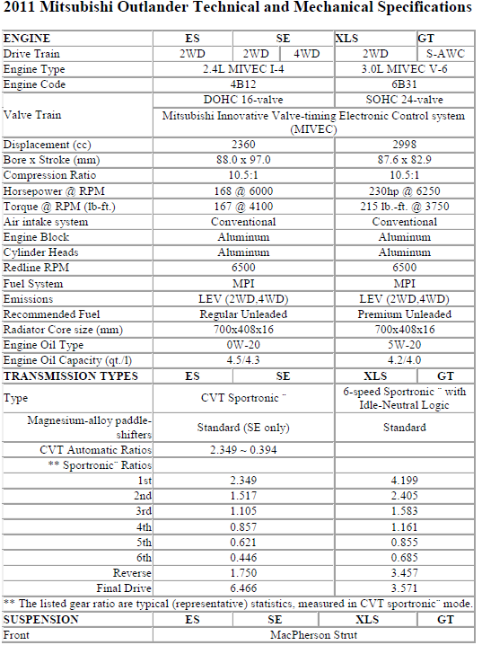

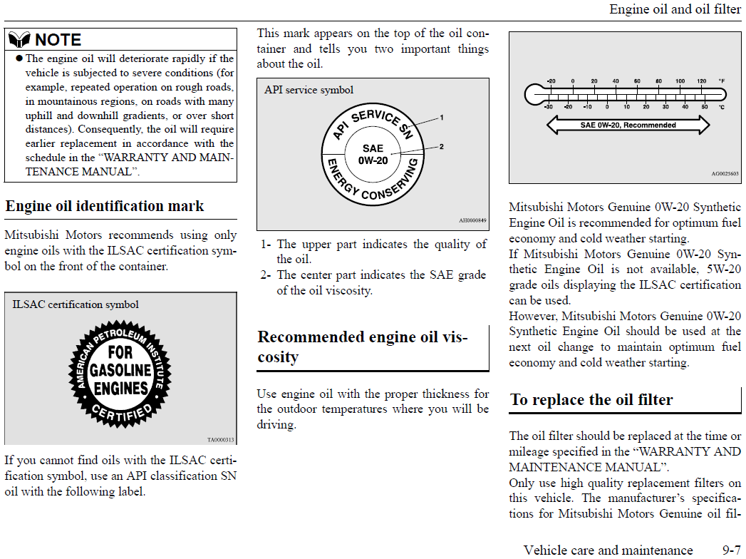

По маслу - конкретно моторы MIVEC проекта World Engine (4B1x, 6B31) заточены под маловязкие масла (система изменения фаз, гидронатяжитель, зазоры в ЦПГ от полторы сотки). Вот, например, амерские мануалы в Аутлендер (в т.ч. с 6B31) 2010, 2011 и 2016 гг.:
Outlander.thumb.png.a8c2f023bde8547536d358989a33617f.pngout_2016.thumb.png.a4c5426fb02f5f42611b24636c89cfda.png
И что, где-нить в Неваде не жарче, чем в Краснодаре? Или в штатах не умеют засуживать автоконцерны (особенно не американские)? Бегают там эти Ауты более десятка лет. И отнюдь не на ПАО A3/B4...
Вот тут рассуждал о мануалах подробнее...
Вкратце: ПАО сюда не имеет смысла лить совсем - плюсов не даст никаких (ну может, только зимой в Якутске), а вот смазываемость хуже, да и более агрессивное поведение ко всяким резинкам/прокладкам на немолодом моторе...
Автору продолжать лить 5W-30 ILSAC. Как вариант, можно попробовать Pennzoil Platinum High Mileage.
Вязкость увеличивать не стоит - эти моторы на вязких маслах только сильнее греются - в итоге выигрыша в реальной вязкости никакого, а шансов на нагар куда больше. А лишний загуститель в маслах A3/B4 тоже чистоты мотору не добавит...
