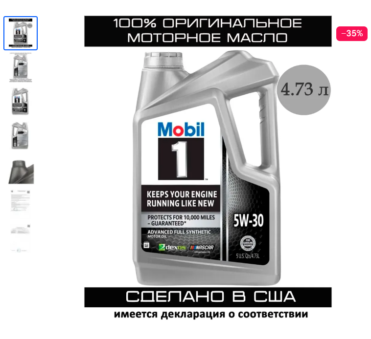

Доброго дня, коллеги.
Имеется данный авто v6 3.0, пробег 230к.
До 100к лил кастрол, после и до н.в. Mobil 1 x1 5w30, замена каждые 7000-7500
На озоне стали продавать вроде как настоящее американское масло Mobil 1 5w30, вот думаю переходить на него или поискать что-то более подходящее?
Спасибо
Описание спрятал в спойлер
Spoiler
54 минуты назад, vitalikp сказал:
Лучше у Северянина возьмите тот же Valvoline MaxLife 5w30, со склада в Питере.
на "Озоне" покупать масло я х.з....
