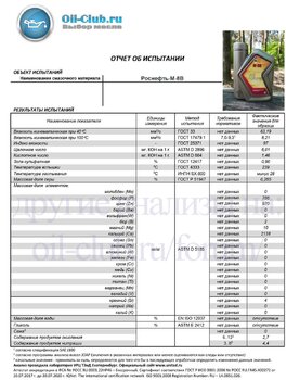

28 апреля 20215 г Популярное сообщение Закреплён Роснефть М-10Г2К свежее за анализ спасибо veev2, Maxxixx, ai_gelios, Adamberg, kirill2k, FenixDV, KotKamelot, Дюпелёк, Евген 48, and2949. Масло закупал и отправлял в лабораторию Дюпелек, распечатал и отлил в бутылку. Масло заявлено как: М-10Г2К, SAE 30, API CC. 1) По вязкостным характеристикам масло соответствует SAE 30. Вязкость при 40С = 100 - по этому параметру видно что оно моноградное, не всесезонное. 2) Щелочное число = 7,91 - достаточное для большинства задач, особенно в автомобилях с огромными картерами - оно там никогда не опустится... Моющие нейтрализующие свойства средние. 3) Зольность сульфатная = 1.02% - низкая. Масло безопасно в плане твердых зольных отложений в камере сгорания, на клапанах и подшипниках турбин. 4) Температура вспышки = 256С - мечта прожарщика. Даю подсказку. Присадок мало, полимера нет - выглядеть страхуильно по сути нечему. Да еще и испаряется при нагреве только малая часть масла - большая часть остается в колбе. В итоге на публику должно выглядеть красиво. Можно запилить бложик или видос, и кататься по ушам хомячкам. О том как Роснефть уделывает все хваленые Мобилы и Шеллы. Припудрить это сказками о том, что нас все обманывают, от нас все скрывают! Красивый понт - дороже денег! 5) NOACK испаряемость масс всего 6,7% - что я говорил? Масло - монолит. 6) Температура застывания -32С - это нормально. Можно в Мурманске при -20С запуститься несколько раз и снять видос. Тоже вариант! 7) Содержание серы = 0,335% - отлично для минерального масла, если бы это был Лукойл, Волга Ойл итд, тут бы было серы в два раза больше. За это люблю Роснефть. 8) Пакет присадок прост, но достаточен. Фосфор и цинк - противоизносная присадка. Кальций моющая присадка детергент. Не сказать что он жирный, так средненький. ИК спектр Фурье говорит о том, что масло сделано на основе минеральной базы. Вывод: Безопасное масло. Низкая зола и содержание серы. Отсутствие полимерного загустителя. Хорошая термостабильность при высоких температурах. Используются базовые масла очень чистые от серы. Пойдет как в качестве промывки на холостых оборотах двигателя, так и для летней эксплуатации. Не только в коммерческую технику, а даже в простые гражданские моторы. Экономии топлива и высокого КПД понятно не ждите. Густая вязкость будет держать за попу... Артикулы коды для заказа в интернет магазинах: 4138 - Роснефть М-10Г²к 4л 8882 - Роснефть М-10Г²к 4л высший сорт 2586 - Роснефть М-10Г²к 20л 2573 - Роснефть М-10Г²к 180кг (тара 216.5л) 2794 - Роснефть М-10Г²к 850кг (тара 1000л) Профильная тема по маслу Роснефть 10Г²к - обсуждение эксплуатации там
