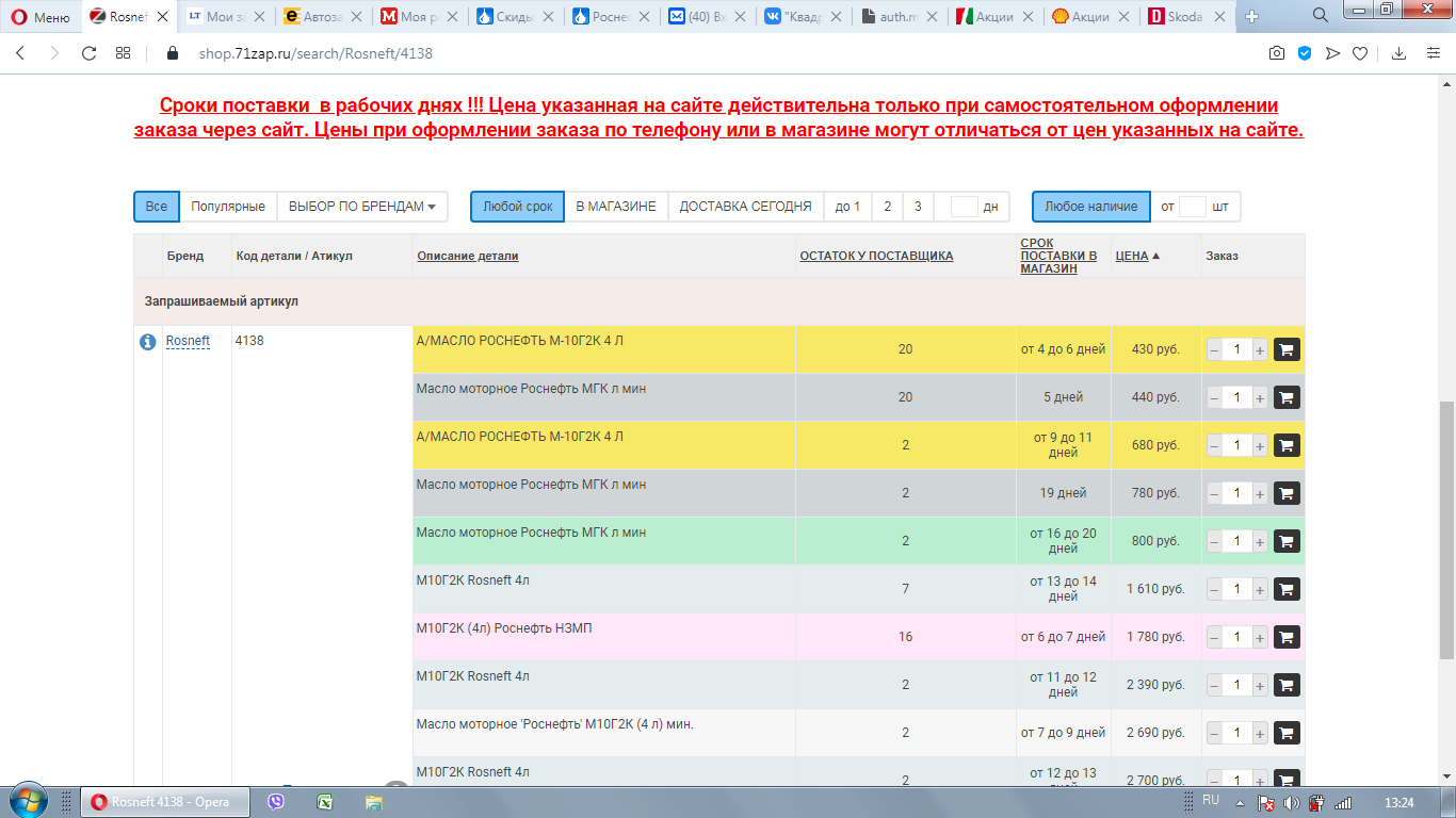

EMEX находит код 4138 4 литровой канистры, у меня цену 510 руб показывает
Autodoc и Exist не знают этот код товара:unknown:

У меня вот такая цена выскакивает, может, конечно, старые канистры... но проверять не буду :D
