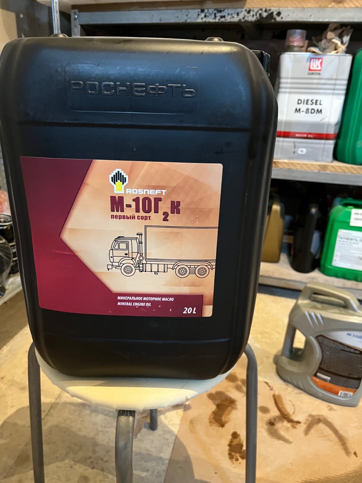

брал 20 первого сорта и скажу запах у неё будто сырая нефть в канистре)
