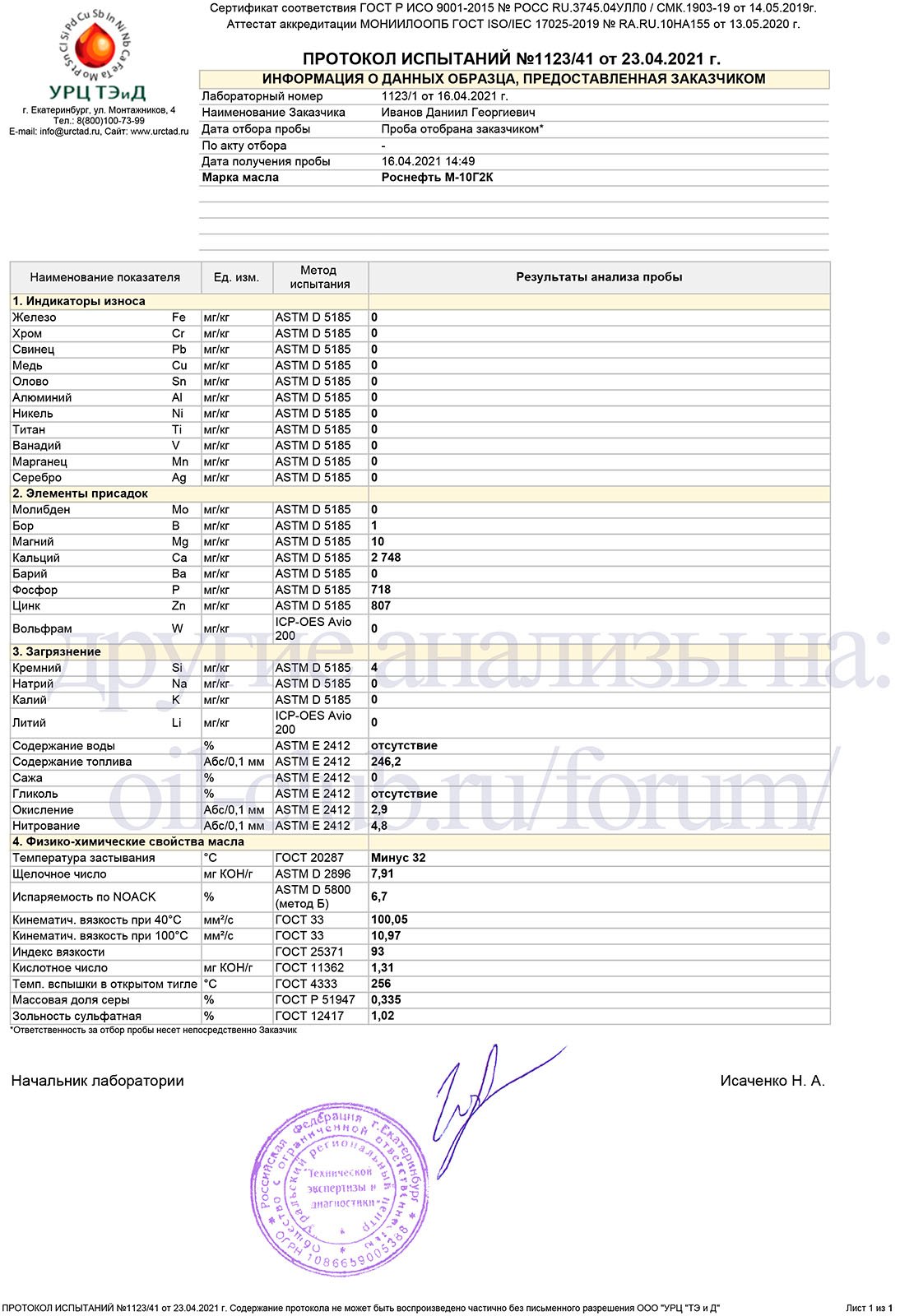

Масло закупал и отправлял в лабораторию Дюпелек, распечатал и отлил в бутылку.
Роснефть М-10Г2К (VOA BASE) копия.jpgРоснефть М-10Г2К URC копия.jpgРоснефть М-10Г2К photo1.jpgРоснефть М-10Г2К photo2.jpgРоснефть М-10Г2К photo3.jpg

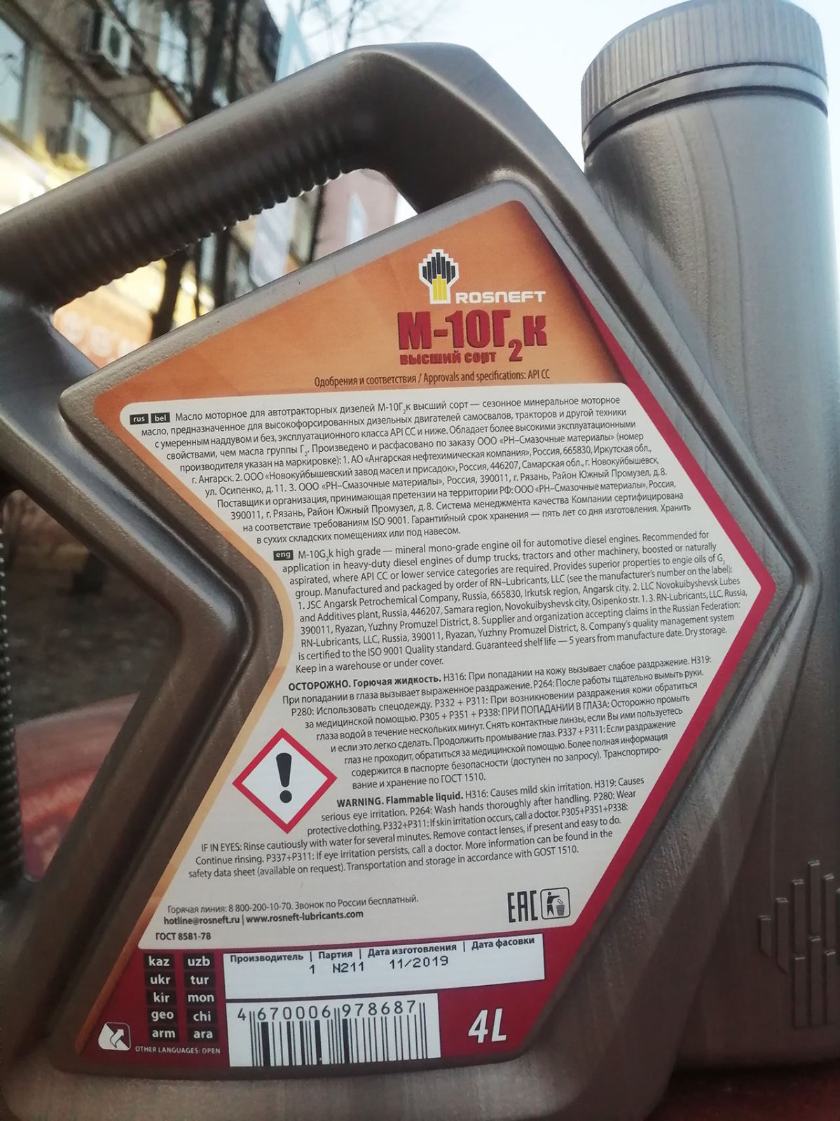

Масло заявлено как: М-10Г2К, SAE 30, API CC.
1) По вязкостным характеристикам масло соответствует SAE 30. Вязкость при 40С = 100 - по этому параметру видно что оно моноградное, не всесезонное.
2) Щелочное число = 7,91 - достаточное для большинства задач, особенно в автомобилях с огромными картерами - оно там никогда не опустится... Моющие нейтрализующие свойства средние.
3) Зольность сульфатная = 1.02% - низкая. Масло безопасно в плане твердых зольных отложений в камере сгорания, на клапанах и подшипниках турбин.
4) Температура вспышки = 256С - мечта прожарщика. Даю подсказку. Присадок мало, полимера нет - выглядеть страхуильно по сути нечему. Да еще и испаряется при нагреве только малая часть масла - большая часть остается в колбе. В итоге на публику должно выглядеть красиво. Можно запилить бложик или видос, и кататься по ушам хомячкам. О том как Роснефть уделывает все хваленые Мобилы и Шеллы. Припудрить это сказками о том, что нас все обманывают, от нас все скрывают! Красивый понт - дороже денег!
5) NOACK испаряемость масс всего 6,7% - что я говорил? Масло - монолит.
6) Температура застывания -32С - это нормально. Можно в Мурманске при -20С запуститься несколько раз и снять видос. Тоже вариант!
7) Содержание серы = 0,335% - отлично для минерального масла, если бы это был Лукойл, Волга Ойл итд, тут бы было серы в два раза больше. За это люблю Роснефть.
8) Пакет присадок прост, но достаточен. Фосфор и цинк - противоизносная присадка. Кальций моющая присадка детергент. Не сказать что он жирный, так средненький.

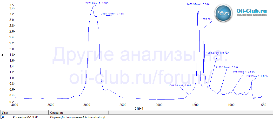

ИК спектр Фурье говорит о том, что масло сделано на основе минеральной базы.
Вывод: Безопасное масло. Низкая зола и содержание серы. Отсутствие полимерного загустителя. Хорошая термостабильность при высоких температурах. Используются базовые масла очень чистые от серы. Пойдет как в качестве промывки на холостых оборотах двигателя, так и для летней эксплуатации. Не только в коммерческую технику, а даже в простые гражданские моторы. Экономии топлива и высокого КПД понятно не ждите. Густая вязкость будет держать за попу...

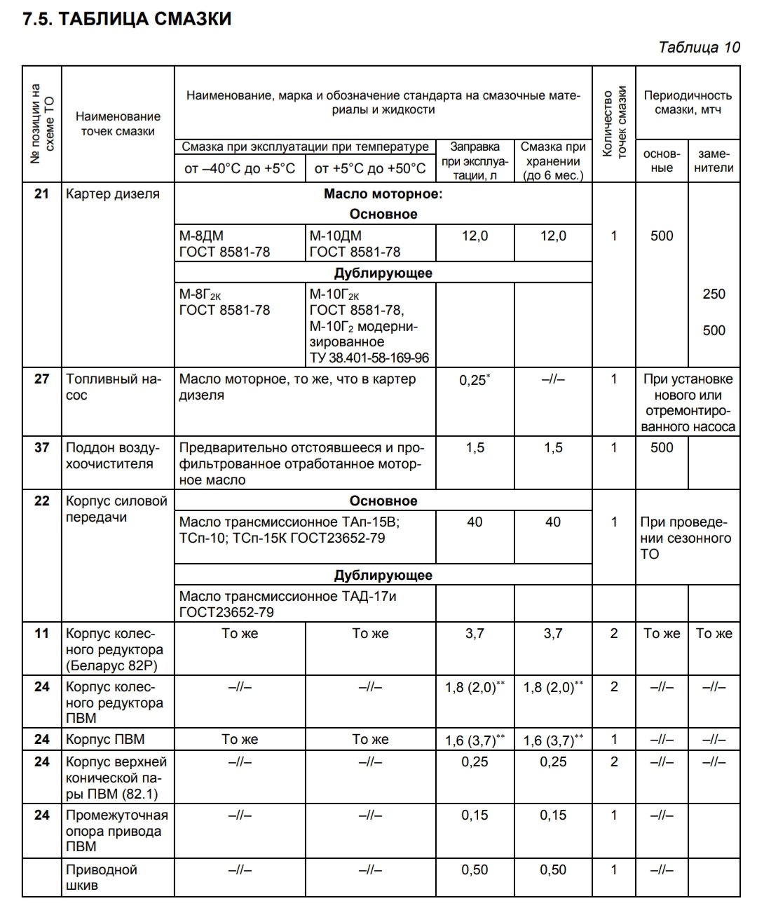

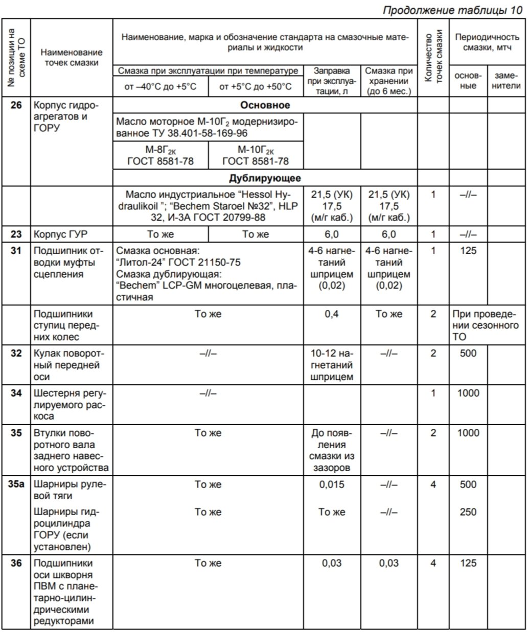

Как мини пример, классический МТЗ 80-82
IMG_20230914_190632.thumb.jpg.727e7590fd1e66ac4aefe5a0d9b1b3b9.jpgIMG_20230914_185945.thumb.jpg.6e19006cc8570ff5ad2335f5213316f3.jpg
IvanRND Спасибо за интересную информацию!
