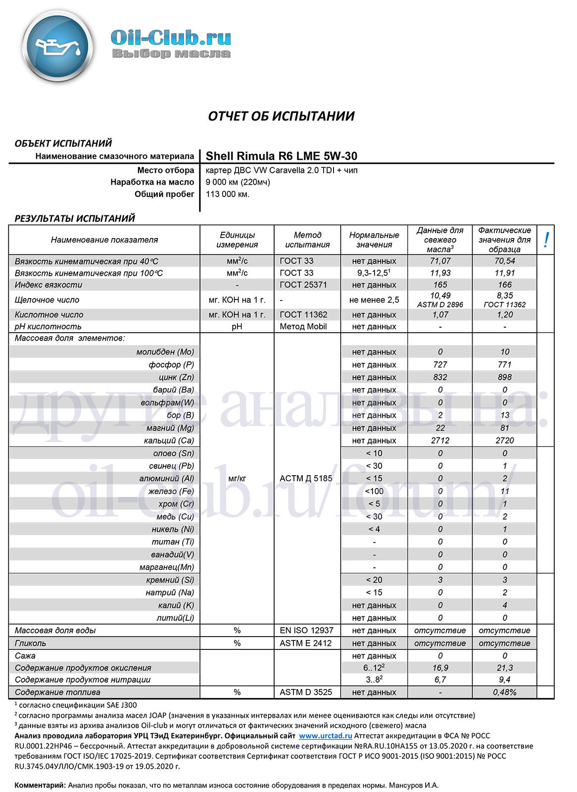

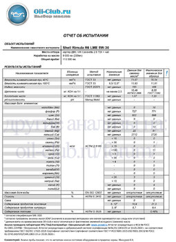

nikulum У меня самый хороший результат по износу свинец-алюминий показал Mobil Delvac LE 5w30. У этого масла есть 4 литровая фасовка. У меня есть бочковое с Центрального склада. Можешь подъехать я тебе налью 5 литров. А ещё мне понравился мой последний анализ с Shell Rimula R6 LME 5w30 -износа практически нет. Ceratec тоже есть 4 флакона если понадобится...

Предлагаю автору в качестве эксперимента попробывать что-то из  CI-4/SL  с ZDDP 1200-1300ppm.  На моем прошлом авто был конструктивный недостаток - повышенный износ распредвалов. Так масла CI-4 показывали почти в два раза меньший износ по железу (если судить по ppm) в сравнении с маслами 505 или 505.01 допуска.
Да у таких масел зола обычно 1.4-1.5, но от одного интервала плохого ничего не случится.
Изменено пользователем san_sanuch
Этот  "трактор" ездит с постоянной тапкой в пол и прицепом че ли? Железа постоянно валом.... и не только.
Насколько корректно работает EGR? Корреляция сажи и износа мне кажется есть, у ваших коллег сажи на порядок меньше.
