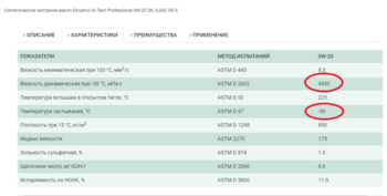

15 января 20215 г 1 минуту назад, DRON 33 сказал: Производитель -50 заявляет 5) Температура застывания -53С - очень хорошая, либо лаба занизила температуру застывания, либо здесь действительно гидрокрекинг + немного ПАО. Слишком хорошая температура застывания для просто гидрокрекинга....
15 января 20215 г 2 минуты назад, Сергуня сказал: Слишком хорошая температура застывания для просто гидрокрекинга.... Может если это не «типовой» пакет, то PPD какой-то хитрый использовали или концентрацию увеличили... Хотя, на низковязких базах увеличение концентрации PPD не даёт особого эффекта.
