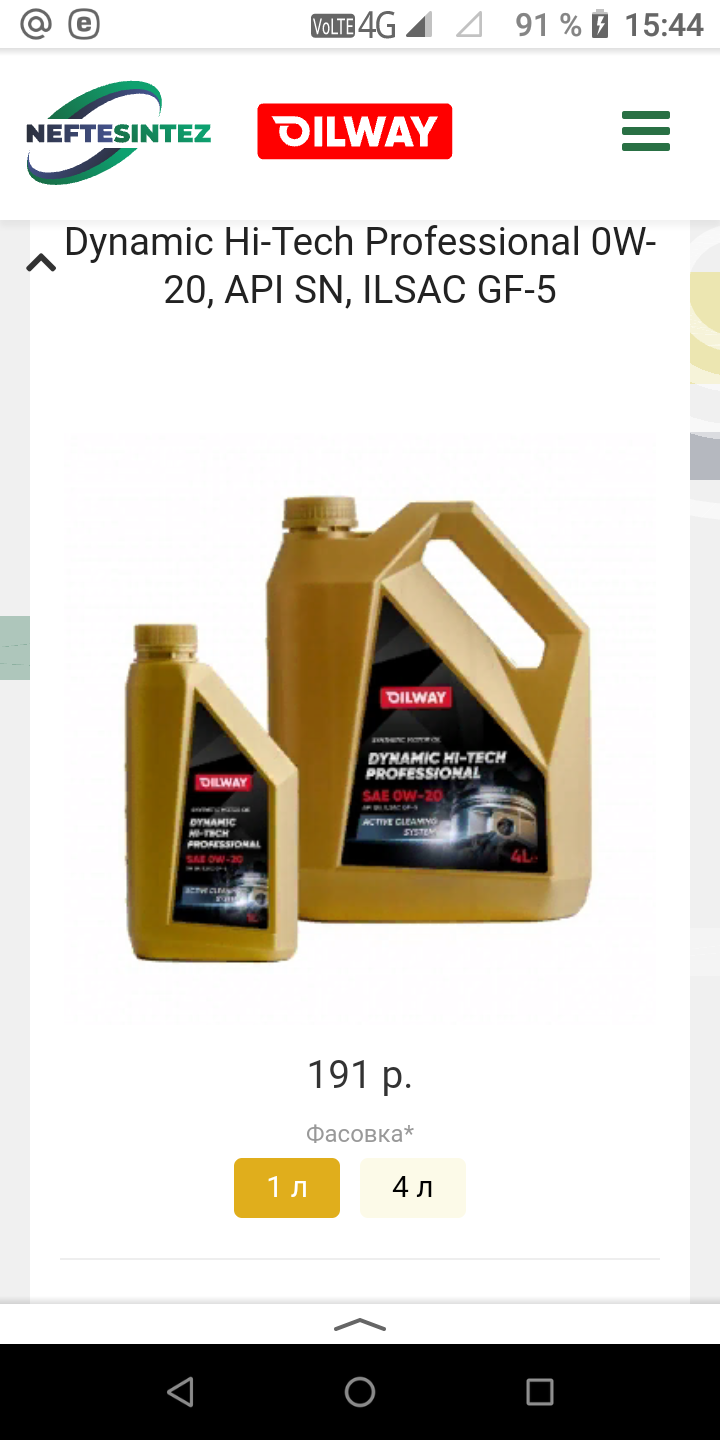

15 января 20215 г Кстати у них на сайте открылся интернет магазин, цены сладкие,есть доставка ТК,извите за офтоп
