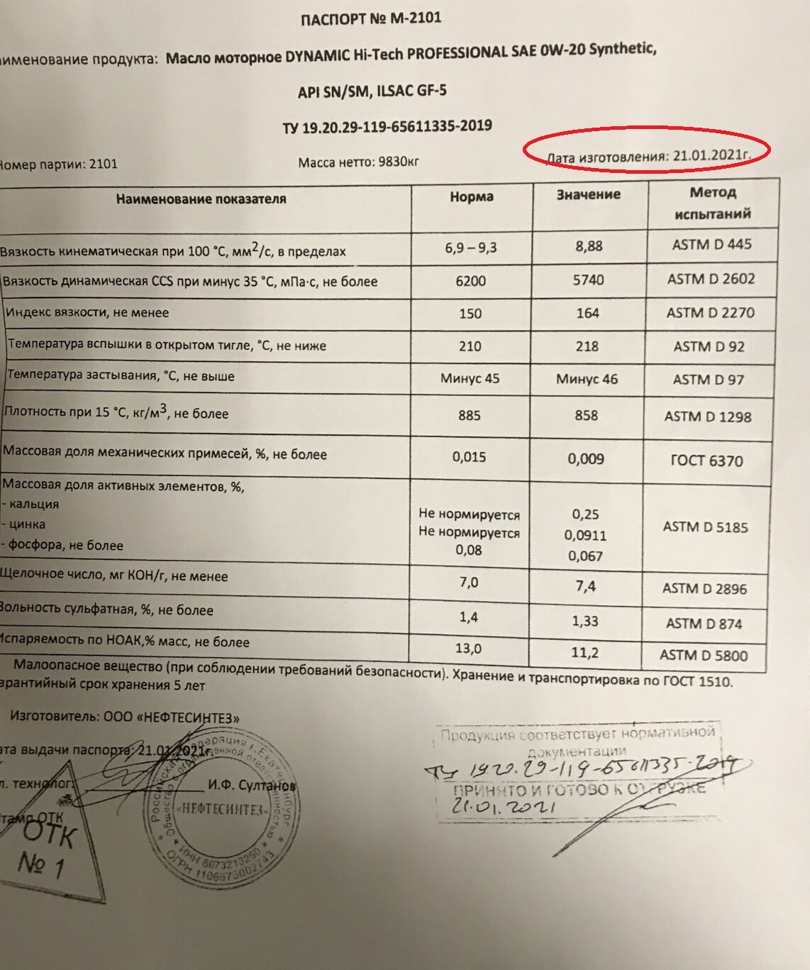

25 января 20215 г 5 минут назад, Евген 48 сказал: Свежак подвезли Золы многовато для илсака , щелочного помене и пурп уже не такой как в шапке ... Изменено 25 января 20215 г пользователем DRON 33
25 января 20215 г 15.01.2021 в 11:26, torcon сказал: Не высокая зола Про новую партию я бы так уже не сказал
25 января 20215 г 10 минут назад, DRON 33 сказал: Золы многовато для илсака , щелочного помене и пурп уже не такой как в шапке ... После анализов расслабились, можно и шнягу гнать

25 января 20215 г @Дюпелёк , ну ты где всё таки масло брал для этого анализа ? И паспорт на партию не дали ? Изменено 25 января 20215 г пользователем DRON 33
