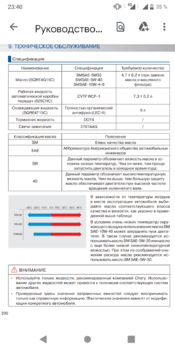

2 февраля 20224 г 7 минут назад, Thamper сказал: Дак вот почему Ильсаки, если оригинальное масло A3B4, получается полнозольное? дак покажите мануал ,где указана для Чери европейская спецификация АСЕА А3/В4..? я чего-то не видел 11 минут назад, Thamper сказал: от предыдущей машины запасы остались. да используйте Летом , или у вас там бочка 200 литров .. да ничего катализатору не будет ,ведь машина у вас новая наверное масло не жрёт ,раз к дилеру ездите масло менять.. ?
2 февраля 20224 г масленкин у меня пробеги небольшие, около 5000 в год. Это получается как раз от ТО до ТО и менять. По поводу бочки - 12 литров Титана и 6 литров Скайлайна
2 февраля 20224 г 8 минут назад, масленкин сказал: дак покажите мануал ,где указана для Чери европейская спецификация АСЕА А3/В4..? я чего-то не видел На счет европейской не знаю, но в то что в моей книжке тоже самое что в шапке темы. Про ACEA или ILSAC ничего не сказано, только вязкость и API Изменено 2 февраля 20224 г пользователем Thamper
2 февраля 20224 г 39 минут назад, Thamper сказал: На счет европейской не знаю, но в то что в моей книжке тоже самое что в шапке темы. Про ACEA или ILSAC ничего не сказано, только вязкость и API ну так ILSAC как правило это по умолчанию..кто в Америке на маслах АСЕА ездит..? почитайте инфу в инете или на здесь форуме про классификации масел.. Цитата ILSAC GF-6. Ввод данной категории (май 2020 года) произошел в результате просьб производителей о дополнении к API SN для обеспечения адекватной защиты существующих двигателей от LSPI. Введен соответствующий тест (Sequence IX) для защиты от низкоскоростного предварительного зажигания (LSPI). Изменены приоритеты в использовании моющих присадок на основе кальция. ILSAC GF-6 включает в себя эти улучшения для защиты от LSPI и добавляет улучшения необходимые для новейших двигателей: экономия топлива и сохранение экономии топлива, сохранение ресурса двигателя, защита от износа. Дополнительно: содержание фосфора ограничено 0,08%. Новый класс ILSAC GF6 может использоваться во всех случаях, замещая классы ILSAC предыдущих генераций в рамках одного класса вязкости. Впервые, в рамках классификации ILSAC GF6, масла SAE 0W-16 выделены в отдельную категорию ILSAC GF6B, в то время, как остальные вязкости остаются в категории ILSAC GF6A.
2 февраля 20224 г масленкин 10 минут назад, масленкин сказал: ну так ILSAC как правило это по умолчанию..кто в Америке на маслах АСЕА ездит..? прошу прощения. Теперь похоже у меня каша в голове... совсем запутался. А причем тут "в америке"? И почему тогда на оригинальном масле есть ACEA?
2 февраля 20224 г 47 минут назад, Thamper сказал: И почему тогда на оригинальном масле есть ACEA? так я повторюсь : покажите..фото из мануала к примеру - я нифига не понимаю вас : Цитата но в то что в моей книжке тоже самое что в шапке темы. Про ACEA или ILSAC ничего не сказано, только вязкость и API 47 минут назад, Thamper сказал: А причем тут "в америке"? ладно..погорячился ездят и на маслах АСЕА.. проехали Изменено 2 февраля 20224 г пользователем масленкин
