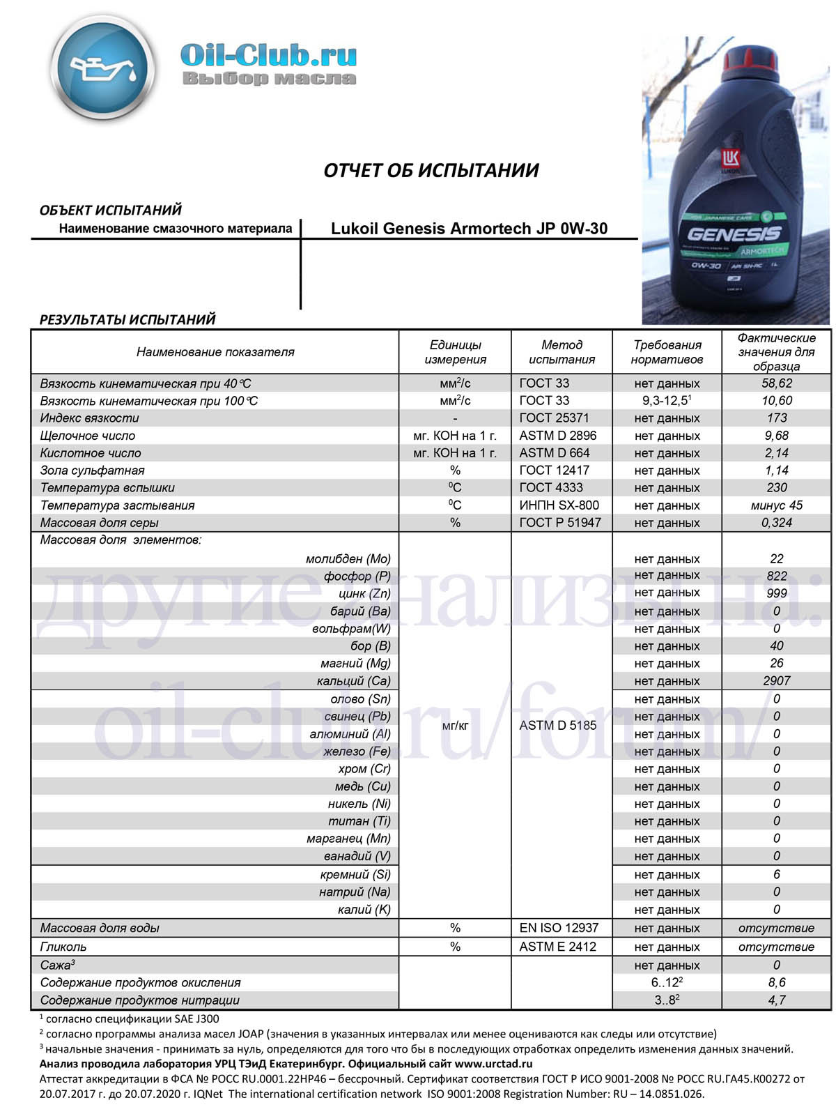

Масло заявлено как: API SN ILSAC GF-5.
1) Щелочное число = 9,68. Щелочное высокое. Хорошие моющие нейтрализующие свойства, однако оно не совпадает с техдоком. У производителя в описании было 8,4. Масло больше походит на высокощелочное европейское масло ACEA A5/B5, нежели на азиатское API SN; ILSAC GF-5. Высокое щелочное это конечно хорошо, но это повышает золу сульфатную, что мы потом и увидим.
2) Вязкость при 100C = 10,60. Вообще никаких вопросов, вязкость нормальная. Лукойл удовлетворяет требованиям стандарта SAE J300. За счет низкой вязкости и меньшего сопротивления деталям двигателя, достигается хорошая экономия топлива. Особенно у нас в России, с нашими вечными температурами ниже нуля.
3) Температура вспышки 230С. Термостабильность у масла хорошая. Особенно если учесть, что это низковязкая тридцатка. На счет угара скажу так, угорать по причине масла оно не должно, если у вас все нормально с состоянием поршневых колец, сальниками клапанов и так далее.
4) Лукойл в описании к маслу обещает улучшенные низкотемпературные характеристики. И это правда, температура застывания -45С. Морозов оно не боится. Такие масла можно лить в Сибири, при условии, что запуск будет до -30С.
5) Содержание серы 0,324%. Многовато. Я перешерстил все лукойлы что мы тестировали, такого пакета присадок не нашел, поэтому мне трудно судить “много это или нормально”. Но серы больше чем у одноклассников.
6) Зольность сульфатная 1,14%. Помните лукойл в тех. доке обещал 0,9%? Опять не совпадает. Как будто здесь использовали другой пакет присадок, не тот что описывается в технической документации. Японцам оно подходит, но не всем. Например, для прямого впрыска GDI, турбо GDI и трех-уровневых катализаторов TWC – это масло не лучший выбор.
7) Пакет присадок содержит органический молибден, который снижает трение и дает экономию топлива.  Бор, беззольный дисперсант. Кальций моющая нейтрализующая присадка. Фосфор и цинк противоизносная присадка ZDDP. Единственное, что я таких пакетов в азиатских маслах никогда не встречал.

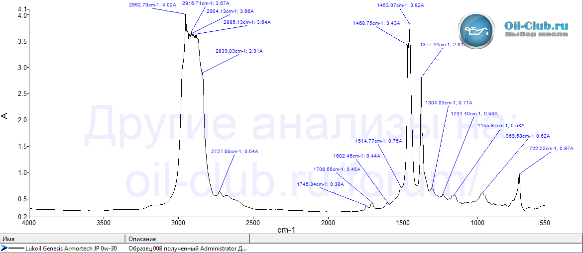

ИК спектр Фурье хоть и низковат но уверен что гидрокрекинг VHVI.
Вывод: Масло у меня оставило двоякие впечатления. С одной стороны, хорошие моющие свойства. Применимость к тяжелым условиям эксплуатации и плохому топливу. Не плохие низкотемпературные характеристики. С другой стороны, оно не походит на масло API SN ILSAC GF-5. Оно больше походит на полнозольник ACEA A5/B5 для европейских автомобилей Форд, Ягуар, Volvo. Японским автомобилям такие масла тоже подходят, но не всем. Если у вас двигатель с обычным распределенным впрыском топлива, это масло хорошо зайдет. Оно даже дольше продержится в тяжелых условиях эксплуатации, из-за высокого щелочного числа. Но если у вас современный двигатель с прямым впрыском GDI, трех уровневый катализатор TWC с мелкими сотами. Это масло не лучший вариант. Даже обычные японские масла API SN ILSAC GF-5 обладают меньшей зольностью. В общем я не понял, зачем нужно было городить огород с этим пакетом присадок, Лукойл же производил отличное масло Lukoil Genesis Glidetech 5W-30 (0W-20 итд.) У него как раз была не высокая зола, оно идеально подходило всем японцам. Вот такое и надо было делать дальше.
Сейчас весь мир переходит на пакеты API SN плюс с уменьшенным содержанием кальция, что бы избежать эффекта преждевременного воспламенения смеси в цилиндрах LSPI. А они наоборот выпускают масло для японцев с увеличенным содержанием кальция. Зачем?
Цена тысяча семьсот рублей за четыре литра. Считаю высокая. Могли бы сделать ценник ниже, чтобы конкурировать с корейскими брендами, которые продают азиатские 0W-30 гораздо дешевле.
