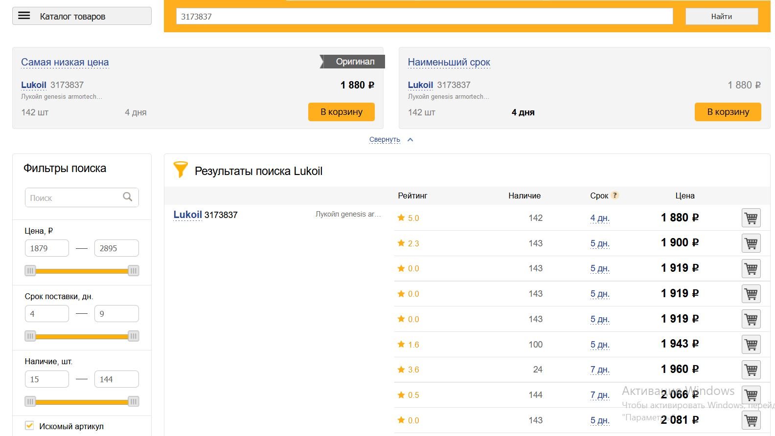

Цена тысяча семьсот рублей за четыре литра. Считаю высокая. Могли бы сделать ценник ниже, чтобы конкурировать с корейскими брендами, которые продают азиатские 0W-30 гораздо дешевле.
3173835 - Lukoil Genesis Armortech JP 0W-30 1L
3173837 - Lukoil Genesis Armortech JP 0W-30 4L

И почему так дорого за отечественный продукт?
От 1900 на Емексе!!!

в розницу 1450р.:dirol:

1550 р за 4 л.
