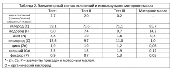

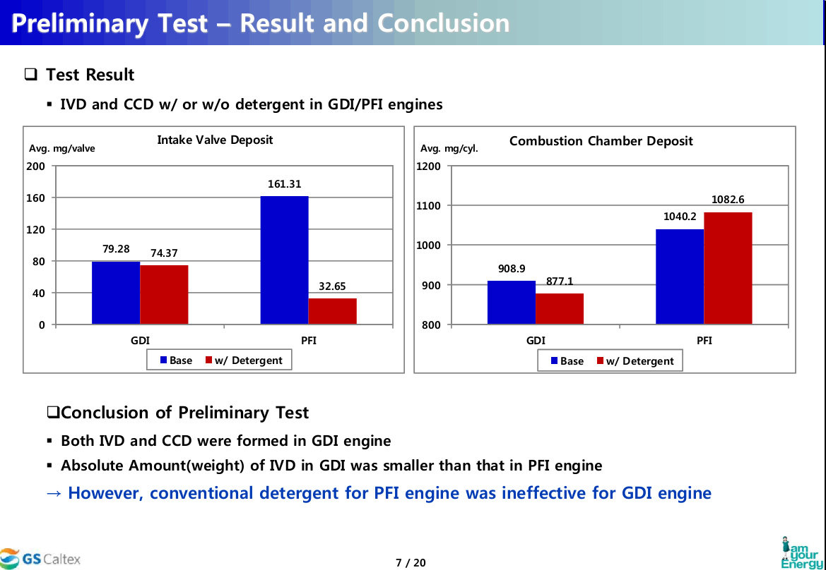

1 апреля 20206 г Автор Популярное сообщение я сейчас не спорю, просто что бы понимали физику процесса. 1) Что отложения на впускных клапанах состоят их углерода, кислорода, водорода, фосфора, цинка, кальция, магния. То есть это именно из присадок содержащихся в масле. Это самые твердые, стойкие, закаленные, абразивные отложения. 2) GDI имеет свойство не уменьшать депозиты на впускных клапанах, если вы в него зальете масло с более высоким щелочным числом и золой. Левый график количество отложений на впускных клапанах у GDI и PFI. 3) GDI не любит старого окисленного масла, частые смены рулят. И конечно же профилактическая чистка клапанов химией. Но содержать в чистом состоянии клапана помогает именно снижение золы в масле. Почему в Америке Азии это API SN ILSAC GF-5 или Dexos1 с их золой 0.8-0.95%, в Европе это ACEA C2 C3 с их 0.8. Хотя встречались рекомендации ACEA A5 в GDI у корейцев, фордов. Поэтому меньше лучше, но зола 1.15% тоже не смерть мотору.
